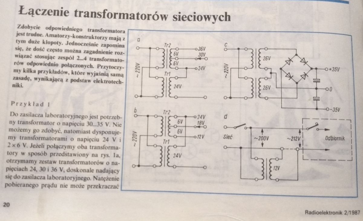

Parę razy poruszaliśmy na forum temat zasilania starszych urządzeń, produkowanych pod napięcie zasilania 220V 50Hz w odniesieniu do podwyższonego obecnie napięcia sieci czyli 230V, a w rzeczywistości często przekraczającego 240V, zwłaszcza gdy sąsiady sobie panele fotowoltaiczne pozakładali
Sam trułem o tym między innymi tutaj
Sposób jest stary i znany, a dziś przypadkiem, szukając pewnego artykułu w dawnym "Radioelektroniku" nr 2/87 natrafiłem na jeszcze jeden interesujący opis
Jak ktoś ma jeszcze jakieś inne, podobne opisy, proszę o dodanie, może inni skorzystają
V.
