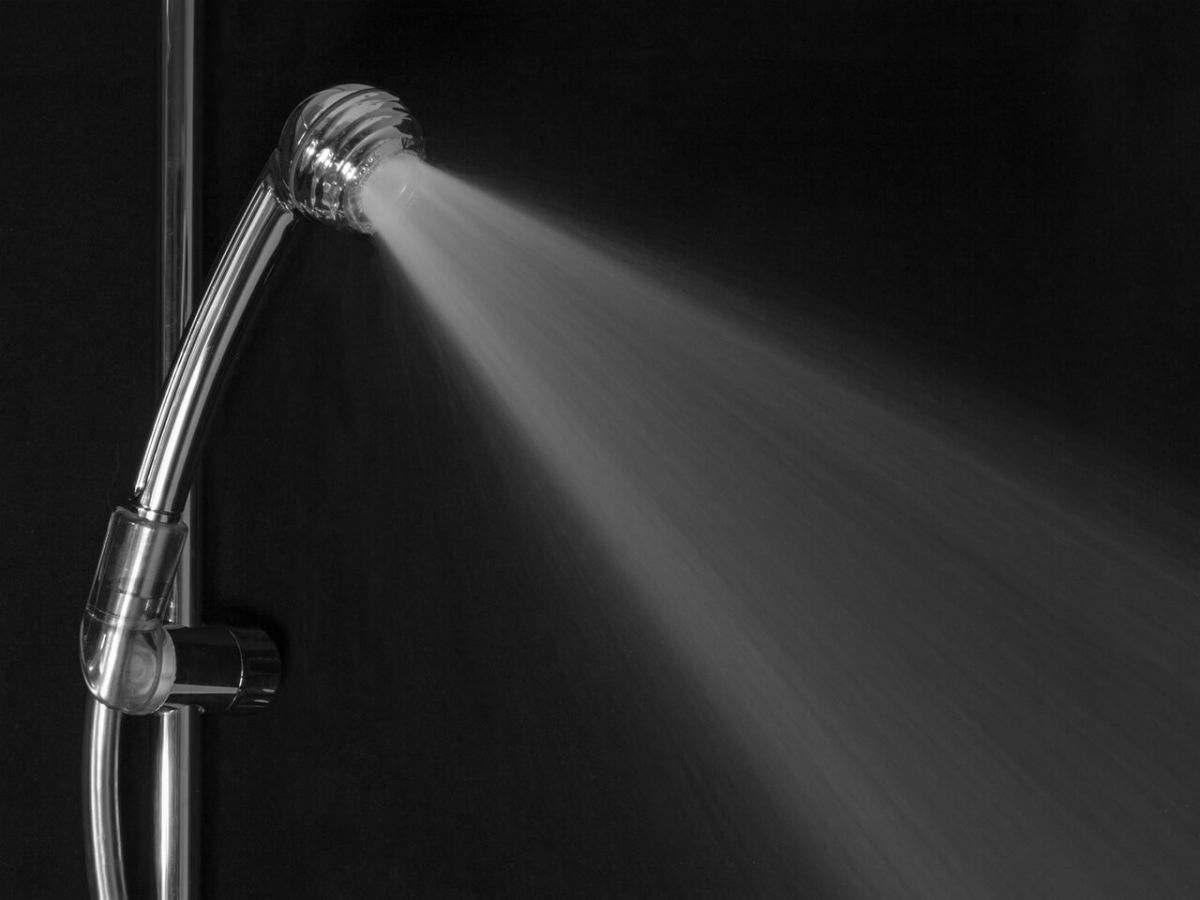

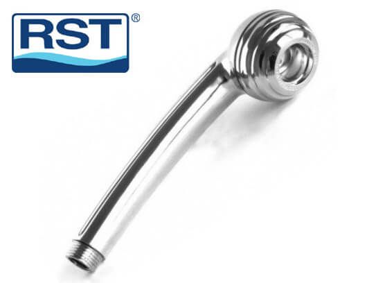

    Kupić słuchawkę prysznicową o mniejszej wydajności, po prostu mniejszą. Np typu dyszy Venturiego:

  • #13 19186718
    lokiec20
    Poziom 7  
    Posty: 28
    Dziwne jest to że piecyk zamontowano około 2 lata temu a zaczęło się to wszystko dziać od jakiś 4 miesięcy. Wcześniej było wszystko ok
