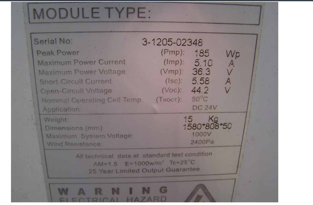

    Witam mam pytanie kupiłem regulator ładowania mppt https://allegro.pl/oferta/60a-regulator-ladowania-lcd-12v-24v-mppt-solarny-8608489129 oraz panel jego specyfikacja widoczna na załączonym zdjęciu , akumulator jakiego chcę użyć to 12v na razie nie chcę kupować drugiego , aby było 24v . Moje pytanie to czy mogę podłączyć ten panel do tego regulatora w systemie 12v ? Pozdrawiam liczę na sensowne odpowiedzi .

    Ok masz Panel 185W z Umpp na poziomie 36V
    Teraz podłączamy go przez ten wspaniały PWM
    U wej zbija do Vbatt i Impp = IMPP
    Czyli mamy 12V x 5.1A = 61.2W mocy ładowania
    A powinno być :
    185W / 12V = 15.41A pradu ładowania.
    Imo nie dość że przepłaciłeś za regulator to jeszcze oszukany mppt kupiłeś.

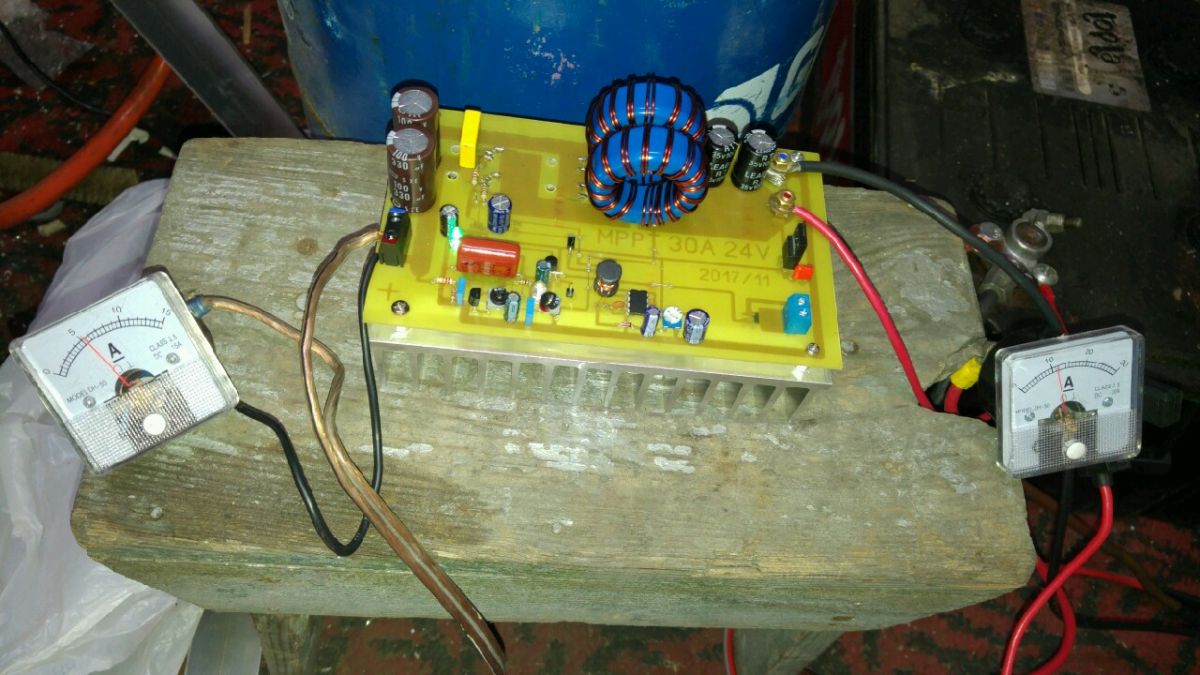

    To spójrz co robi mój :
    Podłączenie paneli fotowoltaicznych do regulatora

    Regulator zakupiłem na aliexpress za 180zł tu podałem tylko link do polskiej strony a z tym że to jest pwm to mnie zaskoczyłeś widziałem kilka opini od osób które to używają i były dobre

    Weź amperomierz i zmierz co na wejściu i co na wyjściu daje :
    Zreszta wpisz sobie FAKE MPPT na YT to zobaczysz swoj regulator ( moze nie w wersji 60A ale dalej to jest dokładnie to samo )
    Jesteś nie pierwszą osobą co nacieła się na oszukane MPPT. A to że ludzie mówią że działa to "działa" bo ładuje ale obcina sporo mocy.
    Realna 60tka to koszta 700-900zł..
