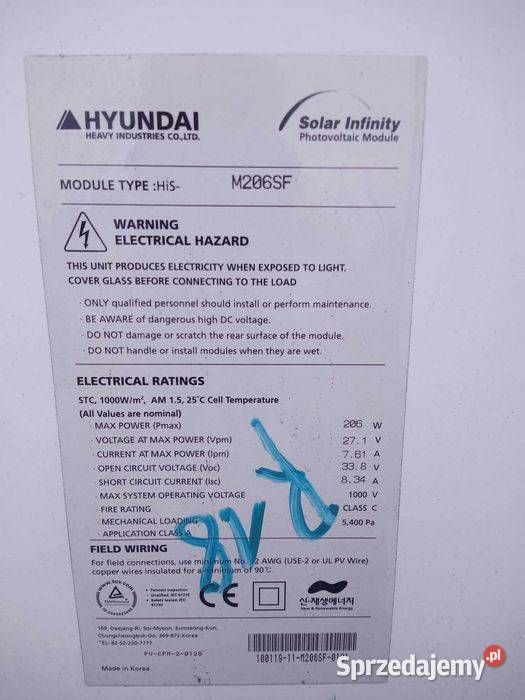

    a teoretycznie jest możliwe podłączenie do niego panelu od 200-do 500w? mogą być np 2 panele o mocy 375w każdy? zdaje sobie sprawę ze straty energi przez tego PWM
    Czy mogą być takie panele
    Panele fotowoltaiczne Longi 375W, Black
    Charakterystyka:
    Wymiary: 1755x1038x35 mm
    Masa - 19,5 kg
    Parametry techniczne paneli Longi LR4-HPH-375M-HI-MO4M-375 HC Black 375W:
    Moc maksymalna (Pmpp): 375 Wp
    Natężenie w punkcie maks. mocy (Impp): 10.84 A
    Napięcie w punkcie maks. mocy (Umpp): 34,6 V
    Prąd przy mocy max (Isc): 11,60 A
    Napięcie obwodu otwartego (Uoc): 41,1 V
    lub takie

    Oczywiście, pamiętaj tylko że napięcie wejściowe tego regulatora to max 50V. Z tych dwóch typów które podałeś oba się nadają, najlepiej np. dwie-trzy sztuki połączone równolegle.
