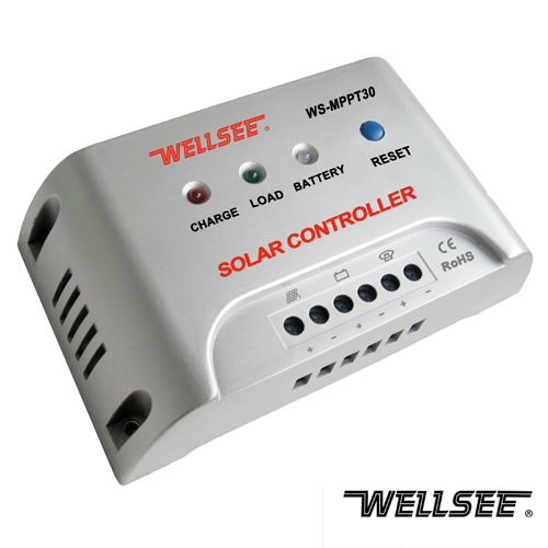

    Swego czasu pojawiły się wspaniałe regulatory MPPT do paneli słonecznych o prądzie 30A za 250-300zł co wydawało się ceną średnio realną + dziwnie mała obudowa.
    Czyżby wspaniali i tani Chińczycy zrobili regulator o idealnym stosunku cena/moc ?
    Niestety prawda okazała się brutalna i prawdziwa.
    Pierwsze były Wellsee 30A : Fałszywe regulatory MPPT 30A za 250-300zł - ostrzeżenie przed zakupem
    Sekcja zwłok :
    https://www.youtube.com/watch?v=UvDr0hZKbnk
    Oops wcale to nie wygląda na MPPT...
    Kolejny usprawniony pacjent z wyświetlaczem.

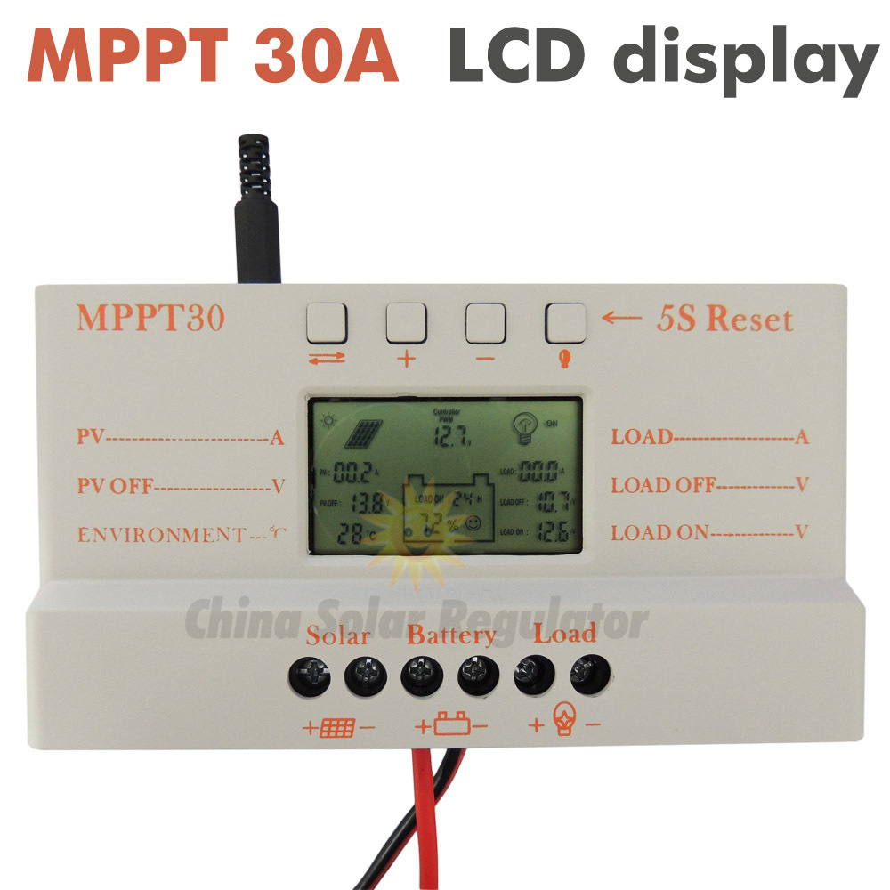

    To nic Teraz jeszcze lepszą sztukę znalazłem :
    50 Amper aż "żal" nie kupić..

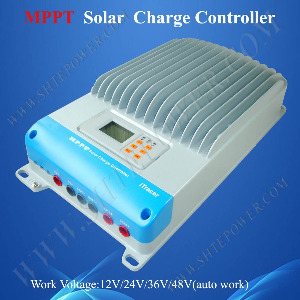

    Dla porównania Realne 60 Amperowe MPPT :
