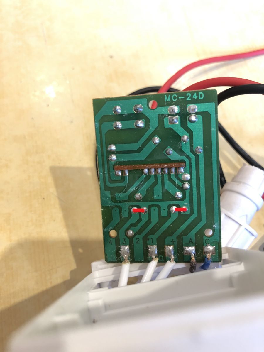

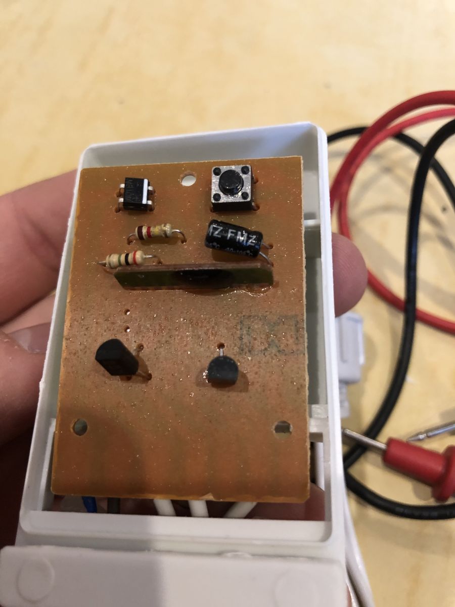

    Witam mam problem ponieważ chciałbym żeby wyjście z programatora na lampki było stałe bez żadnych efektów i proszę o pomoc w kwestii przylutowania odpowiednich styków do siebie

    Połącz 1 kabel i 3 białe razem do masy (-) mostka gretza i świeci.

    Połącz, jak na zdjęciu.

    PITERRR napisał:
    Połącz 1 kabel i 3 białe razem do masy mostka gretza i świeci.
    Jesteś pewny z tymi trzema białymi "razem"? :cry:
    Należy usunąć dwa triaki i zmostkować w/g. załącznika z #3.

    @gumisie Pisałem o 2 przewodach 1 i 3 oznaczenie na płytce nie trzech.
