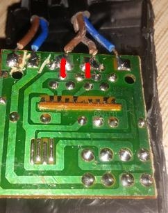

    Witam wszystkich. Jestem tutaj nowy jeżeli dodaje wątek nie w tym miejscu co powinienem to z góry przepraszam. Szukałem tematu odnośnie przerobienia programatora, jest tego mnóstwo ale nic nie pasuje do mojego. Dlatego bardzo proszę o pomoc. Chcę przerobić programator węża led tak by świecił światłem stałym. W oryginale ma 8 różnych trybów święcenia. Dodaje zdjęcie płytki programatora i bardzo proszę o pomoc.
    Pasuje pasuje, tylko Twój wykorzystuje 2 kanały z 4 dostępnych.

    Co to znaczy? Da się to przerobić w jakiś sposób ?

    Jak przerobić programator węża LED na stałe światło? 8 trybów święcenia
    ... a te 4 małe czarne z trzema nogami co siedzą po drugiej stronie - wywalasz.

    Kiedy zlutowalem w taki sposób jak na zdjęciu to nie świeciły w ogóle. Po rozlutowaniu wróciły to poprzedniej wersji czyli 8 programów święcenia

    Aha. A konieczne jest wywalanie tych 4 diod prostujacych ?
    Chodziło o te 2 tranzystory do wywalenia tak ?
    Justyniunia dzięki wielkie za pomoc. Zlutowalem tak jak na zdjęciu dodanym przez Ciebie i dziala. Święci światłem stałym. Super jestem mega zadowolony. Pozdrawiam i WESOŁYCH ŚWIĄT :)
