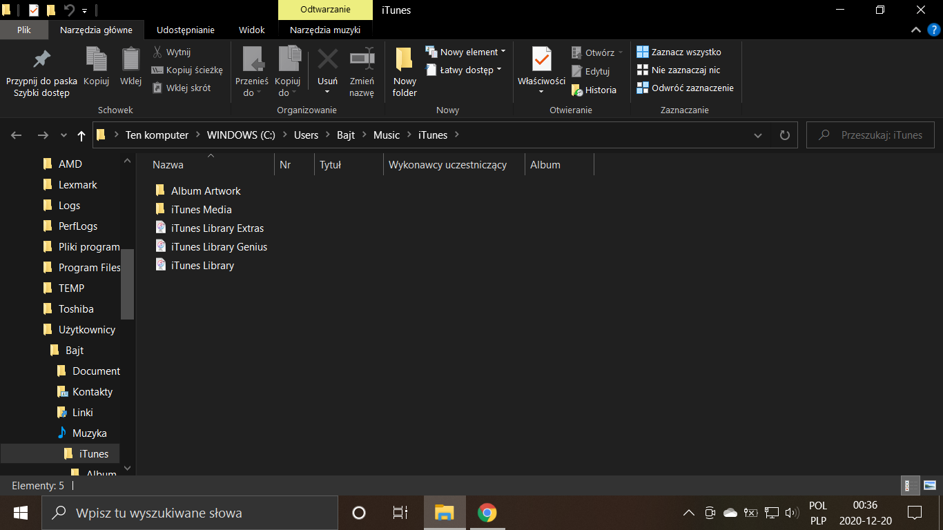

    Zainstalowałem, iTunes tylko robię cos nie tak ponieważ nie widac Iphone. Proszę Iphone 4s po aktualizacji wisi na ekranie połączenia z Itunes podpowiedz co trzeba zrobić

    Tak zrobiłem,a iphone niewidoczny dla komputera.
    Zrobiłem aktualizacje iTunes ale nie mozna zrobic ani aktualizacji ani odtworzenia iphone. Proszę o podpowiedz jak przerwać proces aktualizacji i wrocic do systemu , który był zainstalowany na iphone. Chcialbym wyjść z trybu awaryjnego( połączenie z iTunes) i przywrócić działanie telefonu.
