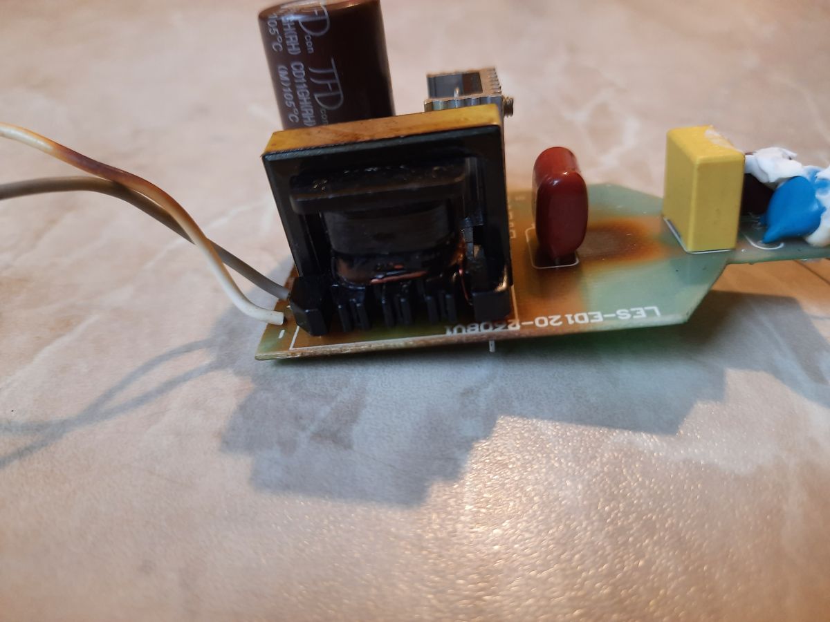

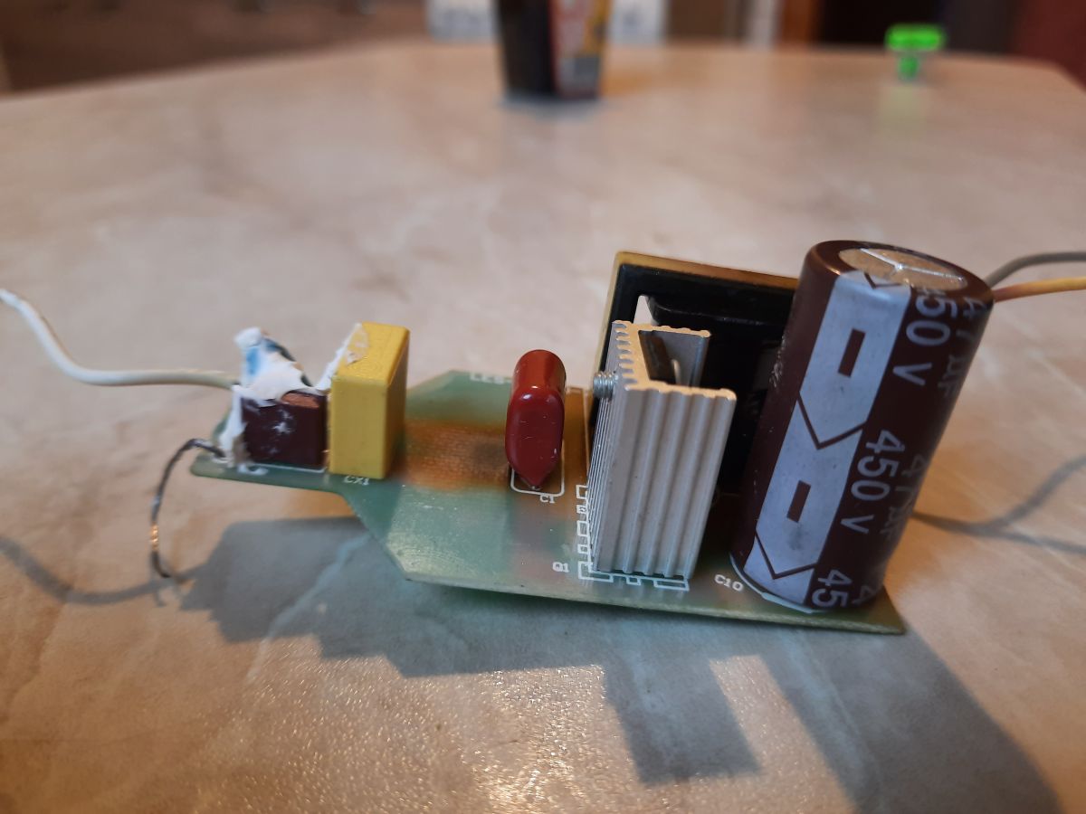

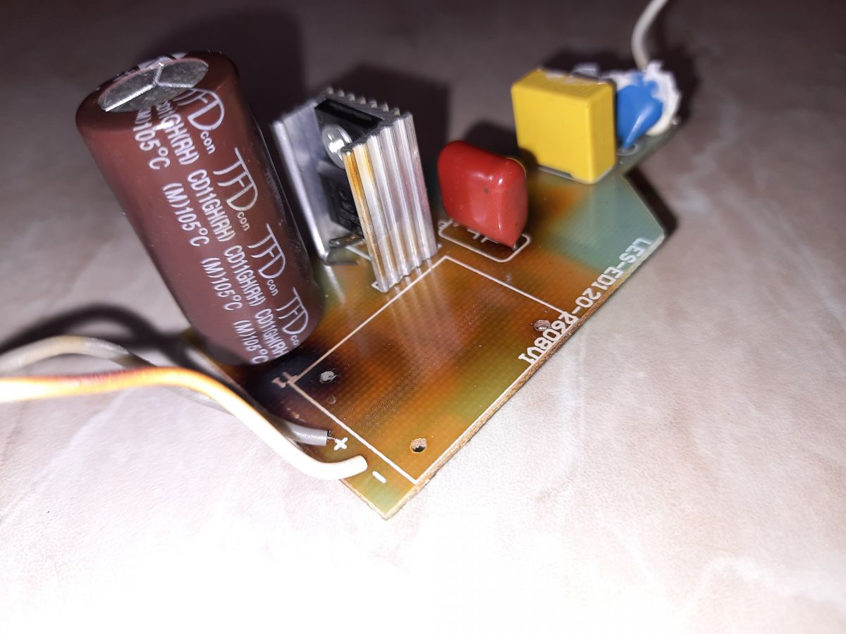

    Witam . Mam problem z układem zasilania LED.. 80W . Problem jest w doborze cewki... Bo resztę elementów jestem
    wstanie spokojnie zdiagnozować i wymienić. Niestety nie znam się zbytnio na układach zasilania w dla ledów . Najlepiej by było zaadaptować coś w zamian. Dobór cewki do układu zasilania LED 80W w Helios - poszukiwanie zamiennika Dobór cewki do układu zasilania LED 80W w Helios - poszukiwanie zamiennika Dobór cewki do układu zasilania LED 80W w Helios - poszukiwanie zamiennika Dobór cewki do układu zasilania LED 80W w Helios - poszukiwanie zamiennika

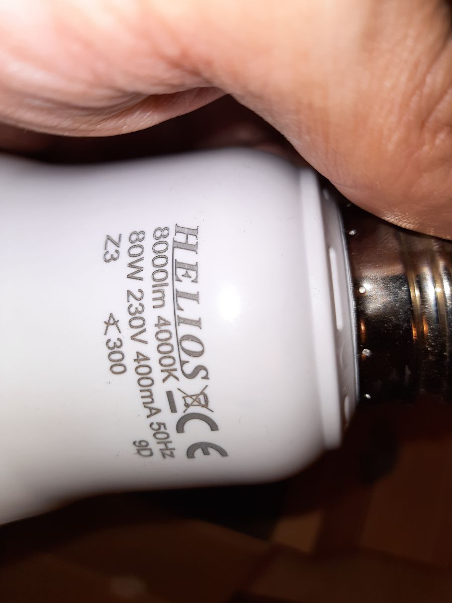

    A może coś więcej o LED 80W?
    Jakaś tabliczka/ nalepka znamionowa, może ktoś ma z upalonymi LED-ami...

    Trzeba wymontować ze sprawnej i zmierzyć indukcyjność dławika.
    Względnie ubogi zasilacz jak na 80 W.
    Trzonek E40 wiec pewnie z jakiejś latarni ten LED?

    Tak jest zarowka z e40 do latarni. I z wszystkich przesłanek wychodzi mi ze diody led sa ok tylko zasilanie padło.

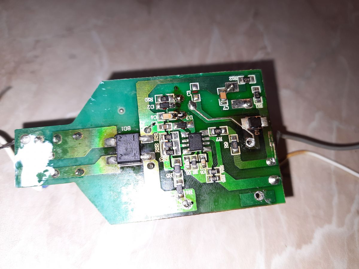

    Mostek(2A) na 100% poszedl bezpiecznika(3,15A) ok .... dioda ES2J ok mosfetu 12n65 niemierzylem .. inne diody na dobre wyglądają . Układu BP2608 / HCC39AX/C139X NIE BADALEM.... musze jakas dokumentację znaleźć. Zastanawiam się czy niesprobowac wymienić tylko mostek i sprawdzić napiecia... a dlawik przewinąć

    Dlawik przewodzi ok 0.4 Ohm ma niestety uszkodzona izolacje :(

    Wymień mostek prostowniczy i podłącz przez zwykłą żarówkę 100 W włączoną w szereg w ramach zabezpieczenia. Wcześniej sprawdź diody szczególnie D1 bowiem w jej rejonie panowały największe temperatury.
    zwirektom napisał:
    interesuje mnie dlaczego kolejne zarowki padają w identyczny sposób
    Ten mostek może mieć problem z odprowadzaniem temperatury zazwyczaj w tak małej obudowie mają prąd ok 500-800 mA. Mocno przegrzana PCB w rejonie mostka prostowniczego.

    Panowie, temat stary jak świat, ale dla mnie ważny, bo właśnie walczę z Heliosem 80W.
    Mam dwie sztuki. Jedna: totalna masakra: wszystko przebite = zwarte, wszystkie diody, scalak włacznie z mosfetem... Nie warto walczyć... Panele LED dobrze wyglądają, tyle na plus.
    Druga sztuka: obiecująca: bezpiecznik uwalony, warystor OK, mostek do wymiany, ALE diody OK (równoległe D2 i R10 100ohm), D1 nawet zachowuje się jak dioda, D3 również, c6 wymieniony (pękł), elektrolit wymieniony (był wybrzuszony), scalak nie przebity, mosfet na pomiarach zdaje się być OK, rezystory SMD powiedzmy że OK (w każdym razie nie zwarte, mierzone bez wylutowania, więc z wpływem wsystkiego dookoła, rząd wielkości trzymają). Nie czepiajmy się, jest szansa.
    Dało radę przedmiotową sztukę wskrzesić? Co ją bolało? Na co zwrócić uwagę?

    Na chwilę obecną próba naprawy zasilacza nie udała się: niby przemierzone wszystko, a przy próbie załączenia wywaliło bezpiecznik.
