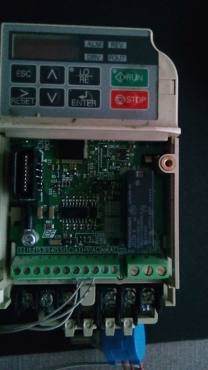

    Już mam zaprogramowany ten falownik do silnika .
    Steruję go z zacisków SC S1 S2 czyli lewo -prawo obroty silnika.
    Czy może ktoś wie jak ustawić aby w lewo i prawo miał inne ustawienia prędkości czyli Hz.
    Z góry dziękuję.

    Instrukcja mówi że "Funkcja każdego z wejść (S1-S5) może być przypisana w parametrach H1 (XX)".

    Może jakiś schemacik jak to zrobić czyli podłączyć pod zaciski cyfrowe S5 i S6 ?

    Ja podaję bez napięciowo ze styku SC raz na S1 i raz na S2
    Czyli SC jest wspólny.

    Czyli z SC przód na S1 a Tył na S5 ?
    no i trzeba raczej mu powiedzieć że na S5 ma inną Hz
    Nie mam falownika na miejscu ale będę próbował po południu.
    Ale będzie ciężko czuję :) ..chodzi o ustawienia dla zacisku S5

    Panowie dało się tylko ustawić inna częstotliwość na zaciski np.S5
    Czyli po zrobieniu mostka z SC do S5 na wyświetlaczu ładnie się wyświetla żądaną inna częstotliwość ale silnik nie działa.
    Co trzeba by przestawić.
    Mam już falowniki drugi na testy.
    Ten mostek podłączaj na falowniku w trybie gotowości, bo jeśli wstawisz go na stałe, to silnik nie ruszy wraz z pojawieniem się zasilania falownika. W większości tego typu urządzeń jest zabezpieczenie przed niekontrolowanym startem po zaniku zasilania.

    Nie... mostek robi się automatycznie i nie jest na stałe.
    A ogólnie to ja to robię na stole i ręką daję impuls przez mostek.

    Problem rozwiązany.
    Aby skorzystać z zacisku S2 aby silnik do tylu kręcił się z żądaną prędkością należy wejść w parametry potem h1-02 i w tym zmienić na 13 bo w oryginalne jest na 41.
    Teraz trzeba wyjść do menu głównego i uruchomić kierunek tył.
    Wyświetli nam 6 Hz.
    W trakcie pracy silnika zmieniany z panela żądaną przez nas częstotliwości i zatwierdzamy.
    Wiedziałem że musi być taka podstawowa opcja bez zbędnych dokładanych układów.
