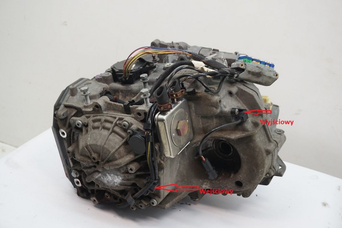

    witam
    pomocy już skończyły mi się pomysły. Skrzynia pracuje idealnie ale jest problem jak się rozgrzeje nie mogę ruszyć ze skrzyżowania. trzeba delikatnie smyrać gaz jak już się zacznie toczyć to wtedy wszystko wraca do normy. Skrzynia i konwerter wymieniony na drugi zestaw i to samo. Sterownik też już wykluczyli mi w serwisie. Przy podmianie skrzyni brakowało czujnika prędkości obrotowej i on został przełożony ze skrzyni czy to on może być winny. Na clipie wyszły mi błędy:
    3G obwód zasilania czujników
    10G połączenie przekładni automatycznej tablica rozdzielcza
    18D obwód czujnika prędkości wejściowej skrzyni
    dzięki za pomoc
    Sławek

    A sprawdzałeś poza skrzyżowaniem? :)
    Serio to sprawdź te czujniki, błędu nie wywala bez potrzeby.

    tylko gdzie ich szukać?

    Tak jak na zdjęciu: renault espace III DP0 AUTOMAT - nie chce ruszyć na skrzyżowaniu

    dzięki podejrzewam ten u góry czyli wyjściowy

    Jeżeli jest błąd ..... 18D obwód czujnika prędkości wejściowej skrzyni ...... to dlaczego chcesz "czepiać się" wyjściowego ?
