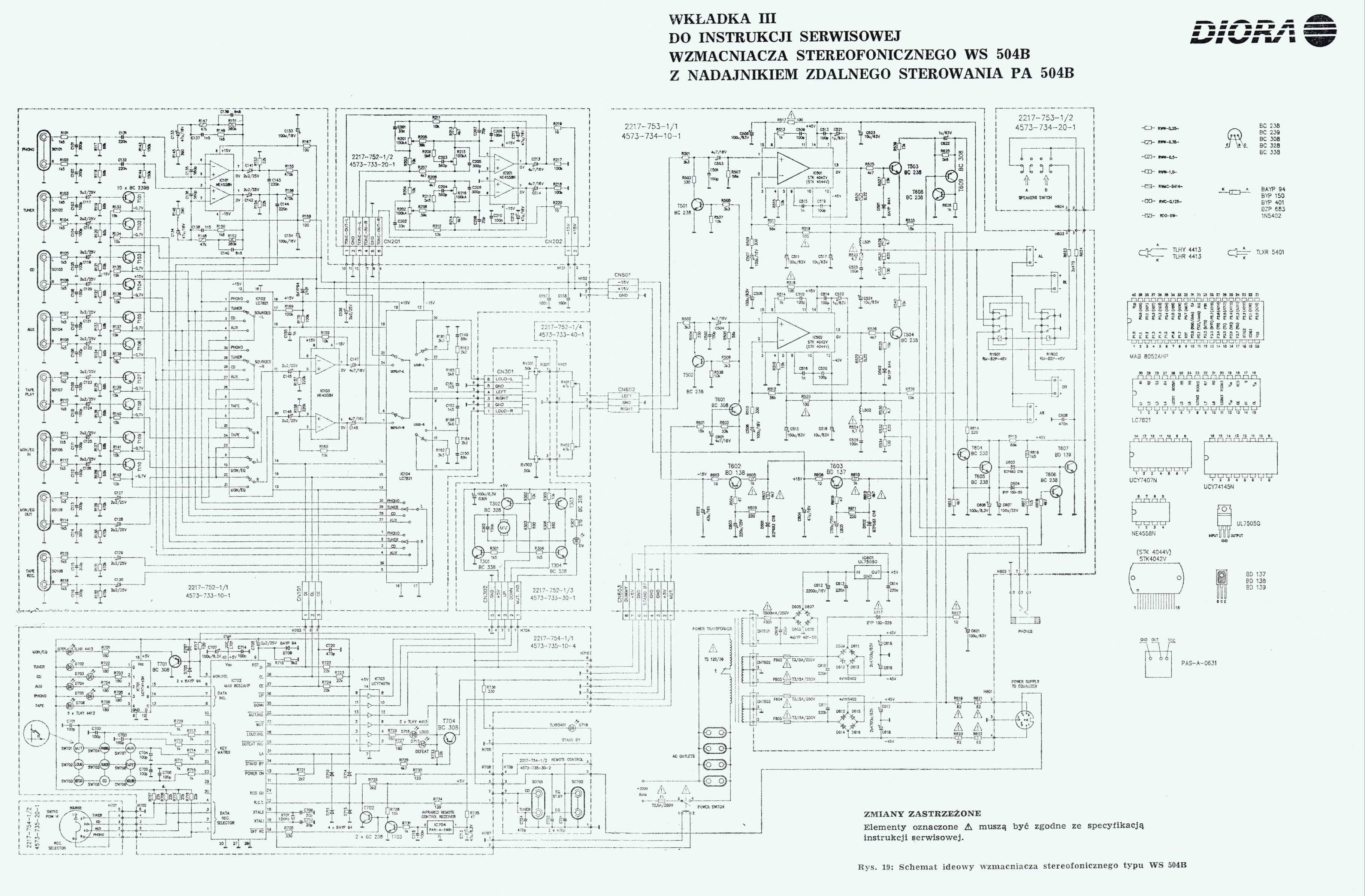

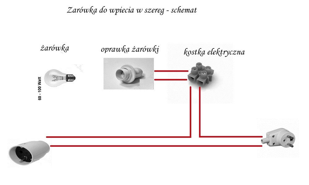

    Najlepiej wylutowac STK oraz wypiąc wtyki poszczególnych PCB i sprawdzić wszystkie napięcia w punktach wg schematu, a na czas naprawy wpiąc zabezpeczenie w szereg żarówkę 60-100W na 230V.
    Wzmacniacz WS504b - syk w lewym kanale przy większym basie, niezależnie od źródła dźwięku
    Załacznik :
    Ins. Serwisowa, schemat
    • Wzmacniacz WS504b - syk w lewym kanale przy większym basie, niezależnie od źródła dźwięku Schemat WS 504B.jpg (1.06 MB) Musisz być zalogowany, aby pobrać ten załącznik.
    • DIORA WS 504.PDF (15.44 MB) Musisz być zalogowany, aby pobrać ten załącznik.

    To zrób pomiary względem masy w Inst. serwisowej masz opis napięć na PCB tylko nie zrób zwarcia, bo poleci STK(a jest wlutowana).
    Od str. 17 masz podgląd na PCB zwróć uwagę z Twoimi zdjeciemi PCB WS 504B na ciemne miejsca, które sie przegrzewją to trzeba zweryfikować, czy elementy elektroniczne w tych miejscach i okolicach sa sprawne.

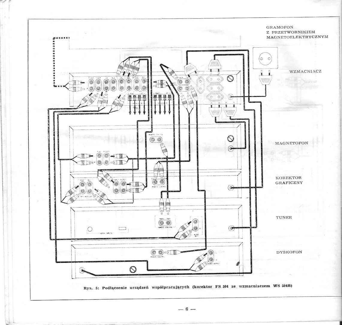

    Masz Spec-a od UNITRY, a zadajesz takie pytanie, spójrz na podłączenie samego kolektora FS, gdzie znajdziesz takie wejścia/wyjscia, podlączysz te segmenty MDS, AS,FS ,CD do amatora, RADMORA 5102,a moze do Klaudii , aby to działo tak jak powinno ?

    Nie wymądrzaj się. Wszystkie urządzenia z zestawu mogą działać samodzielnie jeśli komuś nie zależy na sterowaniu z pilota. Nawet korektor FS502 działa po podaniu zasilania.

    Tak CD,MDS czy też tuner mozna podłączyć spokojnie do innego zestawu, tylko moze być problem ze sterowanie z pilota. A do FS trzeba by było dorobić zasilanie bo ten pobiera ze wzmacniacza 38v.
