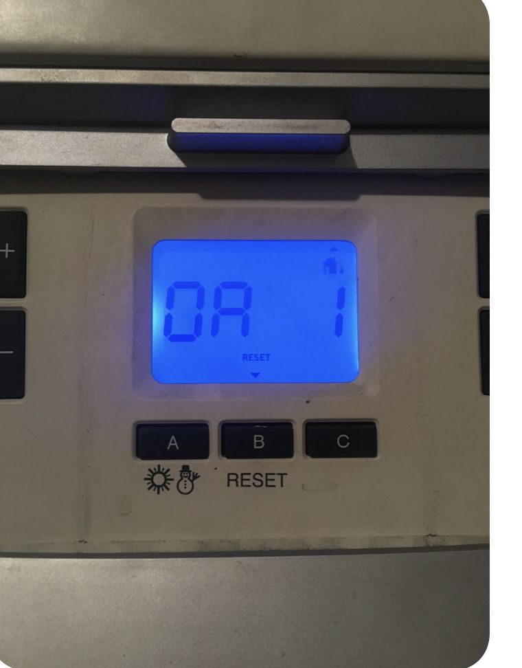

#1 19130012 22 Gru 2020 08:13 Goble Goble Poziom 2 Posty: 2 Ocena: 1 Autor tematu Post #1 19130012 22 Gru 2020 08:13 Piec IMMERGAS VICTRIX PRO 35-551 I Witam, co oznacza błąd OA 1. ? Na pulpicie pieca mruga taka informacja. Piec zawieszony nie grzeje.

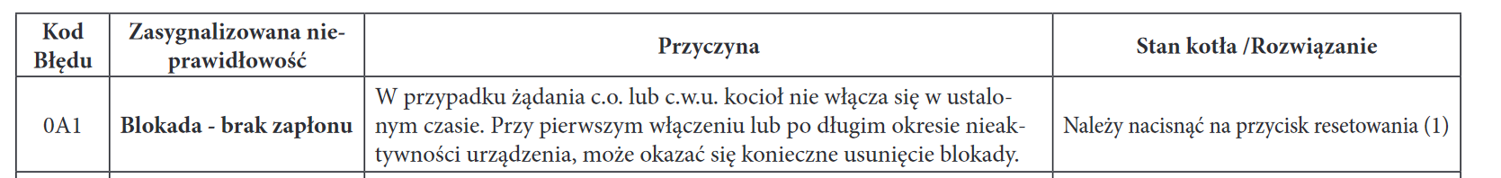

#4 19130505 22 Gru 2020 12:55 Magister_123 Magister_123 Poziom 36 Posty: 2893 Pomógł: 378 Ocena: 974 Pomocny post? (+5) Post #4 19130505 22 Gru 2020 12:55 @Goble Przytrzymaj prze chwilę przycisk reset. Upewnij się że gaz dochodzi do kotła. Opis błędu na obrazku. Kliknij żeby powiększyć. Promuję tematy: 23.07.2017 Sito obrotowe do ziemi DIY - przesiewacz do ziemi własnej roboty
