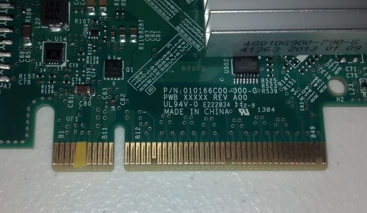

    Kupowałem jakiś czas temu PERC'a H310 do gotowca Acera na H110.
    Oprogramowania zmieniać nie trzeba było.
    Natomiast wymagany jest pewien "sprzętowy" fix, jeśli na teście POST sprzęt wisi - trzeba zakleić dwa piny.
    Kontroler Raid pcie do ~300 - Kontroler raid obsługujący UEFI
    link pochodzi z: https://forums.unraid.net/topic/27724-solved-...em-not-to-boot/?do=findComment&comment=258522
    Raz na jakiś czas przy restarcie kontroler nie jest wykrywany (wtedy jest no boot device i system sobie wisi). Trzeba wyłączyć i włączyć komputer i wszystko wtedy już działa. Nie byłem w stanie rozwiązać tego problemu. Może to być kwestia jakiejś OEMowej płyty z serii najgorsza bieda pod gotowca. Poza tym kontroler działa jak należy.
