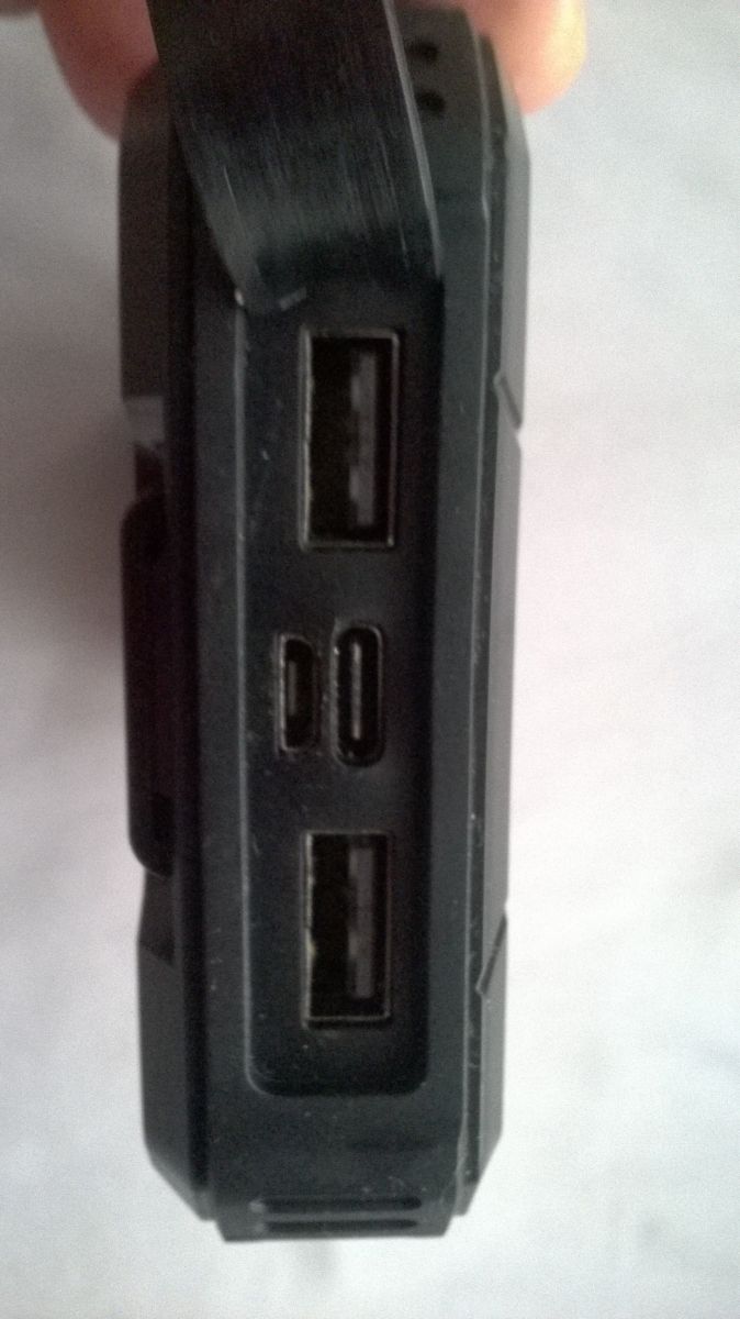

    Awyrdonyt napisał:
    Ale kolega ma zasilacz 5V2A z wtykiem USB-C czy innym? To ze zdjęcia powinno się nadać.
    Zasilacz z USB A z kablem USB A/Mikro USB.
    Dlatego mię interesuje zasilacz z gniazdem USB C z kablem USB C/USB C - czy to ma być zasilacz z funkcją Quic charge 3.0 czy tylko ma mieć USB C?
    Quic charge 3.0 czego dotyczy w power banku: ładowania bezprzewodowego, gniazda USB C?
    Jakiej mocy zasilacz do power banku po USB C?

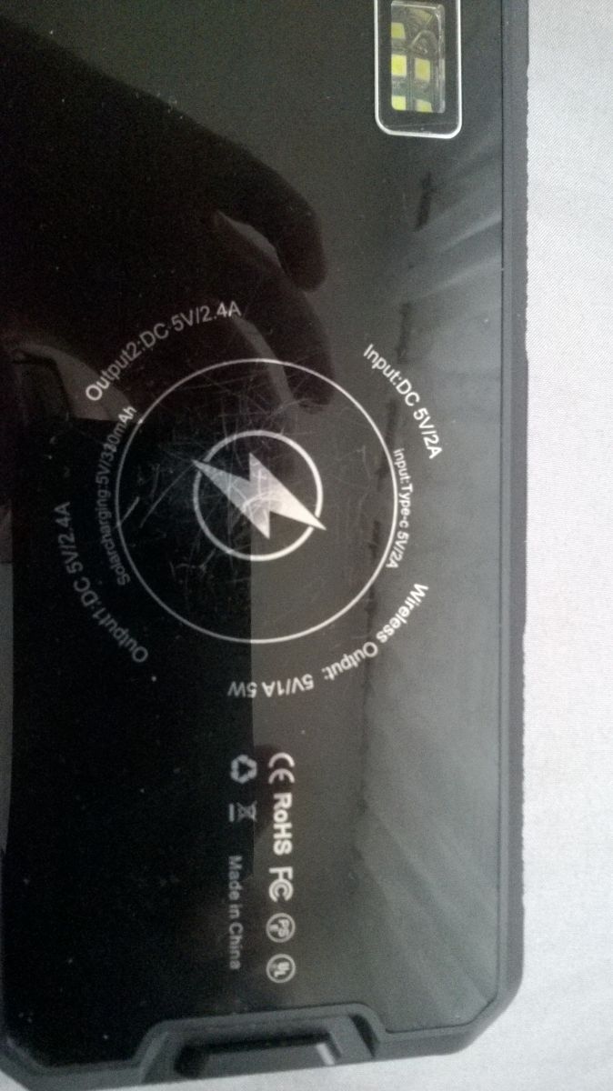

    Na pierwszym zdjęciu jest tylko opis na obudowie.
    Tu podajesz przykład innej pojemności ładowarki ciężko do tego się odnieść.
    Tam 18w na porcie USB C przy pojemności 10000ma/h. mój power bank to 80000ma/h.
    Nie znam parametrów mego USB C w power banku.
    Quic charge 3.0 pisze że ma na stronie sprzedawcy.
    Naprawdę nie mam pojęcia ile mocy potrzeba ładowarce i ile te gniazdo power banku przy Quic charge 3.0 potrzebuje przy tej pojemności power banku.

    Masz opis na obudowie? To trochę za mało jak na specyfikację. To tak jak w jamnikach (takich radiomagnetofonach z lat '90) na pudełkach było 500W, a na głośniczkach pieczątka 5W na kanał. Podałem przykład innego PowerBanku, żebyś zobaczył jak jest opisana prawidłowa specyfikacja i jak można ją zweryfikować. Ponieważ Twój Power Bank nie ma żadnej specyfikacji, to nie możesz zarzucić sprzedawcy, że podaje nieprawdziwe dane.
    Zasada jest taka. Jak producent nie ma czym się chwalić, to się tym nie chwiali. Te urządzenie nie ma podanych żadnych parametrów, więc po praktycznych pomiarach mucha nie siada - nie można do niczego się przyczepić :)
    No dobra, będziesz mógł się przyczepić do pojemności - to da się zweryfikować.

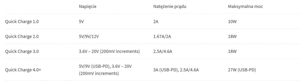

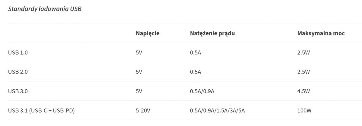

    Znalazłem coś takiego:
    80000mA/h - Chiński power bank i USB C QC -jaką ładowarkę do tego itp.
    Według tego to wychodzi że moje USB C w power banku to max 18W, oraz do tego ładowarki z USB A z kablem USB A/USB C.
    Czy do mego power banku mogę zastosować ładowarkę PD -pisze że posiadam Quic Charge 3.0 Czy te standardy są kompatybilne itp czy zupełnie inne?

    I osobne gniazda na poszczególne standardy? Czym te standardy sie różnią? Napięcia i prądy te same sterowaniem czy może czymś innym.
    Czy w tej tabelce nr 1 i 2 czegoś brakuje istotnych informacji bo niby to samo PD i QC 3 a do tego złacze w power banku USB C?
  • #27 19144068
  • #28 19144079
    60jarek
    Posty: 3086
    Pomógł: 88
    Ocena: 505
    Wniosek nie da sie zastosować standardu PD do Quick Carge 3.0. Mimo iż podają te same prądy i napięcia tabela 1.
    Po prostu sygnały sterujące to inne standardy -mylę się poprawcie.
