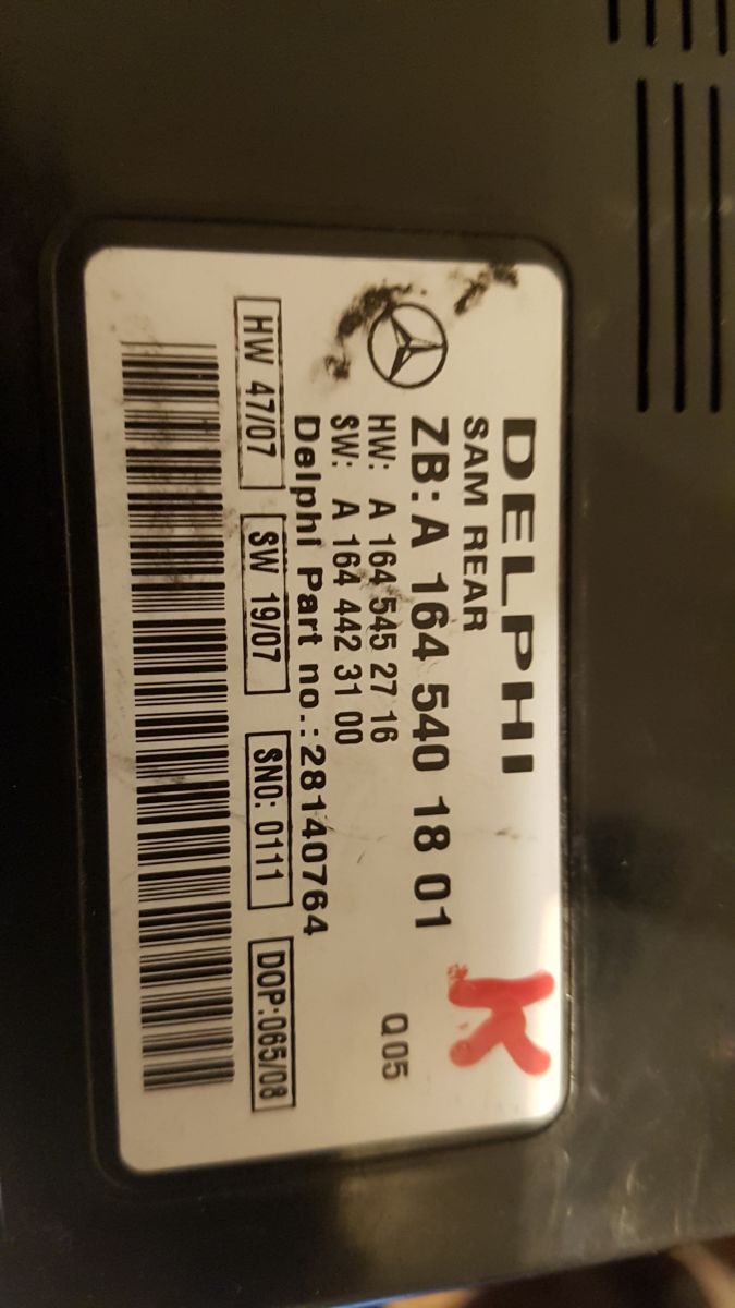

    Witam, mam problem w Mercedes ML W164 z modulem komfortu ktory odpowiada za tylne oswietlenie auta. Jak wciskam pedal hamulca to nie swieci prawe swiatlo stop tylko wyglada to jakby zarowka pozycyjna dostawala wieksze napiecie, a jesli wlaczam swiatla pozycyjne to swieci sie tylko lewa strona. Podobno problem jest dosyc znany poniewaz umiejscowienie tego modulu jest dosc klopotliwe gdyz jest podatne na zalanie woda. Probowalem znalezc drugi taki sterownik ( A1645401801) ale nigdzie nie ma, ponadto jakis ``fachowiec`` mowil mi ze trzeba go wyczyscic (zaprogramowac pod VIN) czy cos takiego. Czy ktos z Was mial podobny problem , ewentualnie jak sie z tym uporac? dzieki za odpowiedzi. Szczesliwego nowego!

    Pierwsze to sprawdzenie wody w środku. Sprawa nieskomplikowana, bo wygodny demontaż to raptem ok. 10 min. Potem będziesz kombinował co dalej.
    A jak chcesz naprawiać zgniły moduł? Podobno czytałeś o tym na forum, a zadajesz retoryczne pytania...
    Miał rację - trzeba. I tych pozycji jest sporo. Musisz dorwać kogoś ze Star Diagnozą i ci to zrobi.
    Być może są dostępne również inne numery - takie rzeczy dobiera się do numeru VIN. Podaj, a może ktoś litościwy się znajdzie na forum i dobierze :)

    Panowie, modul rozebrany sprawdzony, w srodku wyglada jak nowy, zadne zielone piny albo cos w tym rodzaju, nie smierdzi niczym spalonym. Majac na mysli uporac to nie pomyslalbym zeby to naprawiac.
    Chcialbym kupic drugi taki sterownik i go zaprogramowac jesli jest taka potrzeba.
    VIN WDC1641201A399936

    Xerock89 napisał:
    WDC1641201A399936
    A1645409862
    A1645401901
    A1644403201
    A1649004500
    A1649006900
    A1644404301
    A1649005101
    A1645401801 już nie występuje. Z jakichś powodów go wycofano. Coś mu widać dolegało.

    Być może "padł" któryś z BTS/VPN (kluczy elektronicznych), kilka podobnych modułów SAM udało się naprawić.
