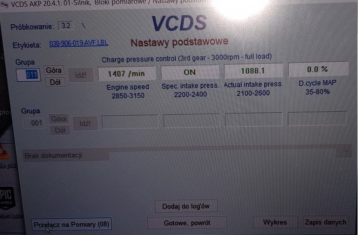

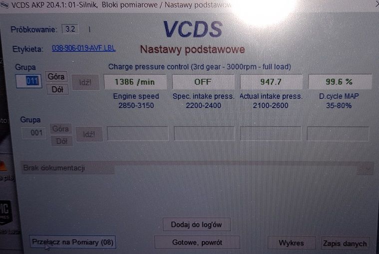

    Panowie pobawiłem się trochę, poodłączałem kabelki od podciśnienia od klapy gaszącej,egr i gruchy no i nic nie hałasowało ani nie szarpało,tyle że mocy też oczywiście nie było. Metodą prób i błędów ustaliłem że winna jest grucha albo turbina. Zrobiłem test komputerem i wydaje mi się że gruszka pompuje ok może ktoś rzucić okiem ?

    Pracuje ładnie ale faktycznie przy załączeniu podciśnienia słychać jakiś rezonans... Odkręć wydech od turbo i testuj.
