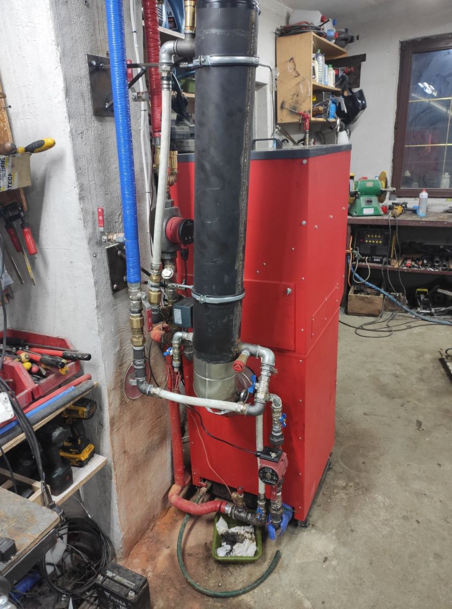

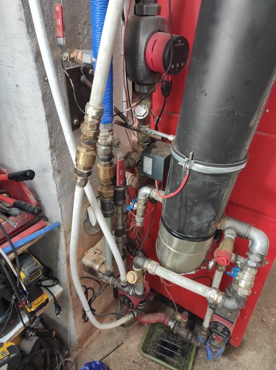

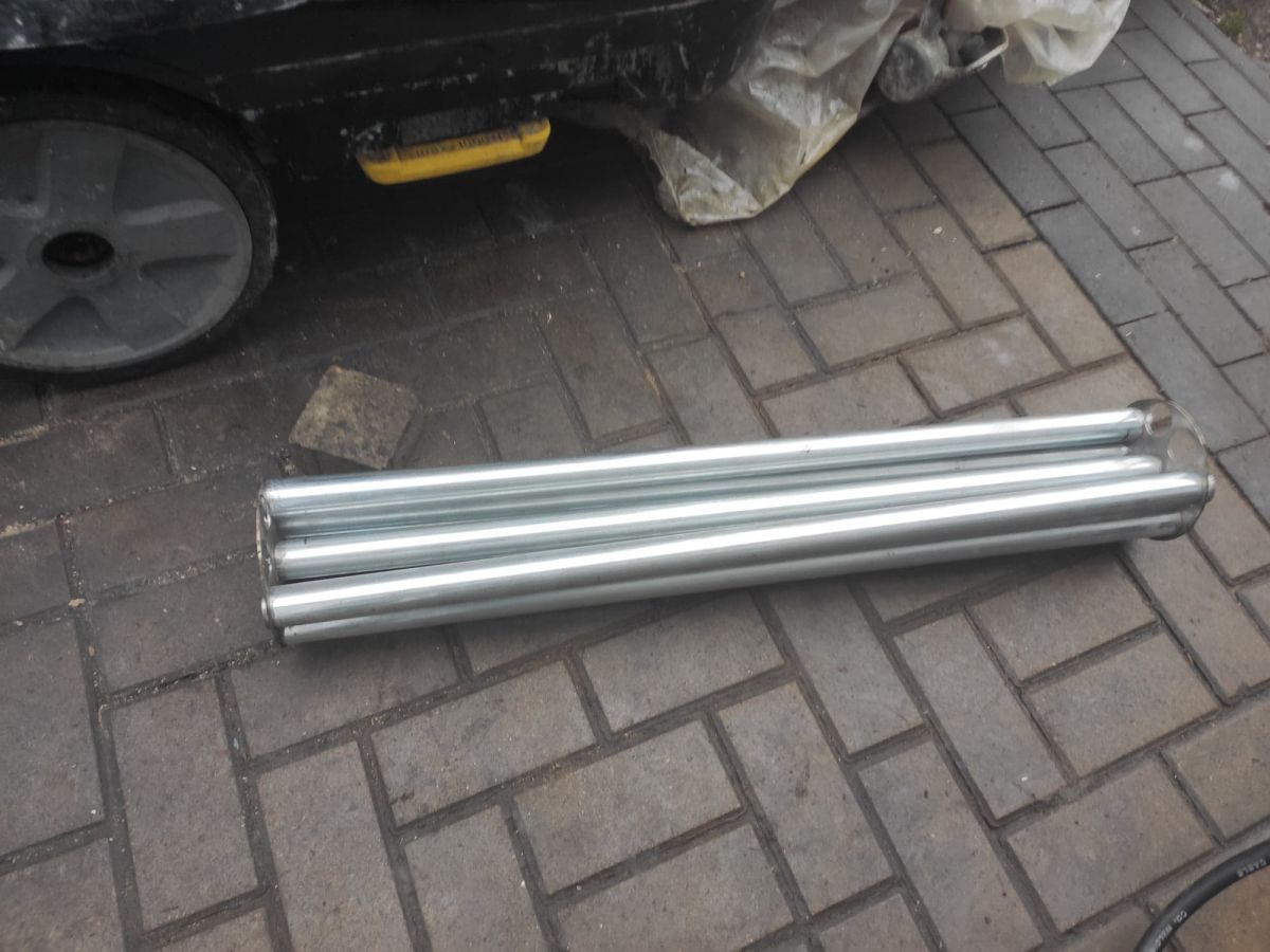

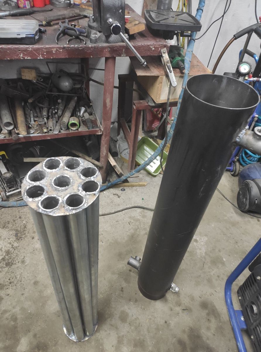

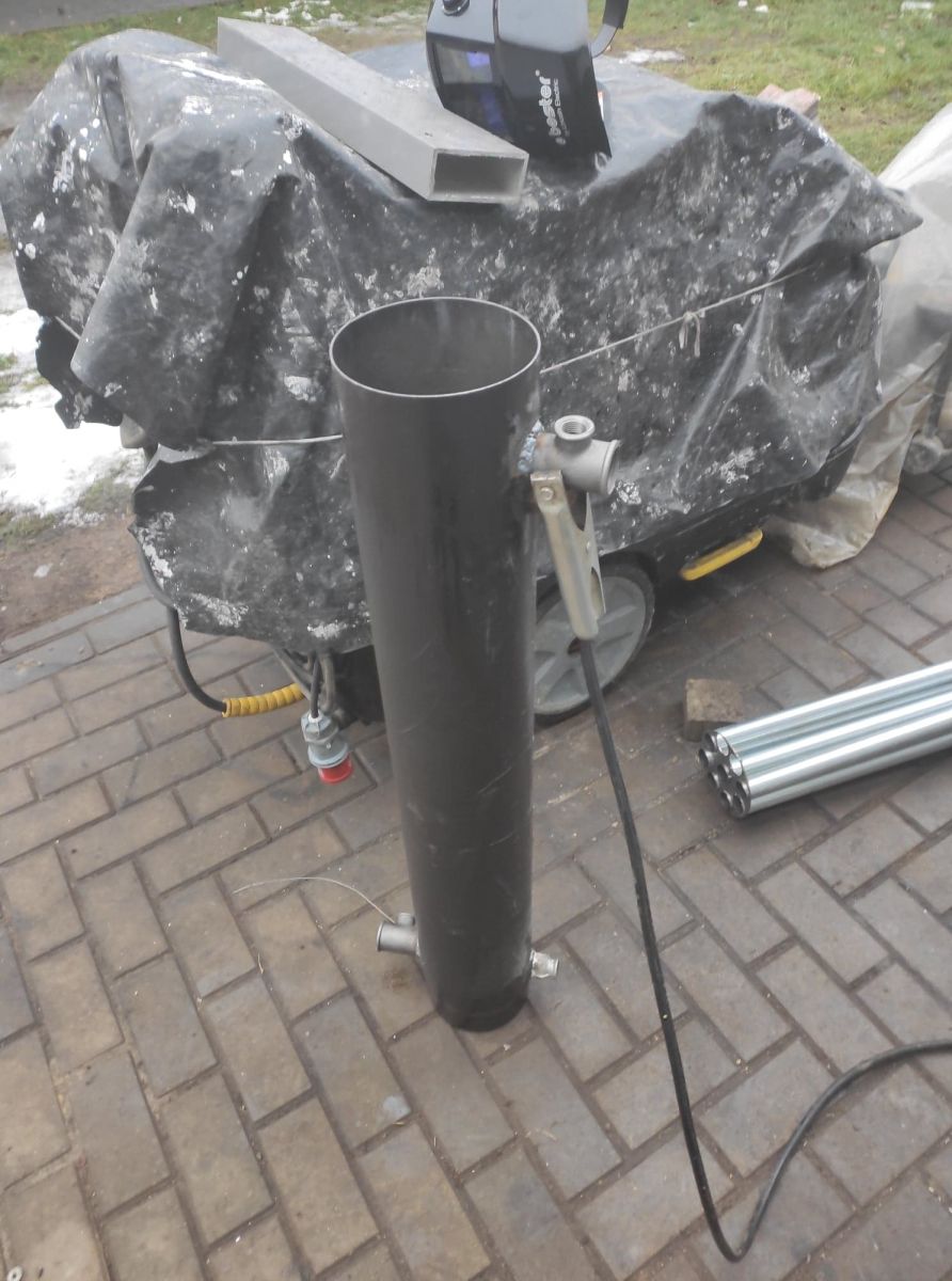

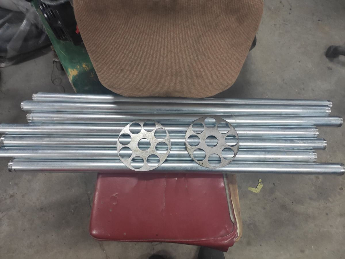

    Chciałbym się z wami podzielić swoim wymiennikiem ciepła z płaszczem wodnym w piecu na pellet 12kw .

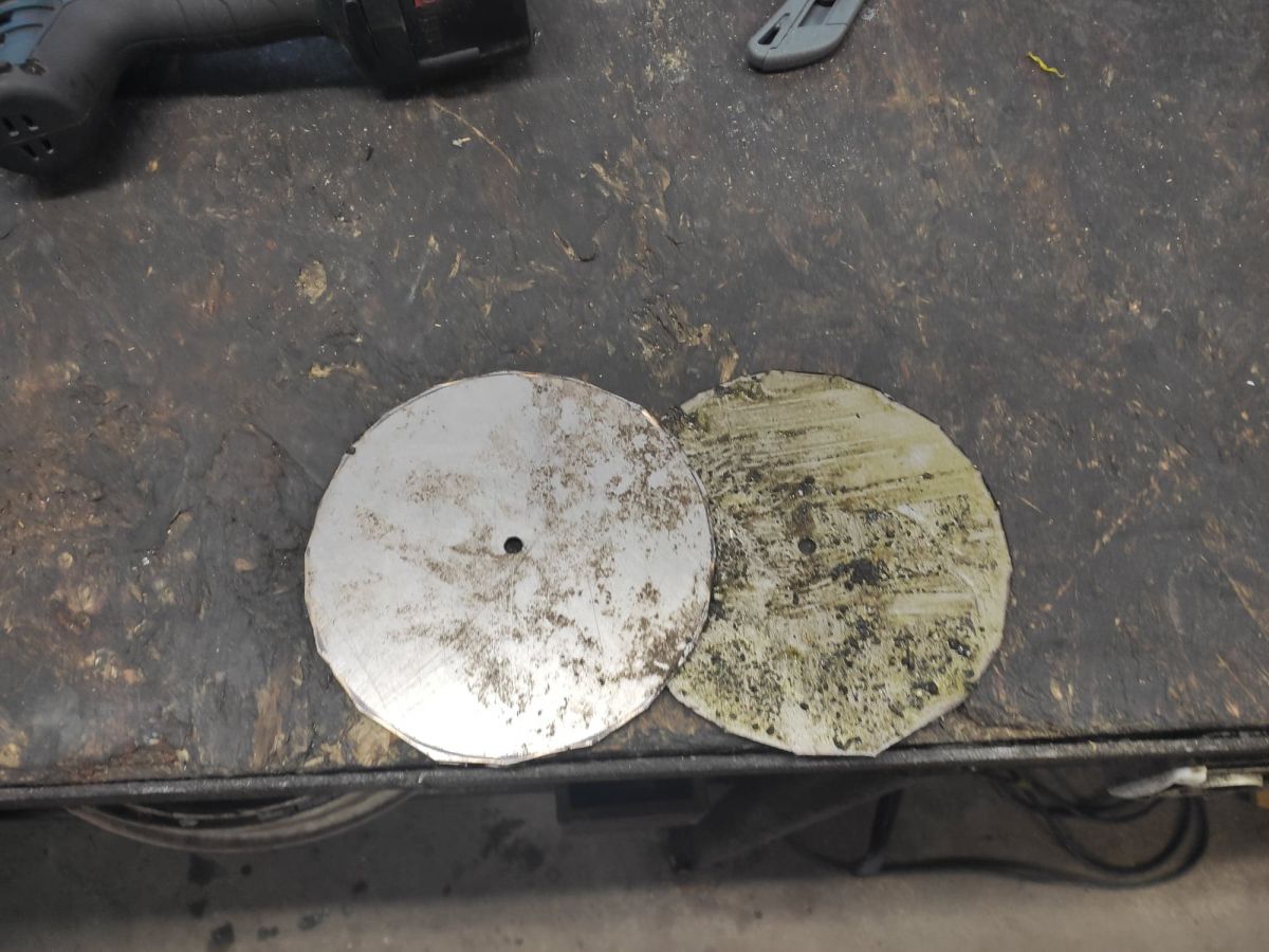

    Wymiennik pospawany z rury metalowej fi150 i 9 rur tez metalowych fi 35 .
    Do tego dwa dekielki fi 150 z 9 dziurami fi 35 .Wszystko ładnie obspawane i sprawdzona szczelność ciesnieniem wody z sieci około 5,5bara.
    Wymiennik przeszedł moje oczekiwania co do sprawności i działania.
    Na wyjsciu pieca c.o. na pellet przy 90% mocy palnika mam temperature spalin 150 ° a za wymiennikiem mam 85°. Na wejściu i wyjściu wodnym mam 5 stopni wodę na plusie.
    Uważam ze wynik jest rewelacyjny.
    Spalanie pelletu spadło co jest zauważalne ,jest to wynik około 20-25% oszczedności.

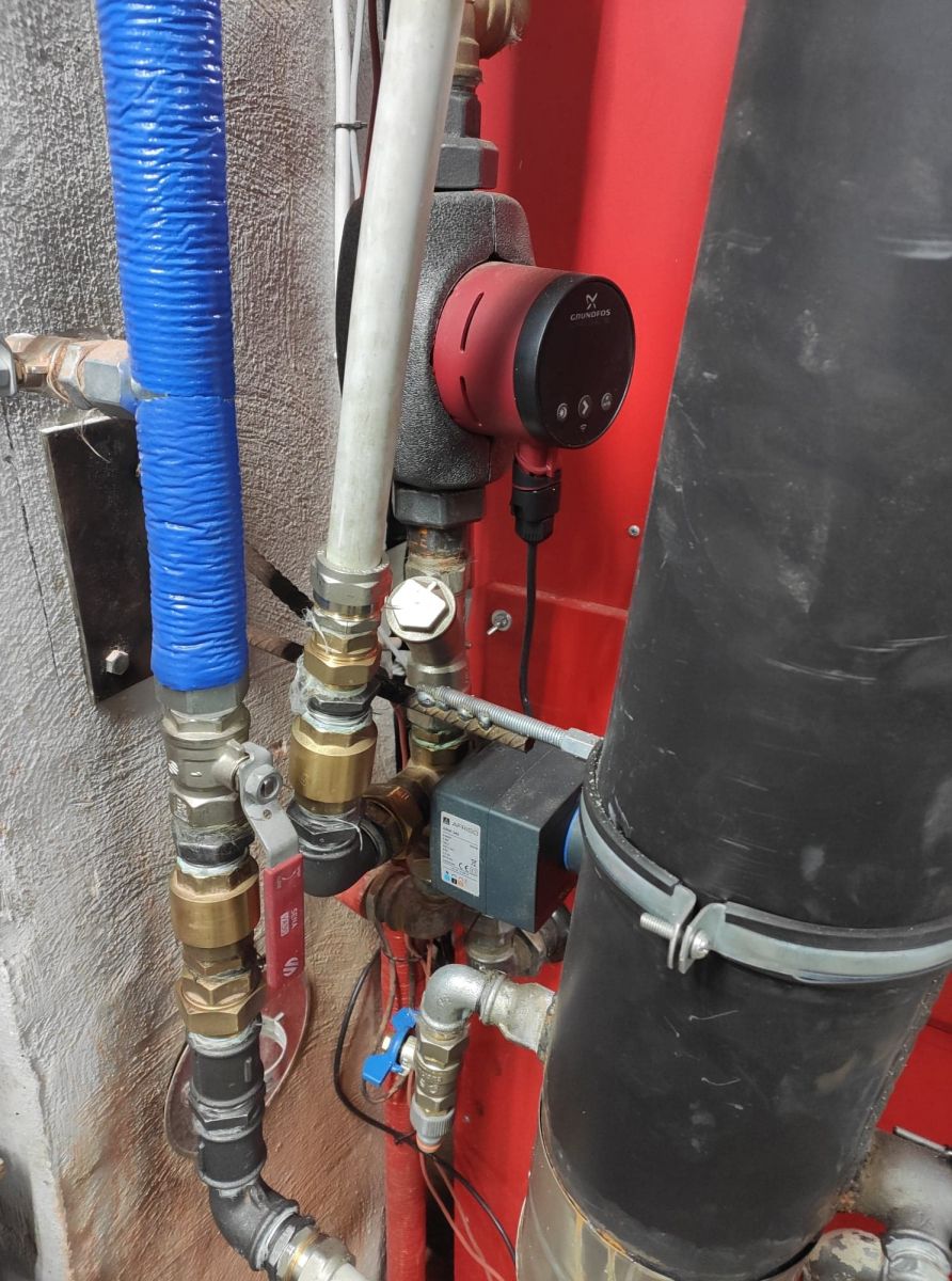

    Podłączony jest w powrót z grzejników za zaworem 4drogowym z silownikiem
    Wymiennik jest metalowy wiec prędzej czy później pocieknie ,ale w planach mam zrobienie takiego samego ,całego z aluminium bo warto .
    Dodatkowo mogę dodać że wstawienie pompy kotłowej na powrocie pieca i podłacznie jej w elektronike pieca do funkcji [pompa kotłowa] ,załatwiło sprawę z niedogrzanym powrotem.
    Walczylem ze swoim piecem od 3 miesiecy i wojnę uważam za wygraną bo dopiero teraz działa jak chciełem.
    Pomyślałem ze napiszę tego posta ponieważ szukałem informacji w internecie i nie mogłem nic znaleźć na temat czy taki wymiennik zadziała. Budując go , nawet przez myśl mi nie przeszło że wyniki tak mnie pozytywnie zaskoczą.Teraz wiem że to był świetny wybór wstawiając takie cudo do swojego pieca.

    Włożony ogrom pracy i wygląda fajnie, jednak nie napisałeś nic o kominie do jakiego podłączony jest piec.
    Zejście z temperaturą spalin poniżej punktu rosy w przypadku klasycznego komina ceglanego może skutkować odkładaniem się smoły i siarki na wewnętrznych ściankach a nawet brunatne wysięki na zewnątrz w skutek zwiększonej erozji.
    Obserwuj wnętrze komina czy nie robi się mokre, bo zyski na opale mogą się przełożyć na koszty które będzie trzeba ponieść na modernizację w przyszłości pionu kominowego.

    Na wyjściu mam od 70 do max 90 stopni do komina wiec ekonomia i prawa fizyki raczej są zachowane. Póki co nie zauważyłem żeby w kominie coś sie działo złego.
    Warto tez dodać ze niektóre piece na ekogroszek lub pelet mają fabrycznie temperature spalin do np 90 stopni. U mnie niestety w nocie katalogowej napisane jest do 160 stopni.

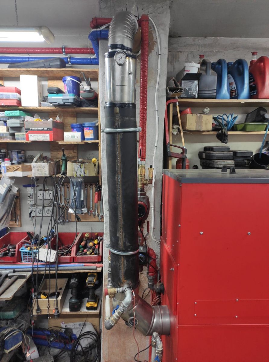

  • #5 19631964
    mbryzus
    Posty: 197
    Pomógł: 2
    Ocena: 33
    Wymiennik ciepła, odzysk ciepła ze spalin. Działa
    Wymiennik ciepła, odzysk ciepła ze spalin. Działa Wymiennik ciepła, odzysk ciepła ze spalin. Działa Wymiennik ciepła, odzysk ciepła ze spalin. Działa

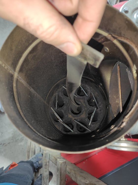

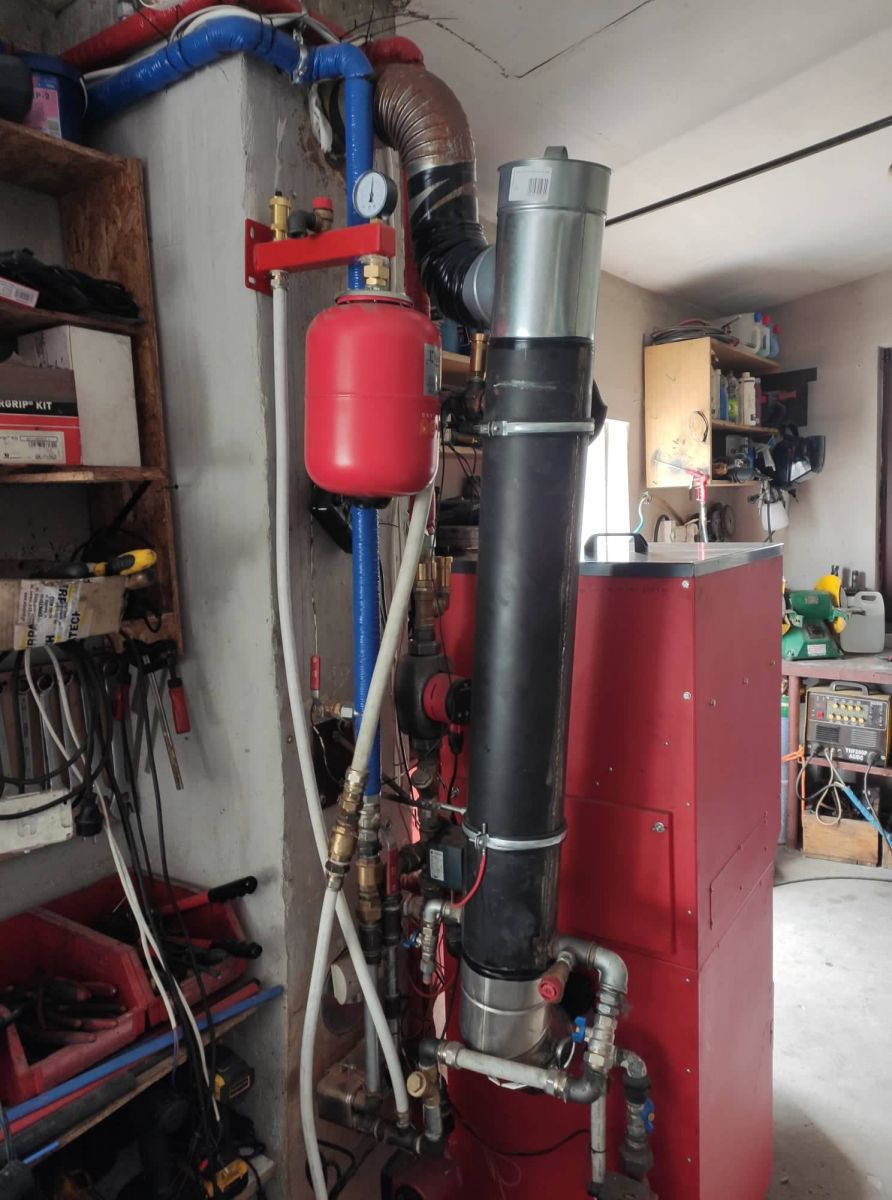

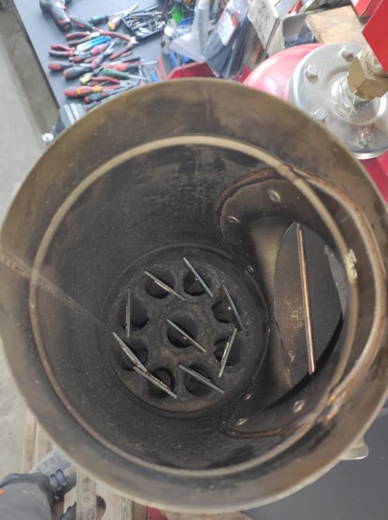

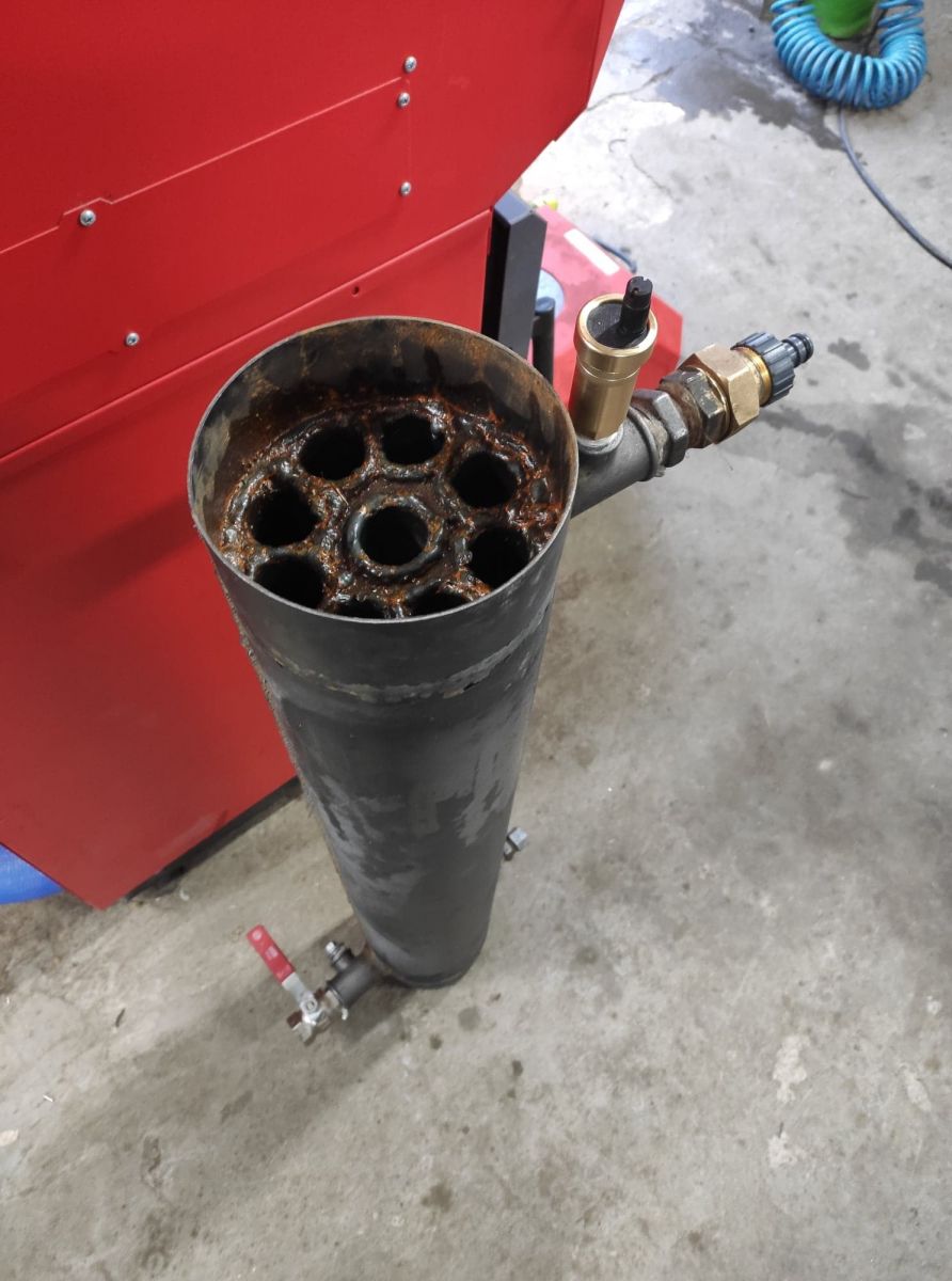

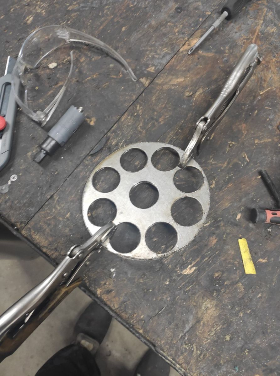

    Ostateczna wersja z wymiennikiem płytowym 25kw oddzielającym układ wymiennika i układ pieca z grzejnikami.
    Do tego trójnik na górze do łatwego czyszczenia 9 rur w wymienniku.
    Po roku działania jest zero skutków ubocznych i same zalety.
    Ciężko mi ocenić na ile procent podniosło sprawność ale wiem że oszczędności są.
    Za cały rok wyszło przy starym domu 100m ,3,5tony peletu.
    Nie dawno założyłem do wymiennika 9 zawirowywaczy powietrza (zwinięte płaskowniki ,wygięte na tokarce w rurze) . Po ich wsadzeniu wydajność samego wymiennika wzrosła o 20% .
    Na wyjściu za wymiennikiem już w komin temperatura spalin trzyma sie cały czas na poziomie 65 stopni , kiedy na wyjściu z pieca mam 140 stopni.
    Kiedy woda w wymienniku osiągnie 47° włącza się pompa na tym obwodzie przez około 2 minuty aż wpompuje ciepłą wode do powrotu pieca i wyrówna się temperetura powrotu i wymiennika około 40°. Cały proces sie powtarza w automacie co około 7-8 minut .
    To naprawde działa.
    Jak macie jakieś pytania to chętnie podziele się swoim doświadczeniem.

    Czyli dobrze rozumując przez te 9 rur przechodzi dym do komina tak?
