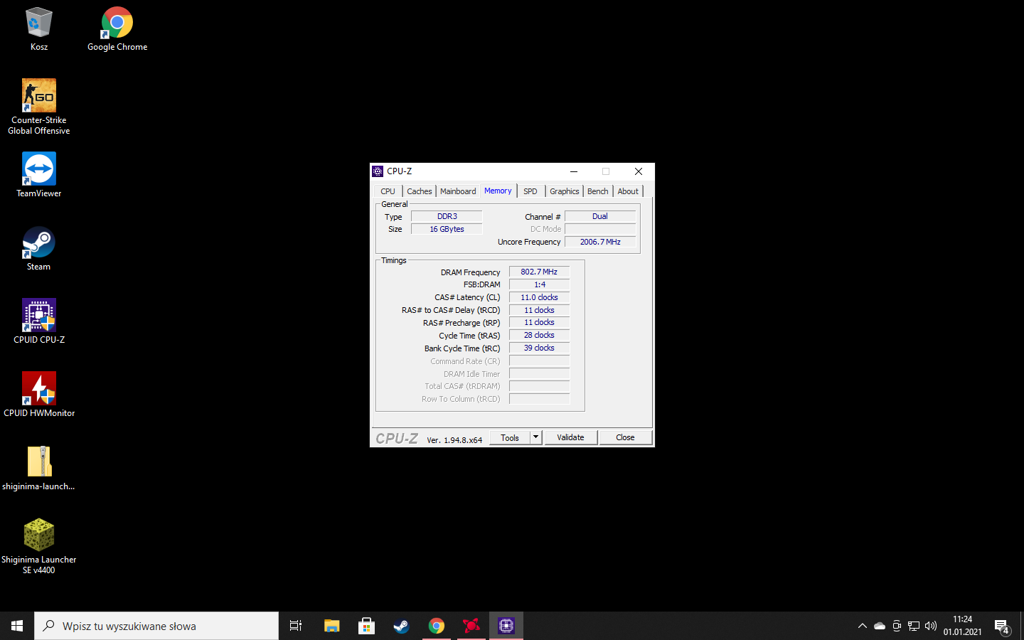

    Witam, od jakiegoś czasu mam spory problem z FPSami w grach. Wygląda to w ten sposób że np. gdy idę prosto w minecraft i nie ruszam myszką to fps'y w miarę się trzymają, gdy zacznę ruszać myszką od razu są duże spadki. Mam ten problem również w CS:GO że gdy tylko zacznę się np. strzelać to fpsy spadają o ponad połowę.
    Mam nowy dysk SSD, nowy system, procesor i karta graficzna sprawdzana pod obciążeniami i temperatury są w porządku. Aktualizowałem sterowniki do karty graficznej, aktualizowałem bios, nadal nic to nie pomogło, jedynie zmiana dysku przyspieszyła komputer lecz w grach średnio sytuacja się zmieniła.

    Wstaw zrzuty ekranu z zakładem memory z programu CPU-Z.

    Spadki FPS w grach Minecraft i CS:GO na sprzęcie FX6100, RX550 4gb, M5A97 LE R2.0, 16gb ram
    Wygląda to w ten sposób.
