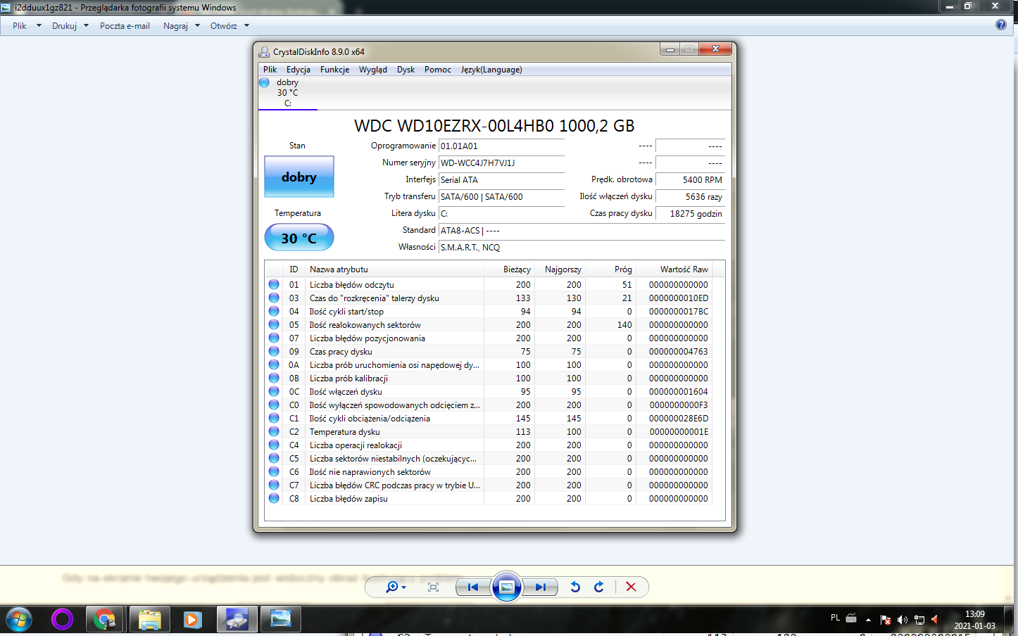

    Napotkałem niedawno niezrozumiały dla mnie problem. Mój komputer zaczął zawodzić w naprawde mało wymagających warunkach (10 sekundowe ścięcia podczas przełączania między dwoma oknami chroma bez niczego w tle albo nawet podczas przełączania folderów). Uznałbym to za dość naturalne jako że sprzęt ma swoje na karku ale zarazem daje rade z całkiem ładnymi gierkami w całkiem rozsądnych ustawieniach. Dodam też że ciasteczka i pamięć podręczna czyszczone regularnie i nie mam żadnych dziwnych addonów. Zmiana zaszła jakby z dnia na dzień i wszystkie problemy wydają się nader nieregularne. Ma ktoś jakieś rady, wskazówki lub propozycje jakiegoś dobrego benchmarka który rzuciłby troche światła na sytuacje?

    Zeskanowałem ale szczerze to nawet nie wiem jak czytać ten raport.

    Jest na zielono.

    Może już czas zainwestować w ssd w dzisiejszych czasach dyski hdd dławią się przy nowszych aplikacjach i przeglądarkach. Tym bardziej że to laptopowy dysk

    Pewnie tak, zresztą i tak to planowałem. Troche szkoda że akurat teraz komputer postanowił mieć humory.

    Zastosowanie dysku SSD.
✨ Użytkownik zgłosił problem z nagłym spowolnieniem pracy komputera z systemem Windows 7, wyposażonego w procesor Intel Core i5-4570 oraz kartę graficzną GeForce GTX 1050. Problemy objawiają się 10-sekundowymi zacięciami podczas przełączania między oknami przeglądarki Chrome oraz folderami, mimo regularnego czyszczenia ciasteczek i pamięci podręcznej. Użytkownik został zasugerowany do sprawdzenia obciążenia dysku w menedżerze zadań oraz do skanowania dysku twardego za pomocą HDDScan. Po analizie SMART okazało się, że wszystkie parametry są w normie. Wskazano na możliwość wymiany dysku HDD na SSD, co mogłoby poprawić wydajność, zwłaszcza w kontekście nowoczesnych aplikacji.
