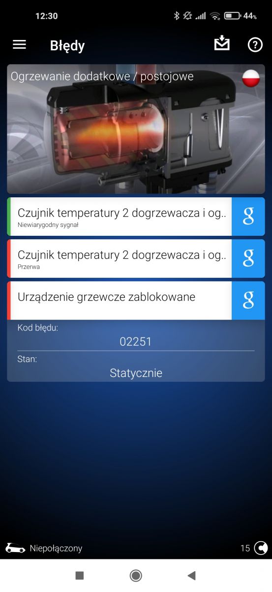

    Witam. Mam problem z podgrzewaczem. Urządzenie nie załącza się, po diagnostyce pokazało błędy. Czy ktoś może pomóc jak się z tym uporać? Czy do wymiany czujnik czy coś innego, ewentualnie jaka część będzie pasować.

    Dawno temu miałem przypadek z podobnym urządzeniem firmy Eberspacher
    - ostatecznie przyczyną problemu była świeca żarowa;
    miała za małą rezystancje, system wykrywał to jako zwarcie,
    Ale to był szczególny przypadek.

    Dzięki za zainteresowanie tematem i odpowiedz. Mam okazję kupić nowy palnik ze świecą i całą wiązka z czujnikami. Tylko zastanawiam się czy to właśniechodzi o sam czujnik czy on nie jest uszkodzony bo jeśli świeca by była uszkodzona to pokazało by inny błąd i było by chyba słuchać ze Webasto odpala i po chwili gaśnie. A tu nic z pilota nie da rady uruchomic i z jednostki mmi. Na początku myślałem że może styki są zabrudzone więc wyczyściłem wszystkie ale nic to nie dalo. Będę musiał ściągnąć całe Webasto i obejrzeć je na stole. Czy ktoś wyciągał Webasto i może mi powiedzieć jakieś porady jak zrobić to sprawnie bez niespodzianek .

    Nie kupuj części, jeśli nie wiesz co masz tam uszkodzone. Masz padniętą elektronikę w piecyku i dlatego sieje ci takie nieprawdziwe błędy, a nie warto kupować nowego sterownika bo i tak się zepsuje. Wpisz w google hasło np. D5ZF i poczytaj na ten temat, lub wejdź na forum SGA czyli SharanGalaxyAlhambra, to tam się dowiesz jak go zregenerować.

    Sterownik zostaje ten co jest chce tylko wymienić czujniki i świece ewentualnie palnik jeśli będzie w słabym stanie.

    A po to to chcesz wymieniać palnik, świecę-sztyft, kiedy to się nie psuje, a powtarzam, że masz uwalony sterownik.

    A kto bogatemu zabroni ha ha ha .Jedynymi elementami które się w nich uszkadza to są czujniki i pompy obiegowe ,no nie wspominając o słynnych sterownikach .Ja bym nie szedł w stronę zakupu części tylko właściwej diagnostyki ,zamiast czujników możesz podstawić rezystory i zobaczysz co się dzieje ,jeśli potrzebujesz pozostałe części to pewnie w okolicy możesz zdobyć za free ,bo i tak wszyscy serwisanci wyrzucają pozostałość na złom (bo jeśli klient usłyszy ile kosztuje sterownik to od razu każ to wyrzucić )

    Miałem podobny przypadek, próbowałem podmieniać czujniki (miałem drugi zestaw).
    Ostatecznie wyszło na uszkodzony sterownik, po naprawie wszystko działa idealnie.
