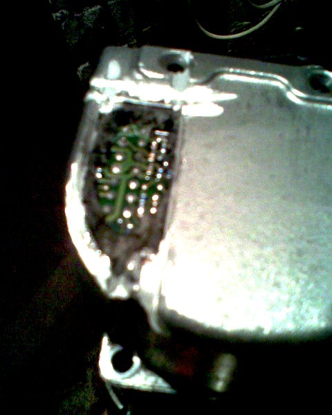

    Miałem kilka podobnych problemów ze swoim sterownikiem, ktoś na allegro sprzedał mi "sprawne, mało używane" ogrzewanie i musiałem kombinować. Okazało się że przyczyną był brak kontaktu sterownika z poszczególnymi czujnikami- zauważyłem, że układ reagował na poruszanie wtyczką w sterowniku. Ponieważ sterownik zalany jest żywicą i teoretycznie "nie do naprawy", wyciąłem szlifierką kątową prostokąt w aluminiowym deklu sterownika, tam gdzie zamocowane- zalutowane są piny wtyczki. Po wycięciu aluminium delikatnie zacząłem wydłubywać masę- żywicę. Dotarłem do płytki drukowanej i do wadliwych połączeń wtyczki z PCB. Poprawiłem luty i ogrzewanie działa aż miło.

    Proszę, to mój sterownik podczas operacji. Co do nowego sterownika to zupełnie nieopłacalne- kontaktowałem się z przedstawicielstwem Eberspachera i cena wynosi około 1200 zł na nowy!!

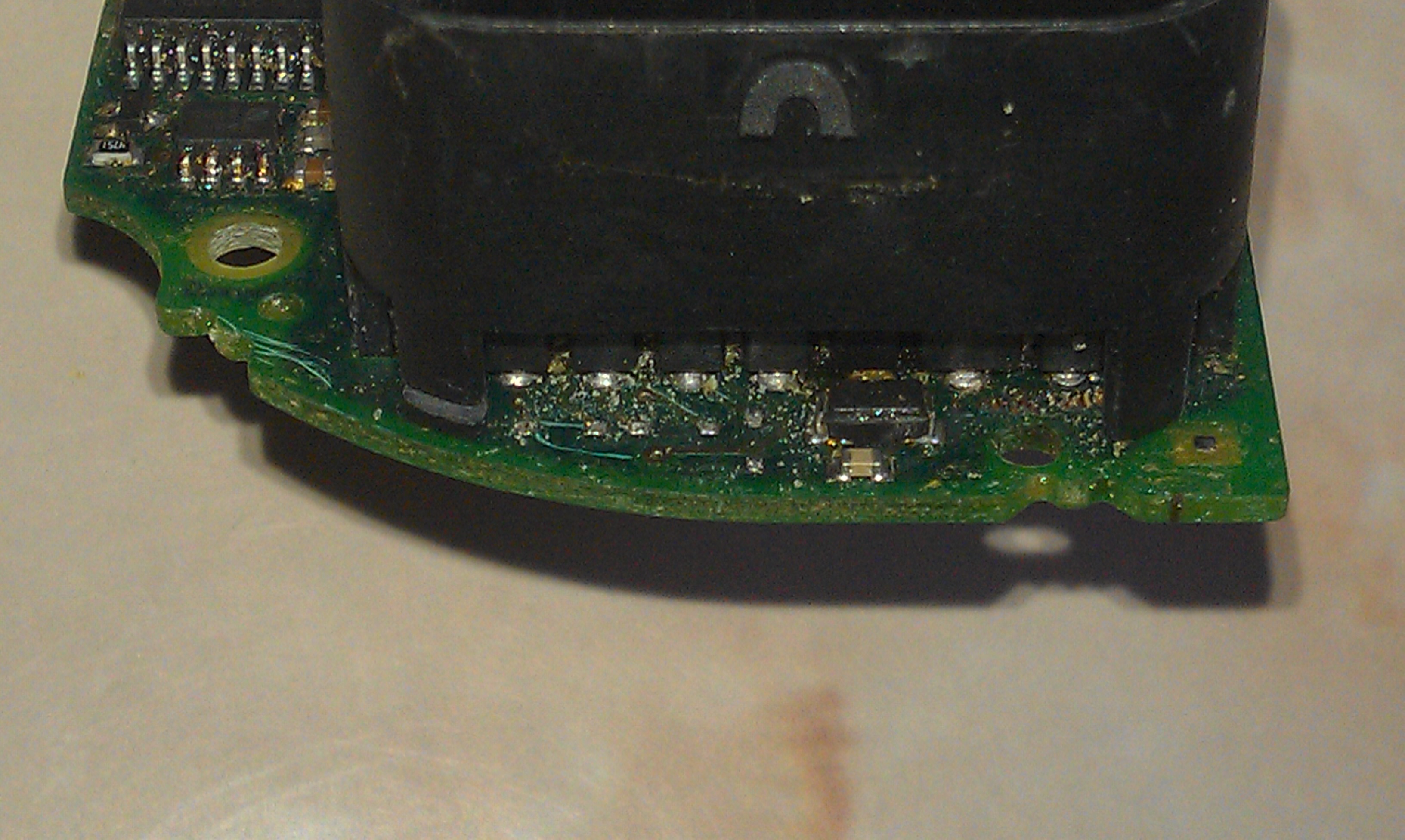

    Eberspacher B5WSC - Częste błędy 60 i 64, przerwy w obwodach czujników, naprawa? Witam ja rozpuszczałem swoją galaretkę w nitro a potem cienkim i w miarę twardym pędzelkiem i wyszło :) Ale okazało się że obok złącza były źle polutowane diody i odpadły razem z galaretką. Powodowało to że piec startował kiedy mu się chciało przeważnie w lecie lub w serwisie. teraz moje pytanie ma ktoś zdjęcie lub opis jak te diody tam mają być wlutowane (polaryzacja)bo mam fotki całej płytki ale jakoś nie pstryknąłem właśnie tych diod.RATUNKU bo zaraz zima.

    Czy jak sobie któryś z kolegów poradzi sobie z "galaretką" ze sterownika to może podeśle mi jak mają być zamocowane te diody przy złączu??? Foto miejsca brakujących diod jest kila postów wcześniej.

    carspec- zamieszczam zdjęcie jak to wygląda u mnie ,chyba duzo ci to nie pomoże bo mój piec to d5ws a sterownik jest cyfrowy do szyny can(jak potrzeba mogę zrobić lepsze zdjęcie)

    Więc ja doszedłem że to coś to są jednak diody (bo na to wskazuje pomiar miernikiem) zabezpieczające wyjścia obwodów pomiarowych. Czyli czujników temperatury oraz płomienia.
    Ralf czy mogę prosić o to zdjęcie bo się coś nie dodało :( i proszę opisz mi polaryzację jak to wlutować tam na miejsce.

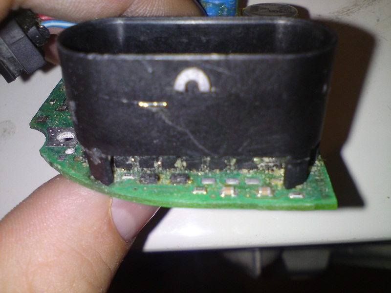

  • #28 11640648
    ralf.bialy
    Posty: 6
    okazało się że u mnie jest zimny lut!!!!!już go poprawiłem i jeśli nic więcej nie uszkodziłem przy demontażu mam nadzieje że jutro ruszy.
    Carspec z tego co widzę to są dwa zupełnie inne sterowniki.
