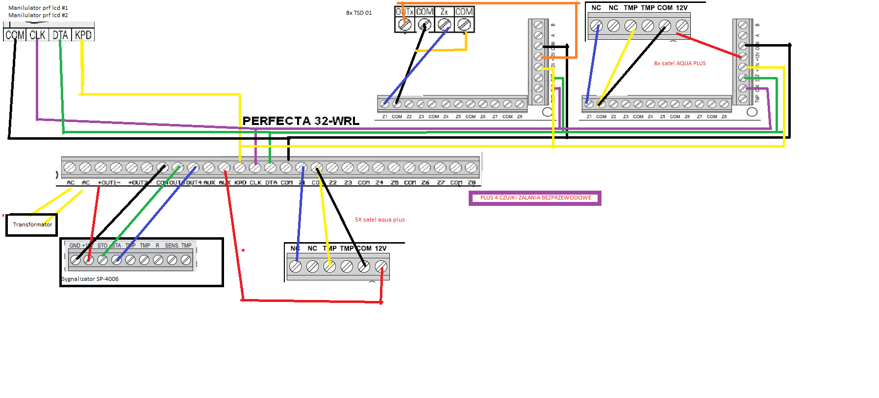

    Proszę o sprawdzenie schematu podpięcia, bądź jego korektę
    W ekspanderze int e #1 ustawienie z1 com, z2 com, z3 com itd Aux wspólny
    Tak samo wygląda to w ekspanderze numer dwa oraz w płycie głównej
    Pozdrawiam, miłego wieczorku/dnia życzę ! :)

    Na początek zaplanować podpięcie czujek jako 2EOL
    Tak, wiem czujka ma wbudowane rezystorki i mam na kołkach ustawione na 2eol

    Mam 3 wolne miejsca to akurat będę mógł objąć manipulatory, sygnalizator oraz centrale sabotażem akumulator 6v , zasilanie i masa pójdzie podwójnie bo zapomniałem o tym ze może mieć większy pobór. Chodzi mi bardziej o sprawdzenie samej poprawności podpięcia

    12v 7.2ah
    6v 1.3ah
  • #8 19159384
✨ Użytkownik prosi o weryfikację schematu podłączenia alarmu, zwracając uwagę na ustawienia ekspanderów i płyty głównej. W odpowiedziach zasugerowano, aby czujki były podłączone jako 2EOL oraz aby sygnalizator zewnętrzny był objęty obwodem sabotażowym. Użytkownik potwierdził, że ma wolne miejsca na manipulatory i sygnalizator, a także podał parametry akumulatorów: 12V 7.2Ah oraz 6V 1.3Ah. Wskazano również na konieczność zepnięcia TMP z masą, jeśli ekspandery są w tej samej obudowie co centrala, aby uniknąć alarmu sabotażowego.
