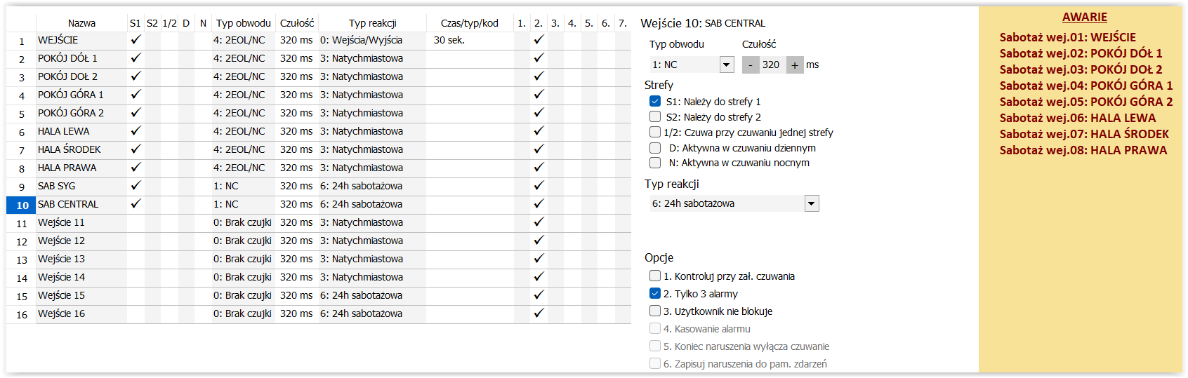

    Zakupiłem system alarmowy Satel Perfecta 16 zestaw zawiera
    1x manipulator
    1x sygnalizator
    8x czujek PIR
    podłączyłem według schematu łącznie 6 czujek (na schemacie jest pokazanych i teraz pytanka,
    chyba tych dwóch pozostałych nie jestem w stanie podłączyć bo ich miejsce zabrał 1x sygnalizator 1x obudowa sabotaż
    Chyba że się mylę?
    i kwestia w której potrzebuje pomocy, odpowiednia konfiguracja,
    ustawiłem zworki (jak na schemacie) 2EOL/NC , i tak też wybrałem w programie do konfiguracji.
    Natomiast jak ustawić prawidłowo wejścia (nie wiem czy dobrze to rozkminiłem jak na zrzucie 1)
    Wejście 1 (sabotaż) bo to sygnalizator
    Wejście 2 (czujka) która będzie pod manipulatorem
    Potem kolejne czujki
    Wejście 8 (sabotaż) czyli obudowa
    zrzut 2 i 3 czyli wyjścia którymi (tak mi się wydaję jest sygnalizator zewnętrzny)
    Założenie jest proste :
    Manipulator czas na wejście/wyjście 30 sekund (czujka 1 przy wejściu skierowana na manipulator) potem kolejne w pomieszczeniach, wszystko uzbrajanie/rozbrajanie jednocześnie bez podziału.
    Bardzo proszę o pomoc i wskazówki !!!
    • Prawidłowa konfiguracja systemu alarmowego Satel Perfecta 16 zrzut1.PNG (232.49 KB) Musisz być zalogowany, aby pobrać ten załącznik.
    • Prawidłowa konfiguracja systemu alarmowego Satel Perfecta 16 zrzut3.PNG (57.66 KB) Musisz być zalogowany, aby pobrać ten załącznik.
    • Prawidłowa konfiguracja systemu alarmowego Satel Perfecta 16 zrzut2.PNG (80.3 KB) Musisz być zalogowany, aby pobrać ten załącznik.

    Według schematu to sabotaż sygnalizatora masz podłączony jako EOL/NC (jeden rezystor), a sabotaż centrali jako NC (brak rezystora).

    Dlaczego nie masz ustawionego czasu dla akustyki?
    Dlaczego masz potwierdzenie zał/wył na optyce?

    To jak podłączyć ten sygnalizator i sabotaż aby był 2EOL/NC? chciałbym wszystko zrobić w 2EOL/NC

    Zauważyłeś zapewne kolego Autorze, że linię typu DEOL stosujemy zazwyczaj do czujek, gdzie mamy DWA styki:ALARM i TAMPER, gdzie przy odpowiednim dołączeniu rezystorów otrzymujemy różne poziomy rezystancji spowodowane zadziałaniem któregokolwiek ze styków i odpowiednio interpretowanych przez centralę jako stan "DOZORU", "NARUSZENIA" i "SABOTAŻU", co - mam nadzieję wiesz, co znaczy.
    Nie ma większego sensu robienia linii sabotażowej jako dwuparametrycznej. Raz - jest tylko jeden styk, tylko TAMPER, dwa - późniejsze oprogramowanie takiej linii: Naruszenie linii sabotażowej, sabotaż linii sabotażowej... Co ma wyższy priorytet? I w jakich sytuacjach?
    Linie sabotażowe najlepiej robić w EOL. Dlaczego? Bo opór rezystora w linii niweluje w dużym stopniu zmiany rezystancji styku sabotażowego (co w przypadku wystawionego na działanie warunków atmosferycznych swicza w zewnętrznym sygnalizatorze ma b.duże znaczenie). Dla linii EOL zmiana rezystancji styku o, powiedzmy 50 omów nie stanowi większego problemu, natomiast dla linii NC taka wartość rezystancji linii może jak najbardziej wyzwolić reakcję centrali.

    Jeśli dobrze rozumiem, sam schemat podłączeń mam wykonany prawidłowo - czujki 2EOL/NC (bez rezystorów) natomiast sygnalizator EOL/NC z jednym rezystorem .
    Do poprawy sabotaż obudowy (podpowiecie jak powinno być ok)
    A cała reszta jest prawidłowo to co na schemacie w pierwszym poście?
  • #11 21236370
    juan cabrillo
    Posty: 746
    Pomógł: 128
    Ocena: 243
    Zrób tak, jak w przypadku sabotżu sygnalizatora, z jednym rezystorem. Oczywiście przeprogramuj odpowiednie wejścia w centrali (no chyba, że KONIECZNIE Z JAKIEGOŚ POWODU MUSISZ mieć to w DEOL-u; wtedy jednak lutownica w rękę, właściwe rezystory i lutowanie jak czujka bez TAMPER-a). I popraw te oprogramowanie sygnalizatora, jak Ci już wyżej pisano.

    Panowie, dziękuje za wszelkie wskazówki i pomoc, udało mi się to skonfigurować i działa, mam natomiast jeszcze kilka pytań które by mi ułatwiłoby podłączenie reszty czujek :
    Czujka - Centrala
    NC - od Z1 - Z8 (wpinam)
    TMP - COM
    COM - COM
    12V - AUX
    i teraz pytanie, bo na płycie mam 2x AUX 5xCOM
    i czy ja mogę dowolnie na płycie wpinać z czujek 12V do którego chce AUX i COM do którego chce COM'a ???
    i jeśli tak to czy też można to nawet tak dzielić że COM - COM, i TMP - COM (np. do tego gdzie jest już wpięty COM z czujki, chodzi o to czy do tego samego COM na płycie mogę wpiąć przewód TMP I COM z tej samej lub innej czujki)
    Co do sygnalizatora podpiąłem go tak
    SO+ - OUT1+
    SO- - OUT1-
    SA+ - OUT2+
    SA- - OUT2 -
    TMP1 - COM
    TMP2 Z8
    w satel perfeca ustawione jako sabotaż 24H - NO
    Dzięki za info !

    Przepraszam pomyliłem się sygnalizator i centrale mam w programie NC ustawione, działa prawidłowo według mnie tzn. po zdjęciu obudowy (czy z sygnalizatora czy z centrali) uruchamia się alarm i to jest oki nie ma żadnego rezystora.

    Zworki na czujkach 2EOL/NC - w programie też ustawione 2EOL/NC rodzaj : natychmiastowe
    i cały czas wywala mi błąd sabotaż (i wypisane wszystkie czujki)
    dlatego się upewniam czy to nie jest problemem że muszę lecieć
    z każdej czujki TMP1 do jednego COM na płycie i tak samo z każdej czujki COM do jednego COM (tego samego zawsze) na płycie.
    Bardzo proszę o info !!!

    Podłączenia masz dobre. Sprawdź, co się dzieje, jeśli między wejście Z (którekolwiek) i COM-a (też dowolnego - są sobie równoważne) w centrali włożysz rezystor 1k1. Zobacz też, czy jest zasilanie 12V na AUX, czy czujki działają (świecą się).
    Bo sabotaż jest, jeśli masz przerwę w obwodzie linii; tak, jakby czujki nie było.

    Owszem, jedna czujka (Z4) jest jedno wejście zostawione wolne (i wyłączone w satel soft) więc nie powinno robić problemu?
    Zasilanie jest, przy uruchomieniu czujki włączają się na czerwono a chwile później na niebiesko (odpowiadają na ruch)
    Gdyby był problem z przerwą w obwodzie, to rozumiem że danej czujki? a czemu wszystkie wskazują na sabotaż?

    Zapytam przewrotnie: czy do testów masz zamkniętą obudowę? Czy te sabotaże są bieżące, czy czasami nie sugerujesz się niewykasowanymi z pamięci zdarzeń? Co z tym rezystorem? - pokaże, czy płyta jest nieuszkodzona. Czy na zamkniętej! czujce omomierz wpięty w linię od strony centrali widzi prawidłowe wartości?
    Nie powinno.
    Różnie bywa. Dlatego to trzeba sprawdzić.

    Z poziomu Satel Soft kasowałem błędy (np. akumulatora, zegara), ale te nie znikają.
    Jutro przelecę to omomierzem i zrobię ten test rezystorem, czyli rozumiem, że w Z1 (ma być wpięta czujka) i w COM też te kable wpięte, tylko dodaję rezystor?
    Dziękuję za te wszystkie wskazówki.
    Tabela konfiguracji systemu alarmowego z zaznaczonymi strefami i awariami.
    czyli rozumiem że w Z1(ma być wpięta czujka) i w COM tez te kable wpięte tylko dodaje rezystor?
    Nie. Wykręć linię z centrali (żółty i zielony przewód ze złącza) i wepnij w to miejsce rezystor 1k1 - centrala powinna pokazać linię w dozorze; wykręć rezystor 1k1 i wstaw 2k2 - powinno być naruszenie. Jeśli tak jest to płyta ok.
    Teraz w te odpięte od linii kabelki (ale nadal z wpiętym zasilaniem czujki) wepnij omomierz i przy zamkniętej czujce zmierz rezystancję bez naruszenia i przy naruszeniu czujki.
    Nie wiesz, jak skasować alarm sabotażowy w Satelu? A tyle razy było tu już o tym pisane...

    >>21283443
    No jeśli alarm normalnie byłby sprawny i uzbrojony i wystąpił sabotaż to po wpisaniu hasła na manipulatorze sabotaż się kasuje.
    Ale teraz nawet jak ja teoretycznie załączam alarm, idę obok czujki to on i tak nie reaguje bo cały czas w satel soft mam info na te wszystkie czujki, alarm sabotażowy i tyle... a można to jakoś usunąć z poziomu manipulatora? bo na satel soft się nie da awaria akumulatura, godziny, kasuje błędy i znikają a to ciągle jest

    Jeżeli czujka jest w sabotażu to nie pokaże naruszenia.
    Napraw usterkę która powoduje sabotaż i dopiero wtedy walcz dalej.
