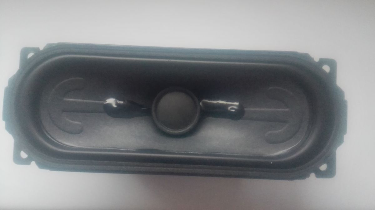

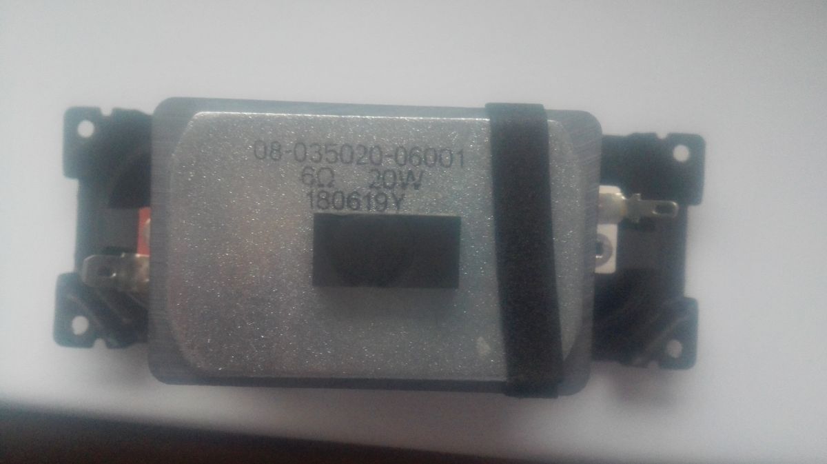

    Sprawa wygląda następująco. Lewy głośnik w listwie "trzeszczy", "pierdzi", gra bardzo cicho i płasko. Zamieniłem głośnik z prawym i ten gra ok z lewej strony, także myślę, że to wina samego głośnika. Przeszukałem internet w poszukiwaniu takiego i nigdzie nie mogę znaleźć.
    Parametry widoczne na zdjęciach. Mógłbym spróbować wymienić obydwa z podobnymi parametrami, ale nie wiem jak bardzo mógłby się różnić omy, waty itp.
    Może już ktoś miał podobny problem

    Wygląda jak zwykły szeroko pasmowy głośnik do telewizora. Gra toto jakimś basem? Czy podobnie jak głośniki w w telewizorze?

    Bass jest, ale nie jakiś szczególnie mocny.

    Subwoofer dokup jak potrzebujesz basu. Co do glośnika przejrzyj OLX ja kupilem 6 glosników telewizorowych za 20zł od 4W do 15W. U Ciebie moc 15W jak 8Ohm znajdziesz. 20W jak 6 ohm lub zaryzykowac 4ohmy i ok 20W wszystko zalezy jaka plytka to napedza z jakim ukladem scalonym i jakie zasilanie.

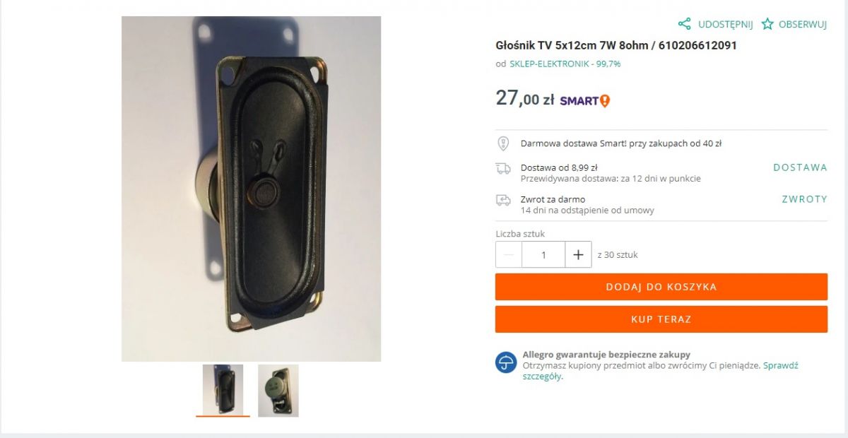

    Takie coś by się nadało?
    A można wiedzieć w jakiej listwie? Oryginalnie ten SB jest wraz z subwooferem... Jaki tam jest wzmacniacz tam jest?
    Albo dokup (o ile nie masz) subwoofer i korzystaj z kompletnego zestawu, a uszkodzony głośnik wymień na TAKI SAM, albo kup inny sprzęt - soundbar (czyli sama "listwa" jak to nazywasz) nie może przenosić niczego poniżej ok. 100Hz, więc basu z niej nie uzyskasz. NIE MA FIZYCZNEJ MOŻLIWOŚCI. I nie ma znaczenia jakich głośników użyjesz zamiast oryginalnych.
    Te 20W na głośniku jaki masz nijak się ma do rzeczywistości - nie sposób by tak mały głośnik z tak malutką cewką mógł przyjąć tyle mocy - a jak już przyjmie (to jak w Twoim wypadku) na krótko... Po tym albo się rozsypie cewka (ja u Ciebie), albo się spali całkiem.

    Subwoofer jest w zestawie gra ok. Dobra zamówię to z allegro i zobaczymy czy da radę.

    Ok. Zakupiłem głośniki od telewizora philips 11W 6Ohm i grają lepiej niż oryginalne sprawne. Głośniki od tv pasują do soundbaru, oczywiście po małych modyfikacjach i użyciu taśmy klejącej.
