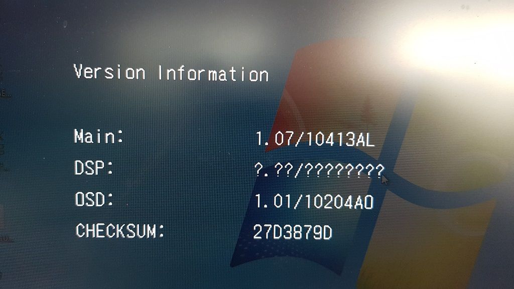

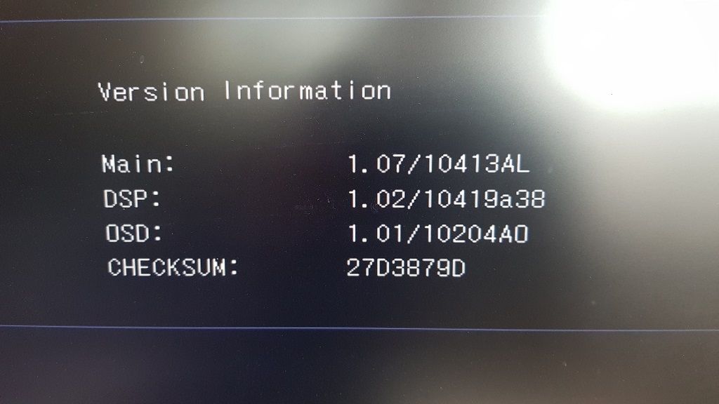

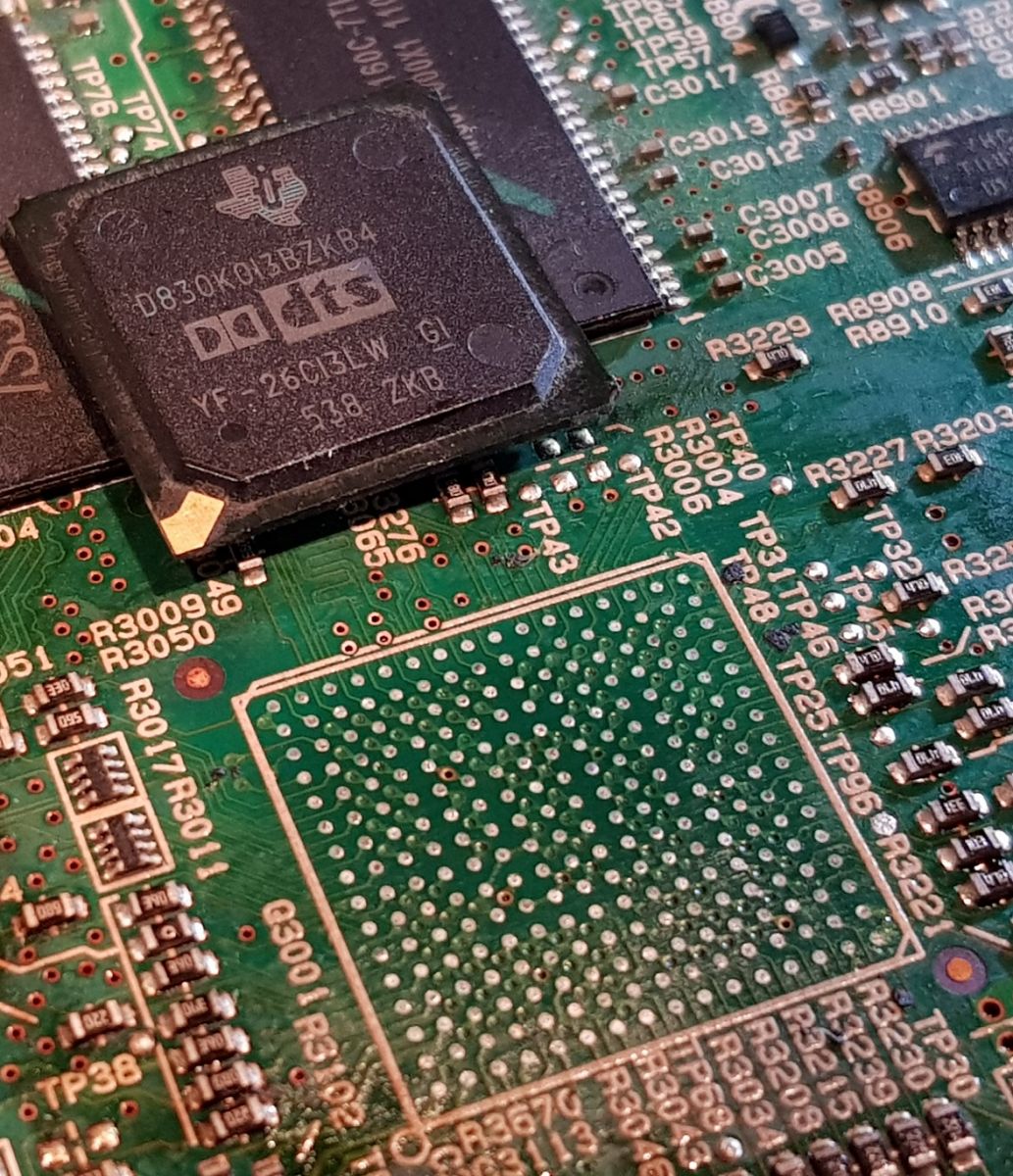

    Działa tylko w trybie direct (stereo), poprawa tylko taka, że po wciśnięciu "display" + "power" ukazuje się DSP FW version, wcześniej unknown, co na tym etapie sprawdzić?
    Układ DSP TMS320D788E001BRFP posiada od spodu "pada", dla pewności zalutowany ale bez zmian, obraz na HDMI jest.

    Zamawiałeś układ z Chin? Mam identyczny problem, tzn. miałem bo DSP po kilku dniach się uszkodził. Po wlutowaniu było identycznie jak u Ciebie, czasami dźwięk się pojawiał przy innych ustawieniach dźwięku np. Surroud, Pure Audio. W tej chwili kompletnie martwy brak numeru DSP. Zaprogramowałem ponownie pamięć NAND bo myślałem, że jakieś błędy są. Niestety bez zmian.

    Tak, układ z Chin, może malowany, czekam na następny z trochę innego źródła.

    Przyszedł i nadal bez zmian, dźwięk tylko w trybie "direct" czyli bezpośredni, i w trybie "pure audio"
    HDMI działa poprawnie choć przełącznik strasznie się grzeje ale wygląda na to że to typowe, nie wiem jak z dźwiękiem po HDMI bo nie mam działającego TV aby to sprawdzić, tylko monitor bez głośników.
    Co by tu jeszcze sprawdzić?

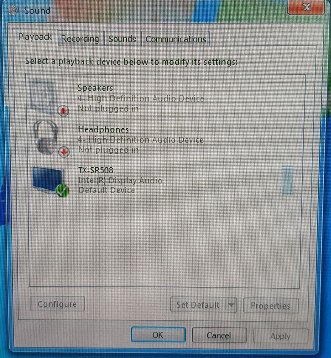

    Numer DSP jest wyświetlany prawidłowo, sprzęt wykrywany w windows:
    ONKYO TX-SR508 Po wymianie układu DSP nadal działa tylko w trybie bezpośrednim
    NAND na razie nie ruszałem bo nie mam pliku do niego ale jeśli podeślesz to spróbuje, także SPI Q8105.
    Zamieszczam zawartość mojej:

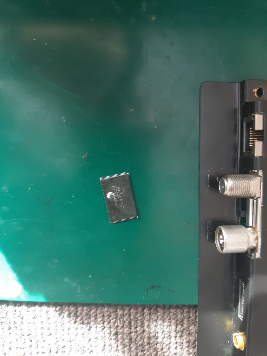

    Nie zgrałem wsadu na dysk. A w tej chwili nie mam dostępu do adaptera TSOP48. Poza tym żeby mieć dostęp do wsadu musiałem kupić jeszcze jedna sprawna 507, bo nikt nie chciał swojego wsadu udostępnić. Jak będę miał możliwość wyśle Ci wsad.

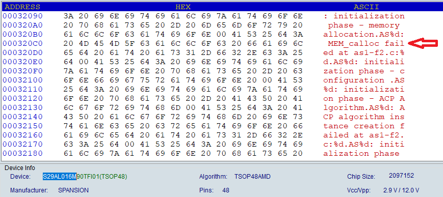

    Super bo na czystej oczywiście nie dziabie:
    Po ponownym zaprogramowaniu jest niby OK:
    Myślę że jednak problem jest w zawartości tego NOR-a S29AL016M90TFI01, pełno komunikatów typu failed, error itp. np:
    Do czasu aż zorganizujesz wsad, spróbuje naprawić ten co mam.

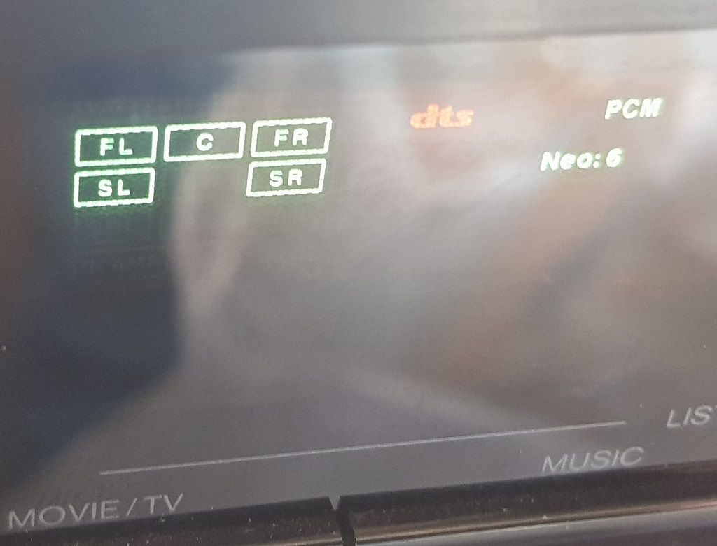

    Ostatnio zakupiłem TX-NR609 "na DSP" - brak dźwięku, po wlutowaniu układu nadal cisza, wadliwy układ? błąd lutowania?
    Natomiast po zaprogramowaniu nand wsadem z forum nareszcie pokazały się długo oczekiwane ikonki więc w tym przypadku zapewne jest podobnie.
