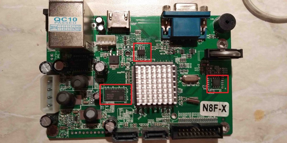

    Cześć,

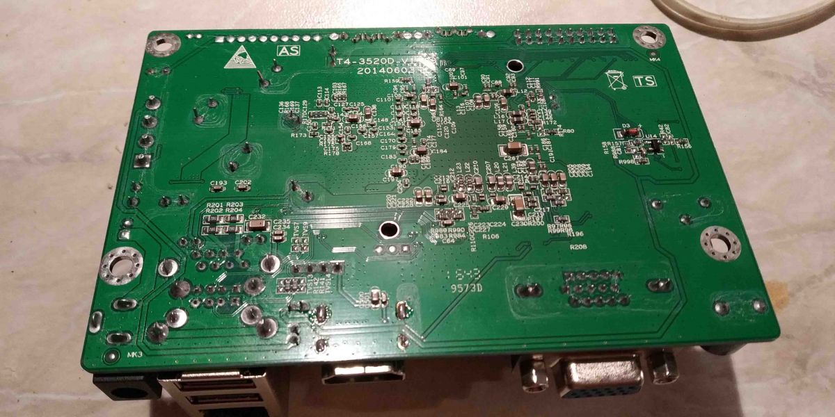

    Przez kilka lat używałem rejestratora i teraz zaszła potrzeba dostanie się do menu
    niestety nikt już nie pamięta hasła
    korzystając ze strony https://kielceserwis.pl/reset-ustawien-rejestratora-dvr/
    testowałem po kolei generatory niestety lipa
    więc chciałem się połączyć przez telnet ale otrzymuje komunikat
    C:\Users\Jack>telnet 192.168.1.65
    Łączenie z 192.168.1.65...Nie można nawiązać połączenia z hostem na porcie 23: Połączenie nie powiodło się
    Z putty też nie działa

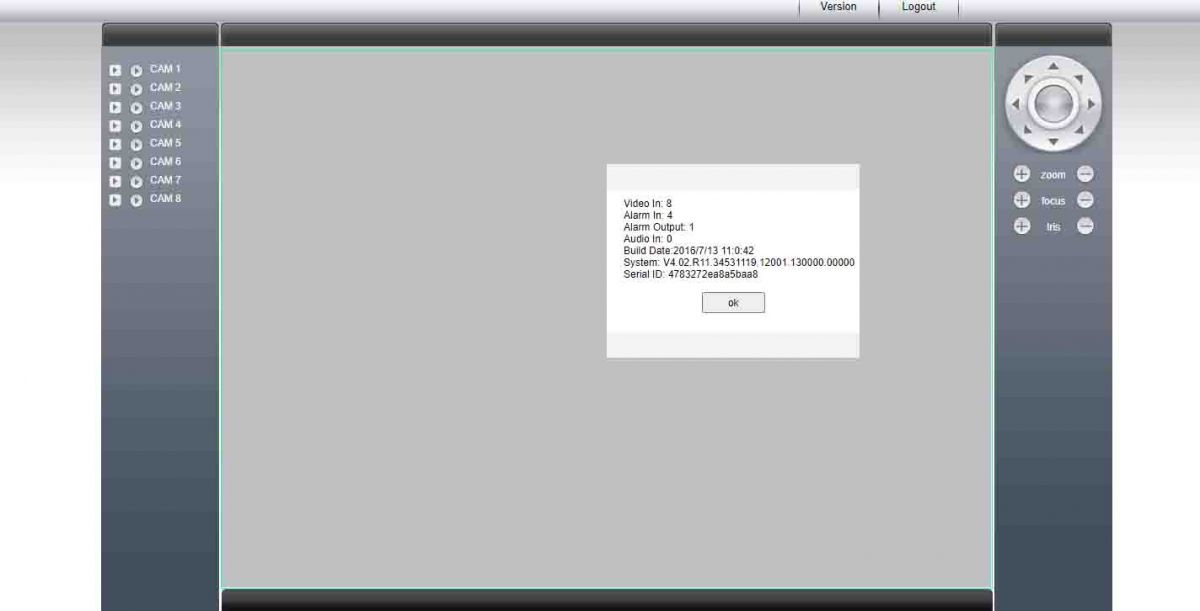

    poprzez stronę www. odczytałem tylko takie info
    Build Date:2016/7/13 11:0:42
    System: V4.02.R11.34531119.12001.130000.00000
    Chciałem zrobić update softu ale nie bardzo wiem któy będzie pasować
    https://www.unifore.net/analog-surveillance/v4-02-r11-h-264-dvr-firmware-download.html

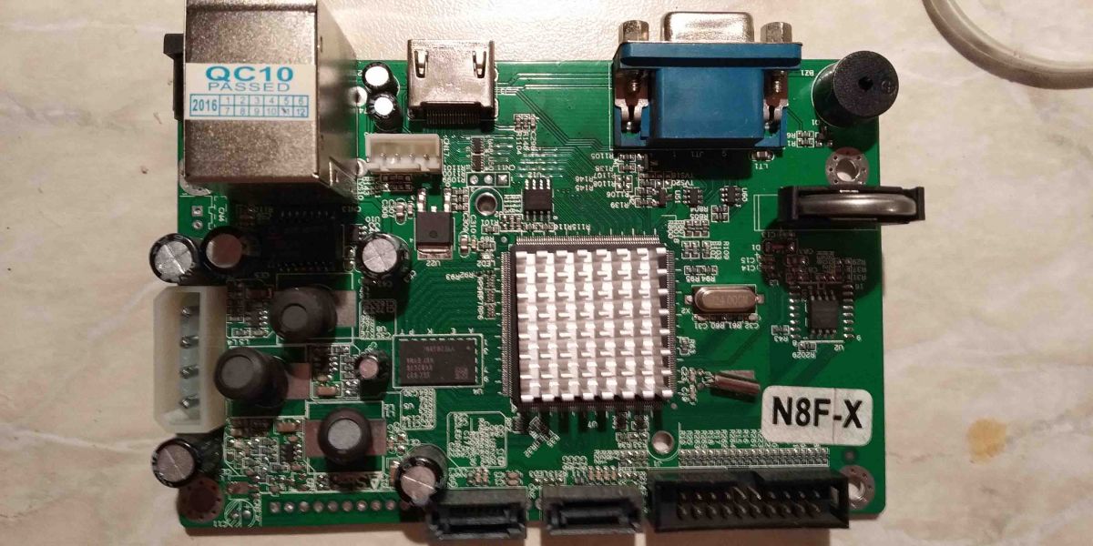

    Ponieważ nie bardzo wiem co to za model to daje fotki płyty
    Czy możecie mnie coś naprowadzić aby odzyskać hasło lub zresetować do ustawień fabrycznych

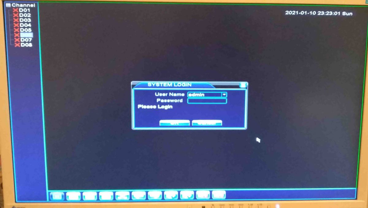

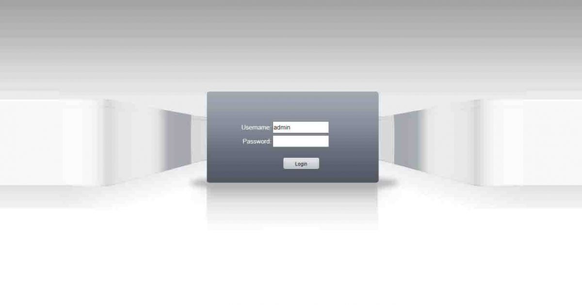

    Pokaż okno logowania do rejestratora przez przeglądarkę i okno logowania normalnie to z monitora podpiętego pod rejestrator. Wyciąg baterię podtrzymującą czas i podaj datę na rejestratorze.
  • #3 19174160
    HuGo99
    Posty: 70
    Ocena: 4
    Wyciąganie baterii nie zresetowało ustawień ani daty
    u dołu widoczna data i jest aktualna
    Odzyskiwanie hasła rejestratora n1008f - Nieudane próby resetu i połączenia telnet Odzyskiwanie hasła rejestratora n1008f - Nieudane próby resetu i połączenia telnet Odzyskiwanie hasła rejestratora n1008f - Nieudane próby resetu i połączenia telnet Odzyskiwanie hasła rejestratora n1008f - Nieudane próby resetu i połączenia telnet

    Wpisz kilka razy złe hasło i sprawdź czy wyskoczy komunikat jakiś lub Safe Code
    Na zdjęciu nie mogę odczytać pełnego oznaczenia płyty głównej T4-3520D-V1.? co tam dalej jest napisane ?
    Firmware możesz zaktualizować aczkolwiek zazwyczaj zalecą zrobienie kopi pamięci SPI flash programatorem. Jeśli nie masz takiej możliwości to jak zdecydujesz się na aktualizację to na własne ryzyko.

    Oznaczenie płyty T4-3520D-V1.03
    Jak łączę się przez HTTP i wpiszę około 10 razy źle hasło, to wpuszcza mnie do środka, ale tutaj nie ma opcji konfiguracji. Można tylko sprawdzić wersję, a ten screen dołączyłem do pierwszego postu.
    Łącząc się przez rejestrator, to po chyba 6 próbach mówi, że dany użytkownik został zablokowany.

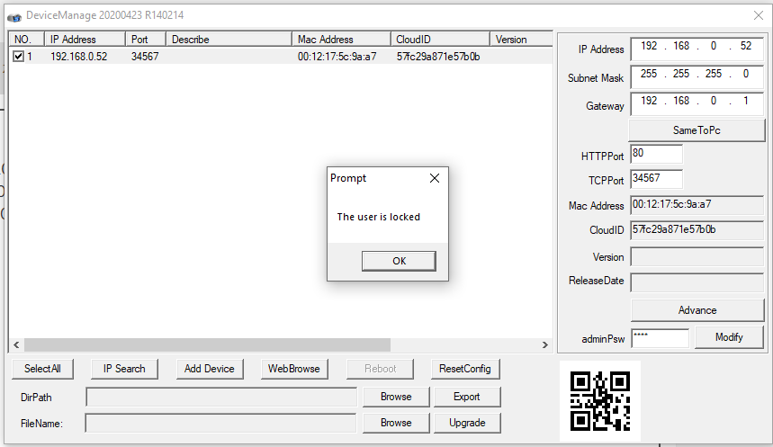

    Masz tu generator hasła dla Xiongmai
    Tam obok OK pisze Cancel? Bo nie widać.
    Gdzieś pamiętam, że pisali, że w to okno logowania trzeba kilka razy kliknąć i wtedy załączał się save code, czy jakoś tak, nie pamiętam już.
    Ewentualnie sprawdź to, co Rysiek2 proponuje, wpisuj nawet jeśli więcej nie da się wpisać.
  • #11 19178932
    HuGo99
    Posty: 70
    Ocena: 4
    Tak jest tam Cancel
    Podane hasła nie zadziałały, ale link do generatora zadziałał, a dokładniej metoda druga.
    Trzeba doprowadzić do zablokowania użytkownika i wpisać wygenerowane hasło.
    Bardzo dziękuję za pomoc

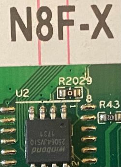

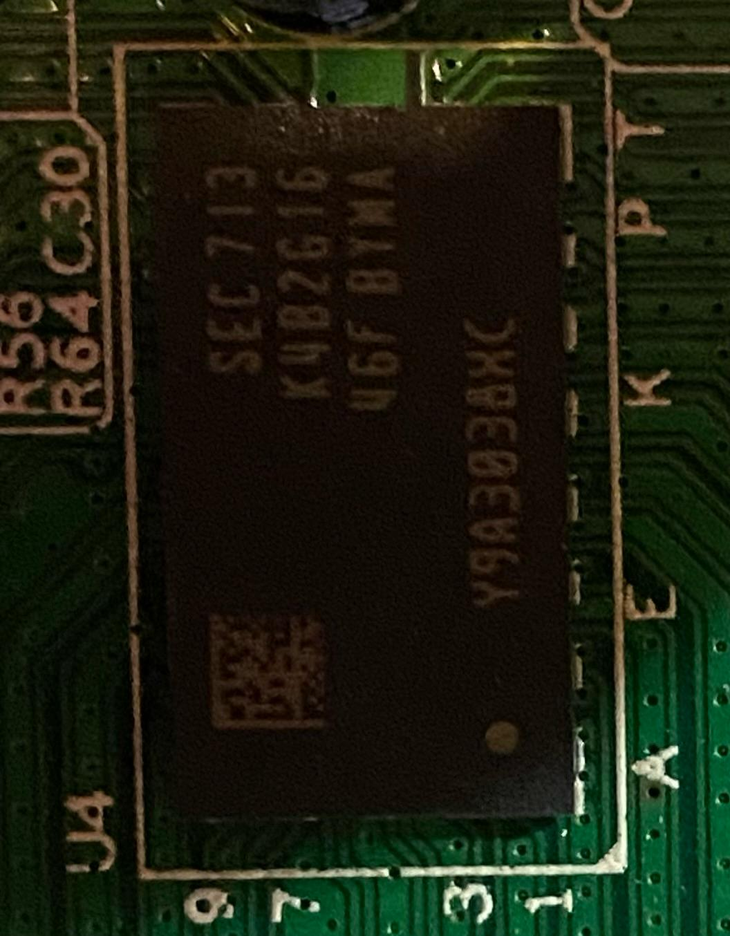

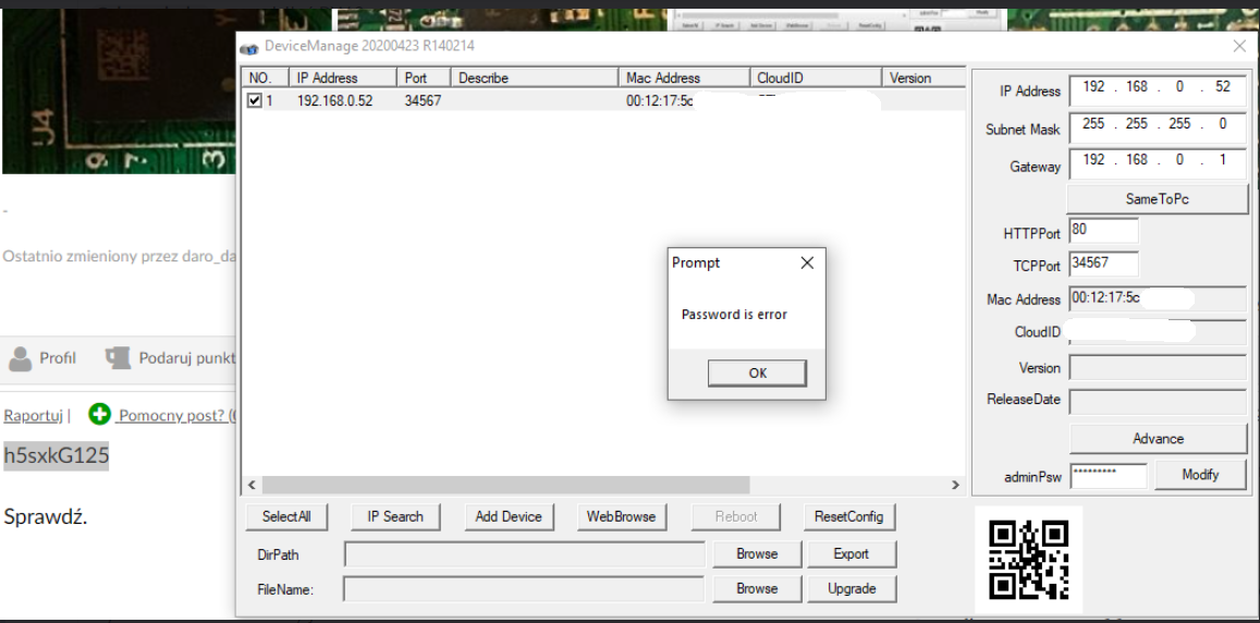

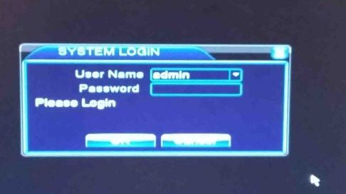

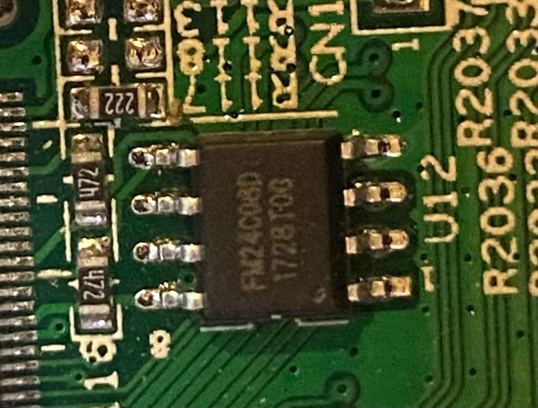

    Nie mogę się zalogować. Wypróbowałem 3 generatory z linku. Model z naklejki N1008F (P2P: http://www.xmeye.net) Model na płycie dekorder N8F-X wersja sprzętu T4-3520d v1.06 . Może ktoś ma firmware do tego rejestratora. Proszę o pomoc, sugestie ?

    sprawdź:
    h5sxkG
    h5sxkG125

  • #16 21012600
    daro_darku
    Posty: 9
    Rejestrator zatrzymał się na 2024-03-19 gdzie jest teraz godzina 16:09. Po wyłączeniu zegar idzie dalej.
    Podane stronki podają datę 20 i nie można tego zmienić.
    Ze stronki https://www.unifore.net/analog-surveillance/v4-02-r11-h-264-dvr-firmware-download.html mam ściągnięty DeviceManage przez który mogę wpisywać hasło.
    Sannce odpisało że to urządzenie nie jest od nich. Napisałem do Annke.
    https://www.youtube.com/watch?v=e-iwHsAu5Z8
    Zbliżenie na cyfrowy układ scalony na zielonej płytce drukowanej. Zbliżenie na chip elektroniczny na zielonej płytce drukowanej, oznaczony jako FM25Q08D. Zbliżenie na płytkę drukowaną z widocznymi elementami elektronicznymi.

    h5sxkG125
    Sprawdź.
  • #18 21012626
    rutra111
    Poziom 24  
    Posty: 651
    Pomógł: 91
    Ocena: 154
    gradek83 napisał:
    h5sxkG125
    Sprawdź.
    @gradek83 kolega pisał ,że niby nie działa. (Zobacz mój post)
    @daro_darku sprawdziłeś PW ?

    Musi pokazać okno logowania z poziomu przeglądarki albo monitora podpiętego do rejestratora. Po kilkukrotnym złym wpisaniu hasła zazwyczaj wyskakiwał safe code czy jakoś tak.
  • #21 21012695
    rutra111
    Poziom 24  
    Posty: 651
    Pomógł: 91
    Ocena: 154
    Albo : account has bean locked (z numerem) ; konto zostało zablokowane .
    Tak mi się wydaje.
  • #22 21012779
    daro_darku
    Posty: 9
    >>19178932
    Mimo że robiłem to wcześniej ale po wiadomości prywatnej wykonałem ponownie (zwarcie baterii ale to raczej nie to)
    "Cześć,
    tak poszło z tej strony https://cctvwiki.com/en/xiongmai-tech-password-reset/ metoda 2
    kilka razy wpisać zle hasłoaby go zablokować i wtedy zadziałało"
