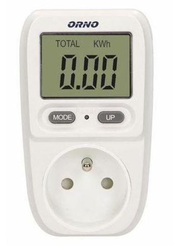

    Niespodziewany wzrost zużycia prądu do 380kW - czy urządzenie może być przyczyną?
    Proponuję zaopatrzyć się lub pożyczyć od kogo prosty miernik energii za 40-60 zł, który pozwoli sprawdzić, czy np. uszkodzona lodówka nie wpływa na zwiększone zużycie (trzeba ją zasilać przez miernik przez minimum 1-2 dni, a może drukarka laserowa (o ile ją masz) nie wchodzi w tryb uśpienia (to może być jakieś 200-300W), zasilacze komputerów. Wcześniej proponuje wyłączyć wszystkie urządzenia z gniazdek i zobaczyć w jakim tempie miga dioda licznika licznik energii. Obok tej diody powinien być opis ile błysków przypada na 1 kWh.

    Jeszcze mi przeszło przez myśl, że po poprzednim właścicielu mamy piekarnik elektryczny który już jest dość zużyty. Może to to, bo nic innego mi do głowy nie przychodzi. Dzięki za porady. Szukam pomysłów, bo nie sądzę, że skoro do tej pory było tak samo to nagle nastąpił mega wzrost. Rozumiem gdyby to było zwiększenie 2 krotne ale nie 3/4 krotne. Drukarki nie mam. W sumie to mało prądu zużywamy. Tak jak pisałam, lampka, żyrandole, itd. Nie mamy żadnego nowego urządzenia.
    Jutro idę kupić miernik, sprawdzę też jeszcze raz czy po wyłączeniu korków obraca się tarcza.

    Spisałam licznik dwa dni temu i nic nie nabiło. Ale już mam ponad 270kw (za styczeń). Licznik jest typowy, skrzynka w bloku. Co chwila migają różne wartości ale patrzyłam na stan licznika na fa i stąd sprawdziłam.
    Miernik znalazłam w Castoramie Warszawa na Okęciu także zamówiłam przez neta i dopiero w sobotę odbiorę. 🤔
