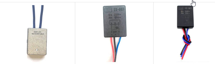

    Mam szlifierkę Makita GA9050 która "kopie" podczas startu zaciskając strasznie tarczę, no i czasem wyrzuca bezpiecznik.
    Rozwiązaniem jest tzw soft-start, dostępny za niewielkie pieniądze.
    Moje pytanie dotyczy różnicy pomiędzy dostępnymi na rynku, są różne moce to wiadomo ale równiez inna budowa, są dwu lub trzy przewodowe.
    Czy jest ktoś w stanie wyjaśnić na czym polega różnica pomiędzy dwu i trzyprzewodowymi i który jest bezpieczniejszy dla narzędzia.
    Dzięki z góry i pozdrawiam.
    Przemas

    • Łagodny start (soft start) do szlifierki kątowej, różnice. softstart.jpg (18.42 KB) Musisz być zalogowany, aby pobrać ten załącznik.

    Jaka jest różnica w dostępnych urządzeniach z dwoma lub trzema przewodami i które bezpieczniej zastosować?
    Napiszę może trochę złośliwie-głownie cena. Trójprzewodowe już od ok. 10 zł, gdy te dwuprzewodowe , a zwłaszcza do modeli ze znaną nazwą od 50zł w górę.

    Natomiast pytanie pozostaje bez odpowiedzi. Jaka jest różnica w dostępnych na rynku urządzeniach do łagodnego startu. Jedne maja trzy przewody inne dwa, te z dwoma mają mniejszy rozmiar i bardziej pasują do "ciasnych" obudów.
    Ktoś miał jakieś doświadczenia?

    Jakiś czas temu montowałem trzy przewodowy soft start w szlifierce hitachi 230mm . Jest wielkości baterii 9V . W okolicy szczotek jest sporo miejsca ,zmieści się.
