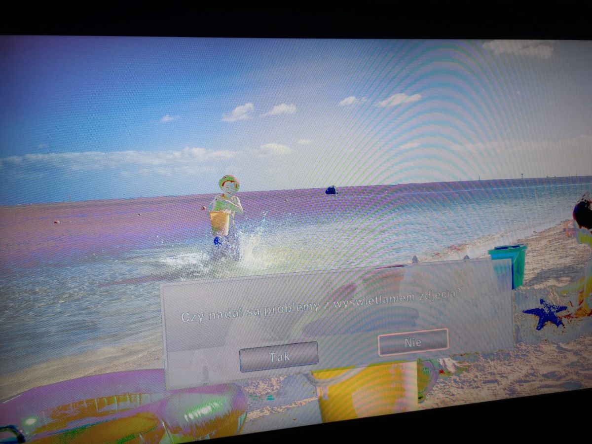

[Rozwiązano] Samsung LE40B651 - Zniekształcony obraz (negatyw?).

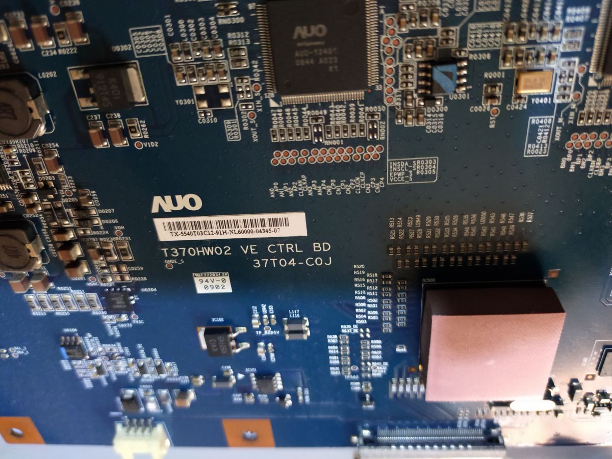

    Układ As15 do wymiany?
    Jeżeli go znalazłeś w Samsung LE40B651 to zapewne tak, ale sądzę że u Ciebie występuje T-con 2009FA7M4C4LV0.9.

    sebiks napisał:
    Zgadza się. Czyli w tym module brak as15.?
    To nie widzisz w jakie układy wyposażony jest Twój T-con?

    Jeszcze go nie wymontowałem. Miałem kiedyś taki problem z telewizorem Sony, pomogła wtedy wymiana as15. Dlatego się zasugerowałem tym faktem.
    A jak jest T370HW02 VE z asem? :-)
    Nie można zakładać tematu przed sprawdzeniem tak podstawowych rzeczy.

    Rozkręcony. Samsung LE40B651 - Zniekształcony obraz (negatyw?).

    Widzisz jak wykręcenie paru śrub wszystko ułatwia. Więc kol.GanCegall jak mówili w jednym filmie "trafił w sedno".
✨ Użytkownik zgłosił problem z telewizorem Samsung LE40B651, który wyświetla zniekształcony obraz, podczas gdy inne funkcje działają poprawnie. W dyskusji zasugerowano, że problem może być związany z układem T-con, a konkretnie modelem 2009FA7M4C4LV0.9. Użytkownik wspomniał o wcześniejszym doświadczeniu z telewizorem Sony, gdzie wymiana układu AS15 rozwiązała podobny problem. Po rozkręceniu telewizora i wymianie układu AS15, problem został rozwiązany.
