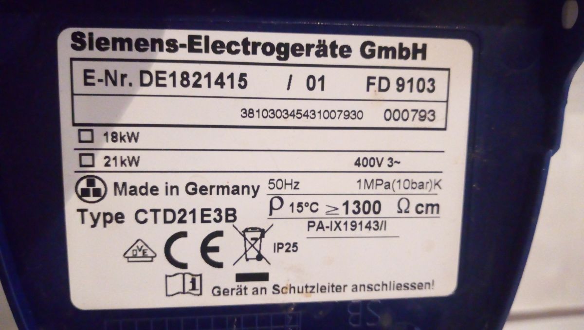

    Mam teraz wiekowego już Siemensa...
    Wybór podgrzewacza przepływowego wody: opinie o Biawar, Kospel, sterowanie elektroniczne
    do którego (podobno) nie dokupię już części. W tym momencie grzeje tylko jedna faza:/ Co do serwisu Siemensa to niestety nie mam o nich dobrej opinii więc tej firmie chyba już podziękuje.

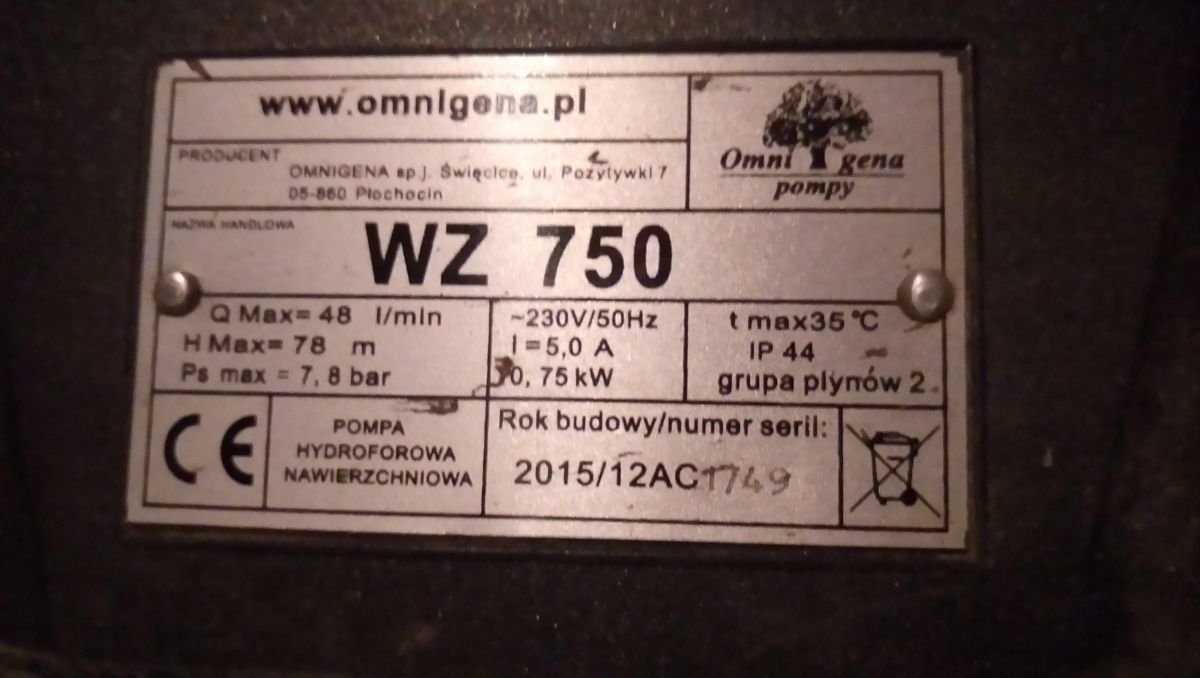

    Szukam podgrzewacza o podobnych parametrach jak ten Siemensa powyżej. Zastanawiam mnie także, czy wybór sterowania elektronicznego zamiast hydraulicznego będzie dobrym wyborem.
    Hydrofor jaki posiadam to...
