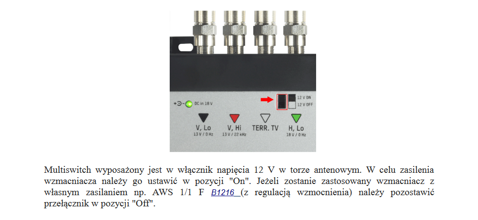

    Na tym i innych forach można spotkać informacje, że ten nadajnik da się odbierać na antenach pasywnych nawet w okolicach Zielonej Góry. Oczywiście nie w każdej lokalizacji jest to możliwe, ale sprawdzić nie zawadzi. Osobną kwestią jest możliwość odbioru wszystkich mux-ów na jednej antenie.
    W zależności od parametrów sygnału, można rozważać opcję użycia MS z torem pasywnym lub aktywnym.
    Osobiście szukałbym możliwości odbioru bez wzmacniacza.

    Jeżeli zdecydowałbym się na zakup MRP-508 Multiswitch Signal 5/8 z pasywnym torem TV naziemnej to będę mógł spróbować do niej podłączyć posiadaną przez Niego DIGIT TELMOR ze wzmacniaczem?
    Ww. multiswitch ma możliwość włączenia zasilania wzmacniacza anteny.
    Chcę wykorzystać to co jest na miejscu. Z czasem wymienię u Niego antenę.
    Jaką antenę byś sugerował, tak by móc odbierać sygnał bez wzmacniacza?
