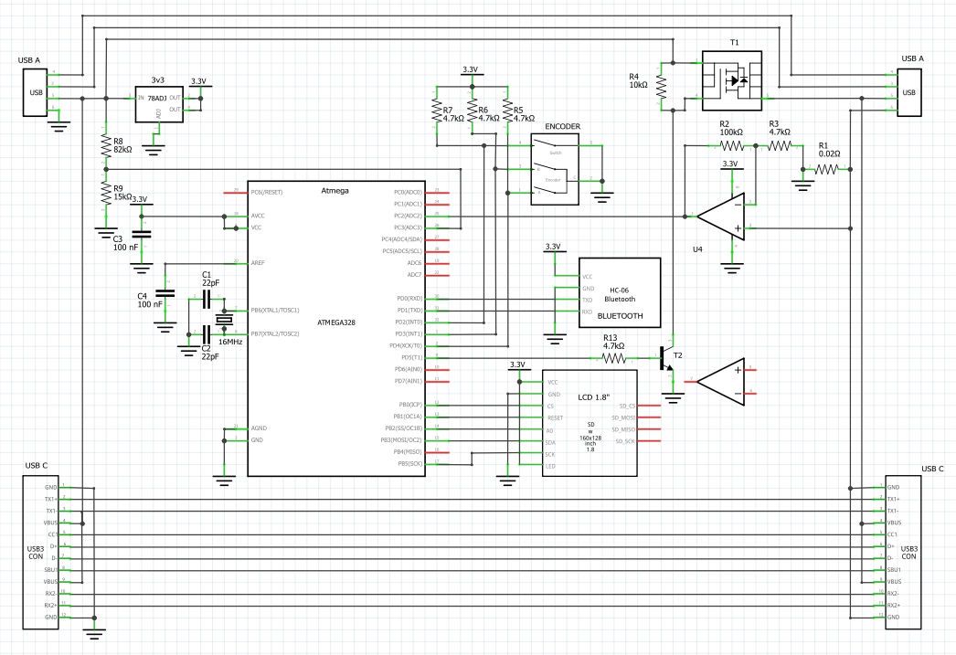

    Ruszam z kolejnym projektem.
    Tester USB z zabezpieczeniem prądowym.
    Jako że napięcie usb to 5V, szybkie ładowania 9V i USB C power delivery 20V, tu wykorzystam gniazda 16 pinowe.
    Tester będzie zasilany 3.3V, takie też będzie napięcie odniesienia dla ADC.
    Pomiar prądu:
    Maksymalny prąd przy power delivery to 6,5A. Przy takim prądzie spadek napięcia na R1 to 0,13V. Wzmacniacz operacyjny podbija to 23 razy do napięcia 2,99V. Napięcie wyjściowe ze wzmacniacza operacyjnego podawane jest na wejście ADC2 Atmegi.
    Pomiar napięcia:
    Dzielnik napięcia R8, R9, zmniejsza napięcie z 20V na 3.09V, napięcię to jest podawane na ADC3.
    Atmega ma wszystko żeby obliczyć sobie napięcie wejściowe USB, oraz prąd jaki płynie na wyjściu testera. Na wyświetlaczu będzie podane napięcia zasilania, prąd obciążenia oraz moc.
    Zabezpieczenie prądowe:
    Kręcąc enkoderem ustawiany będzie prąd przy którym ma zostać odcięte wyjście testera poprzez mosfet T1. Zastanawiam się czy nie lepiej będzie zastosować transoptor zamiast T2 , napewno będzie bezpieczniej dla Atmegi.
    Na wyświetlaczu będzie podana wartość prądu przy którym ma zadziałać zabezpieczenie. Gdy zabezpieczenie zadziała, odpowiednia informacja zostanie podana na wyświetlaczu, wciśnięcie enkodera z powrotem włączy wyjście.
    Moduł bluetooth służy do komunikacji z telefonem lub laptopem, na które będą przygotowane odpowiednie aplikacje, ale to już osobna historia.
    Jakie jest wasze zdanie na temat mojego układu i zastosowanych rozwiązań ?

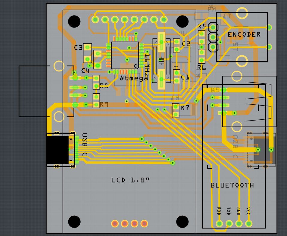

    Projekt układu testera USB z zabezpieczeniem prądowym
    Schemat płytki drukowanej testera USB z zabezpieczeniem prądowym

    Zastanawiam się jednak czy rezystancja na masie (i przez to przesunięcie mas lewej-i-prawej) nie wpłyną na komunikację USB PD bo to jednak jest "single ended". Warto by przejrzeć specyfikację czy się zmieścisz (powinien być parametr nazywany ground shift albo jakoś tak) - ale nawet jeżeli tak to i tak sporo zjadasz marginesu danego w specyfikacji. Nie jestem specjalistą ale tu spodziewałbym się potencjalnych niespodzianek w pracy z niektórymi urządzeniami,
    Na oko wygląda, że połączenia danych (przelotki) nie ma kontrolowanej impedancji - pewnie dla 480MBps będzie działało dla 5GBps i więcej raczej nie. Albo będzie działało czasem tak a czasem nie. Z drugiej strony nie wiem czy taka komunikacja jest wymagana/pożądana w twoim projekcie więć może to być bez znaczenia.
    No i największy potencjalny problem jaki widzę - zwarcie USB-A i USB-C lini VBUS. Ja nawet nie wiem jak się zabrać za analizę czy jest bezpiecznie dla wszystkich możliwych przypadków. Co jeżeli jednocześnie będzie podłączone urządzenie USB-A i drugie USB-C oba będące źródłem VBUS. Co jeżeli VBUS z USB-C, wynegocjuje sobie 20V i jednocześnie będzie podłączone USB-A oczekujące tylko 5V. Może tak można zrobić ale od samej myśli jak to przeanalizować boli już mnie głowa.
    Nawet nie wiedziałem że coś takiego jest, człowiek uczy się całe życie :)
    Nawet nie zastanawiałem się z prędkością transmisji, tester ma służyć do sprawdzania obciążenia pod zasilaniem, możliwość transmisji danych jest przy okazji.
    Jednoczesne korzystanie z USB A i USB C jest absolutnie nie dozwolone, jestem świadom zagrożenia. Rozwiązaniem problemu były by dwie gałęzie zasilania dla atmegi, jedna z USB A a druga z USB C, oraz wykorzystanie obu wzmacniaczy w układzie scalonym, chyba warto przemyśleć to rozwiązanie. Można by używać testera jednocześnie dla USB A i USB C, ale czy to nie był by przerost formy nad treścią, nie potrzebowałem jeszcze nigdy żeby testować jednocześnie USB A i USB C
    A może do pomiaru prądu użyć ACS722, i pomiar realizować na plusie ?

    1. Jeżeli nie chcesz jednocześnie korzystać z USB-A i USB-C to może warto te dwa kanały rozdzielić jak to sam sugerujesz. Powielasz tranzystor odłączający, dzielnik pomiarowy zasilania. Zasilanie uC robisz przez dwie diody shotkiego (tak że niezależnie czy usb-a czy usb-c jest podłączone uC będzie miał zasilanie). Kilka elementów dodatkowo o koszcie poniżej 1PLN (oprócz dodatkowego tranzystora mocy bo to kilka zł będzie ważyć) i masz trochę więcej idiotoodpornośći.
    2. ACS722 wydaje się niezłym pomysłem - warte rozważenia. Mam zero przecinek zero doświadczenia z takowymi więc nic nie podpowiem.

    Niestety ACS722 który jest na 3.3V u nas jest nie do kupienia, przynajmniej nie znalazłem, jedynie ACS712 który jest na 5V. Zacząłem rozważać przebudowanie testera i zrobić zasilanie z ładowarki USB (osobne gniazdo do zasilania testera), wtedy tester może być zasilany 5V, nie ma problemu ACS712. Można by zrobić USB A niezależne od USB C. Niestety zewnętrzne zasilanie to spory minus.

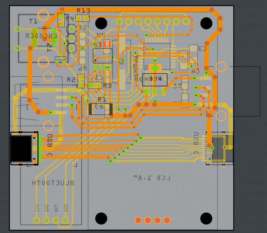

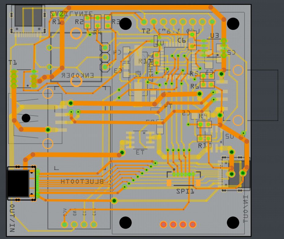

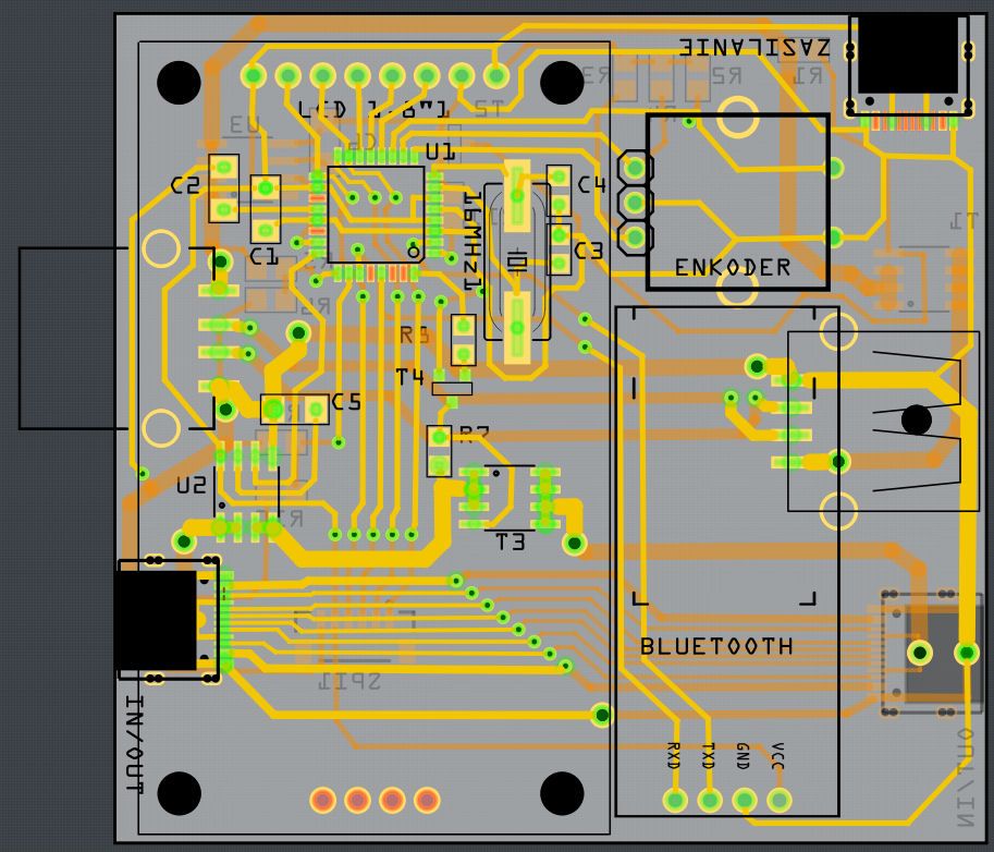

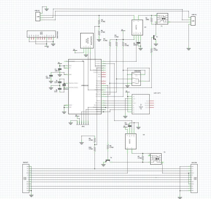

    Zewnętrzne zasilanie, pomiar prądu na czujnikach prądu niezależnie dla USB A i USB C:
    Schemat układu do zewnętrznego zasilania i pomiaru prądu na USB A i USB C.
    Obwód drukowany z komponentami elektronicznymi, oznaczeniami chipów i ścieżkami.
    Projekt płytki drukowanej z zaznaczonymi ścieżkami i elementami elektronicznymi.
    Na schemacie jest błąd C5 i C6 to 1nF

    Projekt płytki to kompletna porażka, ścieżki prądowe mają po 2-3 przelotki, usb-c które z niczym nie jest łączone ma pierdylion niepotrzebnych przelotek, koszmar.
    Wpierw się rysuje główne ścieżki prądowe, masy i połączenia sygnałowe między usb, bo każda przelotka to wtrącenie, potem reszta która te przelotki może mieć bo tam one są już nieistotne.
  • #9 20822304
    Mimitron
    Posty: 764
    Pomógł: 8
    Ocena: 188
    Gdyby gniazda USB C były po jednej stronie PCB to nie dało by sie ich skrzyżować żeby pin wejściowy trafił na ten sam pin wyjściowy, i nie mają pierdylion przelotek, tylko po jednej.
