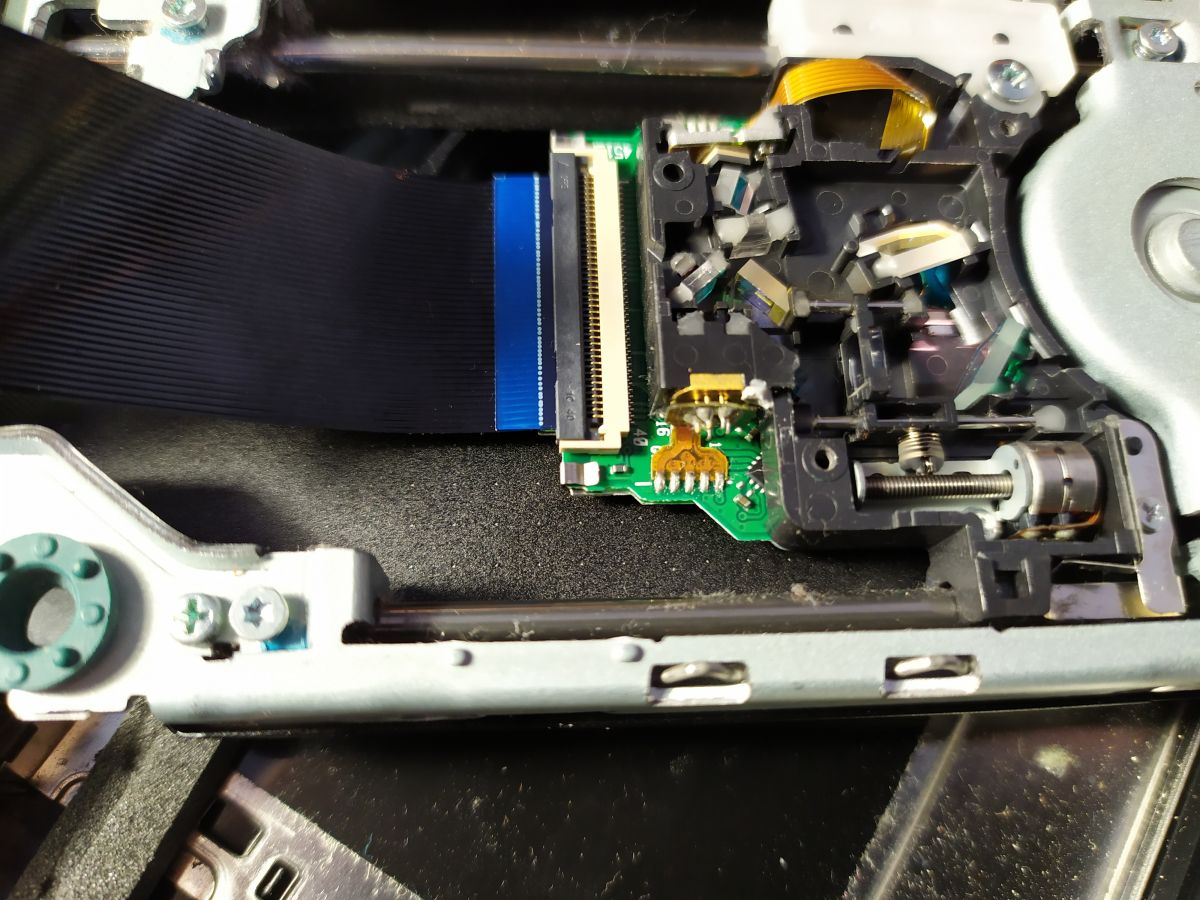

    Witam!
    Mam problem z konsolą Sony PS3 super slim. A mianowicie po włożeniu płytki optyka próbuje ustawić ostrość soczewka porusza się w górę i w dół oraz od wrzeciona. Wrzeciono co jakiś czas ok 2 razy, jednym impulsem obróci płytę o ok. 180 stopni. Co może być problemem, laser, wrzeciono? Sprawdzałem zarówno na płytce blu-ray i dvd. Z góry dziękuje za pomoc.
    pozdrawiam Piotr
    PS Jeżeli to pomoże w identyfikacji problemu mogę nagrać krótki film

  • #5 19197049
    plm2052
    Posty: 326
    Pomógł: 4
    Ocena: 38
    Zmierzyłem napięcia zaraz przy diodzie i otrzymałem idąc od lewej do prawej ok. 1,5V, później 0V, 1,6V które podskoczyło i spadało do ok. 1,4V i na ostatnim pinie 0V (mierzyłem przyjmując za minus pierwszy pin podpisany "-")

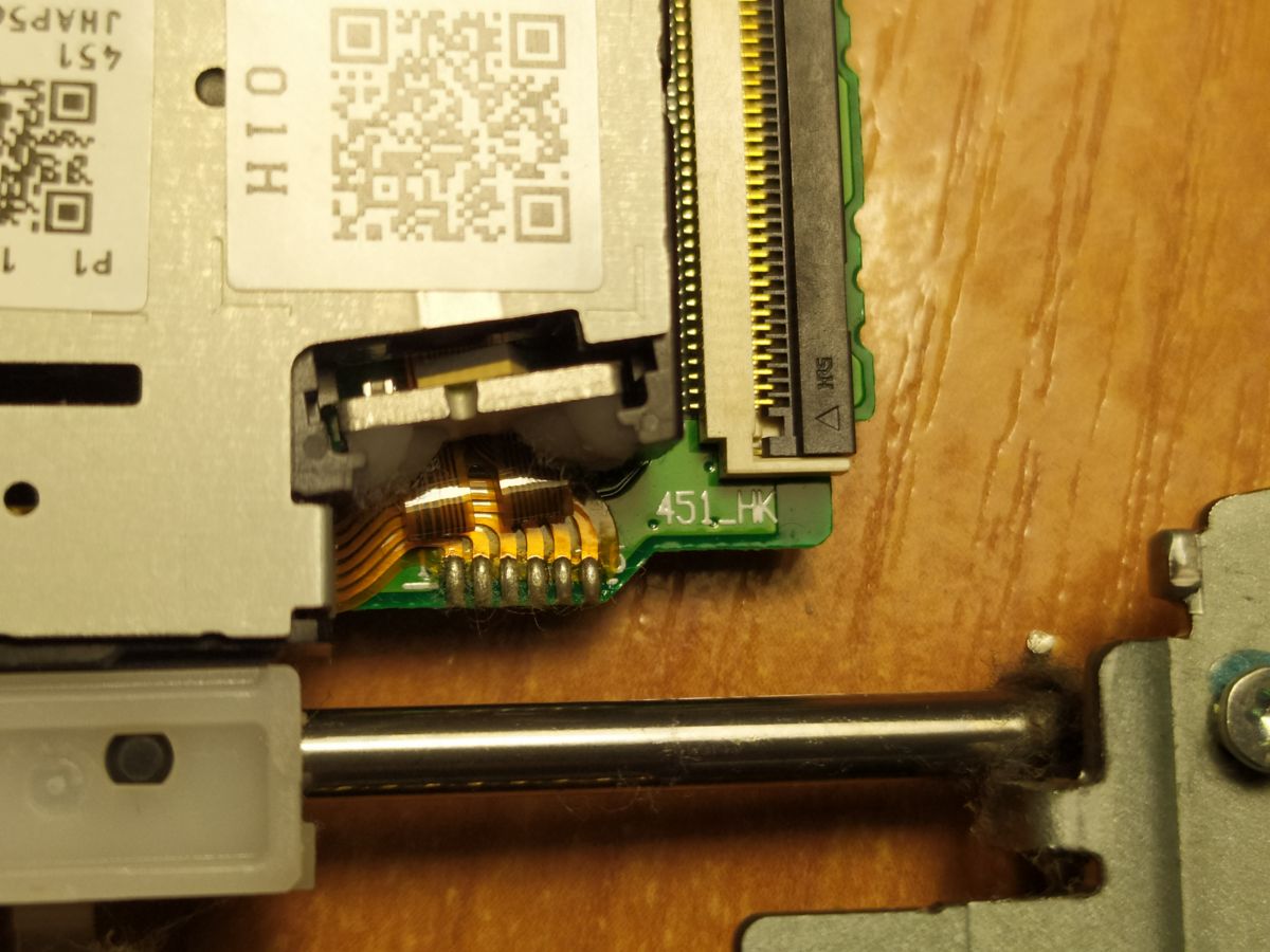

  • #9 19200306
    plm2052
    Posty: 326
    Pomógł: 4
    Ocena: 38
    Ok dziękuje za dotychczasową pomoc chciałem jeszcze zapytać o dobór lasera do tej konsoli szukałem już trochę na polskich stronach ale większość to kes/kem 450xxx i inne. Na moim laserze nie mam jasnego oznaczenia np. kes-450 ale są takie napisy:
    Sony PS3 super slim - Działanie optyki i wrzeciona przy odczycie płyty Blu-ray/DVD
    Więc wnioskuję, że to model albo kes albo kem 451_hk. Czy dobrze myślę i czy ewentualnie można zamienić go innym zamiennikiem czy muszę ściśle trzymać się modelu?

  • #12 19213351
    plm2052
    Posty: 326
    Pomógł: 4
    Ocena: 38
    Chciałbym podziękować koledze @mosfet - Serwis za pomoc i poświęcony czas. Niestety ze względu na słabą dostępność części i ich wysoką cenę muszę sobie odpuścić. Konsola to CECH-4204A a laser do niej to kes-451 na polskich stronach znalazłem jedną ofertę za ok. 180zł jednak okazała się nie aktualna. Udało mi się jeszcze znaleźć całe napędy ale to już koszt ok. 280zł. Może udałoby się sprowadzić taki laser z Chin ale czas transportu nie jest krótki dlatego zrezygnowałem z tej naprawy.
