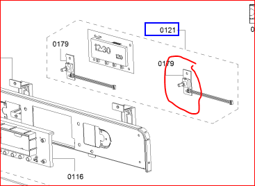

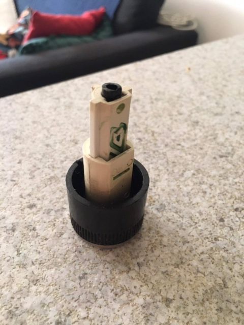

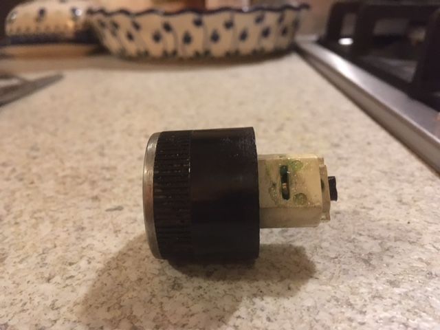

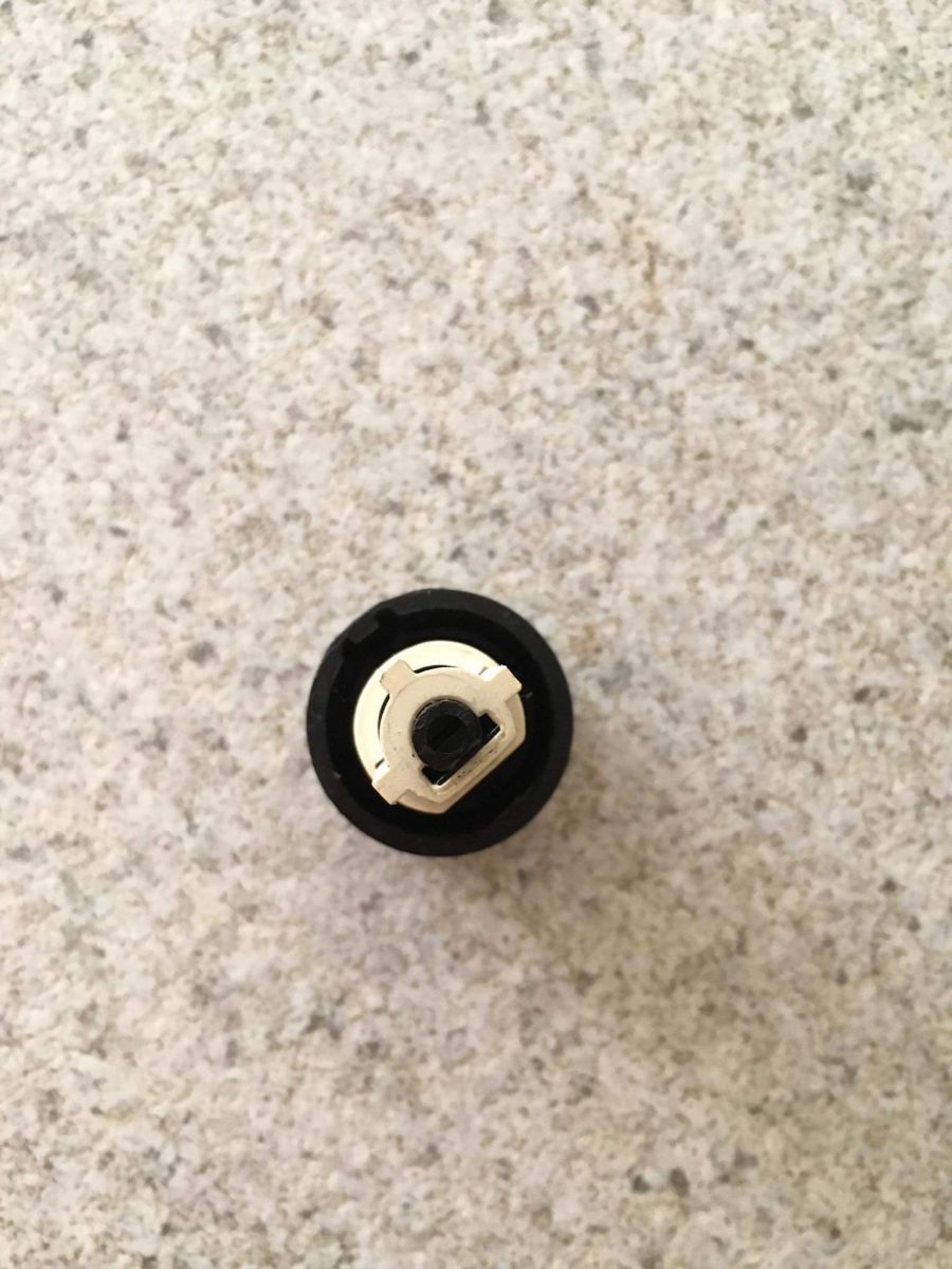

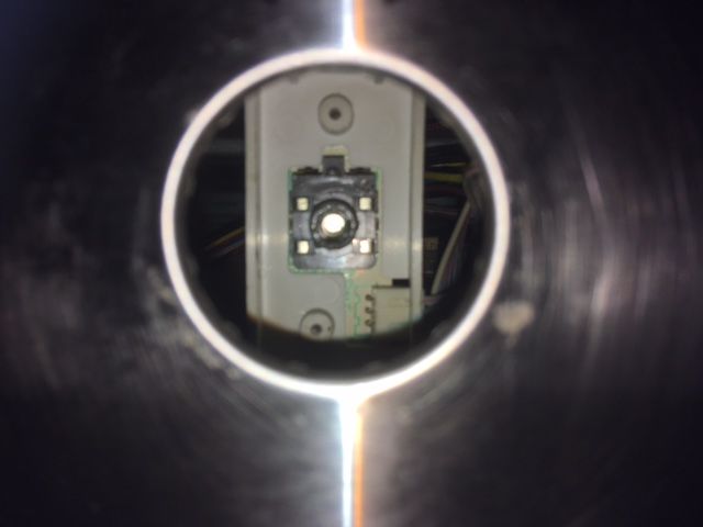

    Dzień dobry,
    potrzebuje wymienić w piekarniku typu Zelmer ZME 8051ED/00 uszkodzony trzpień potencjometru (zaznaczyłem na czerwono) na rysunku w załączniku zdj. 001. Przesyłam też zdjęcia uszkodzonej część pokrętła piekarnika(zdj.003,4,5,6,7). Proszę o informację co powinnam zakupić z części aby piekarnik znów mógł prawidłowo funkcjonować.

    W opisie jest błąd powinno być ZME8051ED/00
    Potrzebujesz zakupić enkoder ale z tego co mi wiadomo to będzie ciężko może da się naprawić ale trzeba to troszkę pomyśleć
    Jeszcze niech ktoś potwierdzi ale to jest część
    0ZME805079 ENKODER
    C0H00ZME8050790000

    Pod drugim pokrętłem jest identyczny element. Skorzystać jako z wzornika i szukać np w tme lub tym podobnych sklepach elektronicznych. Oryginalna część jest już nieprodukowana.

    Rozbierz piekarnik i umieść zdjęcia ekodera jeżeli coś jest opisane na obudowie, chyba ,że oznaczenie jest widoczne dopiero jak go wylutujemy.
    Trzeba coś dopasować.
