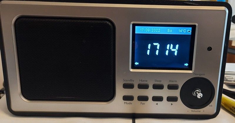

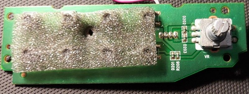

    w radiu internetowym Tchibo przestał działać potencjometr siły głosu.

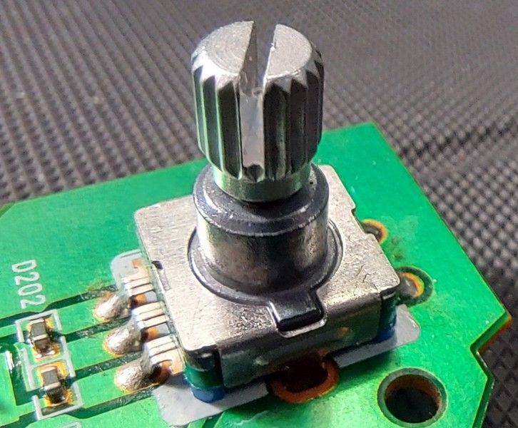

    Może ktoś z Forumowiczów pomoże w zidentyfikowaniu potencjometru lub zauważy błędy, które popełniłem podejrzewając, że winowajcą jest uszkodzony potencjometr, lub popełniłem jakieś błędy w diagnostyce.
    Potencjometr:
    - obrotowy 360st. bez mechanicznej pozycji skrajnej lewej lub prawej
    - z wyczuwalnym skokiem ("ząbkowaniem") podczas obrotu w obie strony
    - z funkcją zatwierdzania wyboru poprzez wciśnięcie.
    Co nie działa:
    - nie wzmacnia/ścisza
    - niewyczuwalny skok podczas obrotu prawo/lewo.
    Co działa:
    - zatwierdzanie poprzez wciśnięcie.
    Diagnostyka (na wyłączonym zasilaniu):
    - mierzenia oporu dowolnej kombinacji dwóch z trzech styków, przy zmienianiu pozycji ośki potencjometru.
    Omomierz automatycznego multimetru niezmiennie wskazywał 0L - jak rozumiem przerwę w obwodzie.
    Wiele czasu poświeciłem na szukanie choćby podobnego z wyglądu potencjometru w Sieci - bez powodzenia.
    Wysłałem maile do sklepów z częściami - na dziś brak odpowiedzi.
    Radio jest wygrzane, działa, żaden z elementów nie przekracza 50-60C więc szkoda wyrzucać.
    Wielką wadą jest bardzo wąski kąt zbierania diody podczerwonej więc pilota trzeba prawie przykładać do frontu - dlatego zależy mi na naprawie.
    Wszelkie uwagi mile widziane.

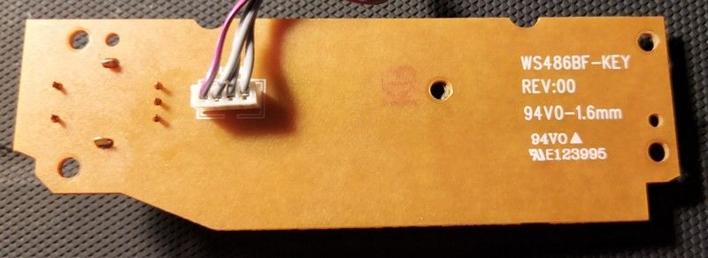

    W załączeniu zdjęcia potencjometru, płytki, i frontu radia.
    Dzięki z góry.

    To jest enkoder, nie Potencjometr.

    Jeśli ten uszkodzony, a wszystko na to wskazuje, to takiego zakupić, przykładowy
    https://allegro.pl/oferta/enkoder-obrotowy-inkrementalny-z-przyciskiem-5vdc-11922473586
    Wcześnie warto porównać wymiary z posiadanym

    Rozumiem (Wikipedia) że parametry elektryczne nie mają tu znaczenia, tylko trzeba znaleźć taki z wyłącznikiem.

    ... że parametry elektryczne nie mają tu znaczenia
    to jest po prostu para styków, ktora zwiera i rozwiera się przy obracaniu. Mogą się różnić ilością "zapadek" i impulsów na obrót. Ale skoro Twój już nie żyje, to nie zbadasz tego z natury.
    masz jeszcze jedną szanse na pozyskanie wiedzy. Odlutujesz ten stary, pod spodem obudowy będzie miał oznaczenie typu.

    Trochę nim pokręcisz, to zacznie z powrotem działać - o ile przestał działać po długim nieużywaniu. Raczej gorzej, niż lepiej, ale zacznie.
    Jak mnie kiedyś jeden taki wkurzył, to dokręciłem do jego ośki wkrętarkę akumulatorową i kręciłem kilka sekund. Daje rezultat na jakieś pół dnia.
    Enkoder jest do wymiany, ale jak go odlutujesz, to w przypadku rozbieralnej konstrukcji, da się go oczyścić mechanicznie i podziała jeszcze. Tam po prostu śniedzieje/patynieje ślizgacz i pola ślizgowe - chyba są srebrzone.

    Pierwotnie nowy enkoder zadziałał ale tylko jako potencjometr, i do tego wzmocnienie/ściszanie kręciło się w odwrotną stronę niż fabrycznie. Jednak nie działał przycisk - kluczowe do akceptacji wybranych opcji. Trzeba było spróbować z innym modelem enkodera.
    Przy demontażu odsysacz wciągnął powierzchniowe styki więc nie było do czego przylutować wyprowadzeń wyłącznika drugiego enkodera :|
    Dla mnie najważniejszy wniosek to nie rozlutowywać styków SMD (tak jak THT) tylko ciąć wyprowadzenia demontowanego elementu i do nich lutować wyprowadzenia nowego elementu.
    Cenne doświadczenie - ale kosztem radia, które nadaje się tylko do garażu, warsztatu jako brzęczyk tła z kiepskim sterowaniem IR.
