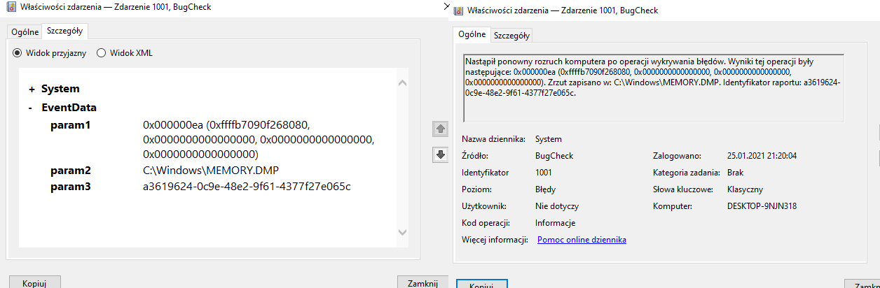

  • #3 19210011
    kacper1255
    Poziom 4  
    Posty: 60
    Ocena: 31
    Błąd thread stuck in device driver
    taki rodzaj błędu mi wyskoczył w dzienniku zdarzeń, co o tym sądzisz ?
  • #4 19210036
    RADU23
    Posty: 20717
    Pomógł: 2427
    Ocena: 1728
    Próbowałeś zainstalować inną wersję sterowników jak radziłem powyżej?
    Kod BSOD który jest na screenie, informuje o problemach ze sterownikami lub z samym urządzeniem (w tym przypadku mowa o karcie graficznej).

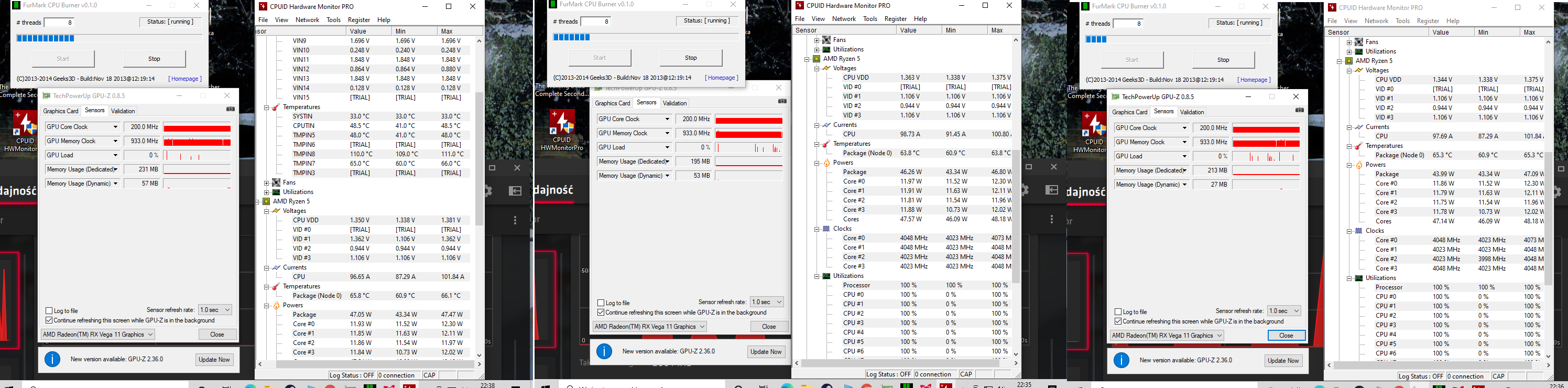

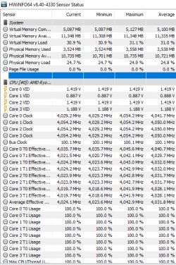

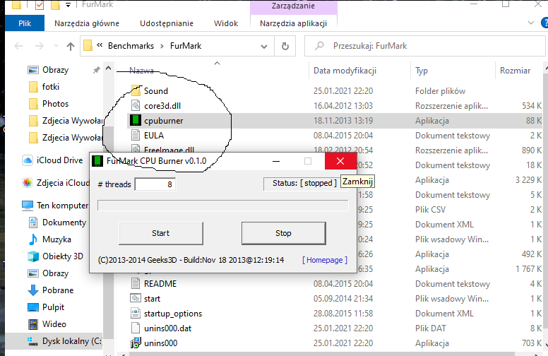

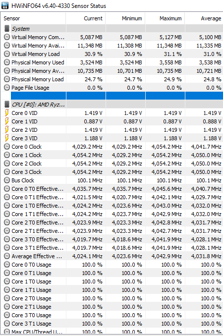

  • #9 19210174
    kacper1255
    Poziom 4  
    Posty: 60
    Ocena: 31
    a co jeśli furmark nie uruchamia się ?
    i zauwazyłem że gdy uruchomiłem furmark to karta osiągnęła 70C i więcej. Błąd thread stuck in device driver
    a uruchamiałem furmark z tej ikonki zielonej CPUBURNER bo ta druga nie uruchamia nic
    wiesz po teście z Furmark temperatury podskoczyły, być może to problem z temperaturami
    wszystkie testy ściągając szklaną obudowę boczną komputera temperatura max 66 i nie więcej
