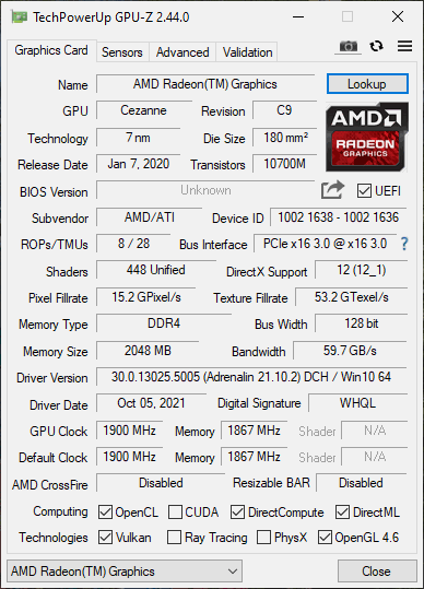

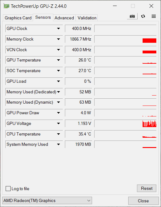

    Witam złożyłem nowy komp na tzw. przeczekanie na zintegrowanej grafice. Postawiłem na nim win10pro, zaktualizowałem bios (do wersji7c91va7) zainstalowałem wszystkie sterowniki płyty głównej (aktualne ze strony msi) no i sterownik grafiki ze stronki amd. Niby wszystko działa jak należy i temperatury oki, ale czasami ekran się przywiesza i wyskakuje komunikat:
    "Oprogramowanie AMD wykryło przekroczenie limitu czasu przez sterownik w systemie użytkownika. Raport o błędzie został utworzony i możesz go wysłać do AMD......" (Po załączeniu gry jakiejś to samo)
    Próbowałem to naprawić przeinstalowując już 3różne sterowniki AMD adrenalin (najpierw 22,2,1 a później 21.10.2 i 22.10.4) i nic dalej to samo. Włączenie funkcji axmp ramu w biosie też nie wiele zmienia pozatym nic w biosie więcej nie grzebane. Piny na cpu nie pogięte.
    Czy winne jakieś ustawienia czy procesor?

    Sprawdź gpu na bootowalnym ubuntu - gputest.
    Przy obciążeniu to się dzieje? W grze jakiej, która w minimalnych wymaganiach sprzętowych ma co? ;)
    Panowie od silników nie sprawdzają jak gra pracuje na integrach. Ma prawo się wyłączać, artefakty itp.
    Bios aktualny?
    Aha, w bios są ustawienia igpu. Tam przydziela się ram.
    Cuda będą się działy jak przydzielisz za mało.
    A, ok, są 2GB przydzielone. W logu jest.
    EDIT2

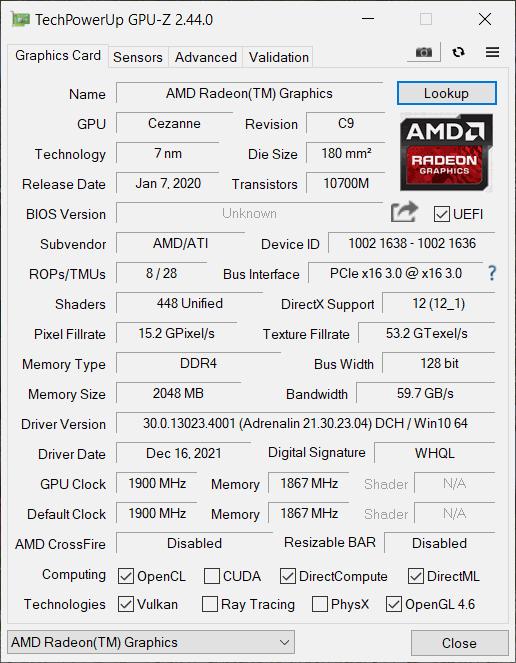

    Gpuz jeszcze pokaż.

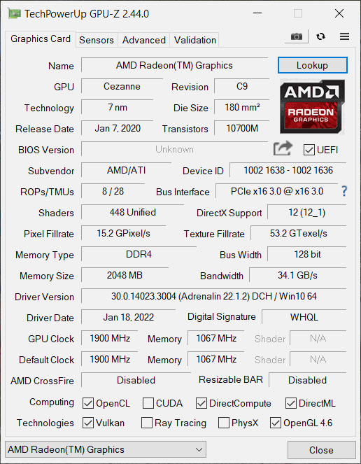

    safbot1st napisał:
    Gpuz jeszcze pokaż.

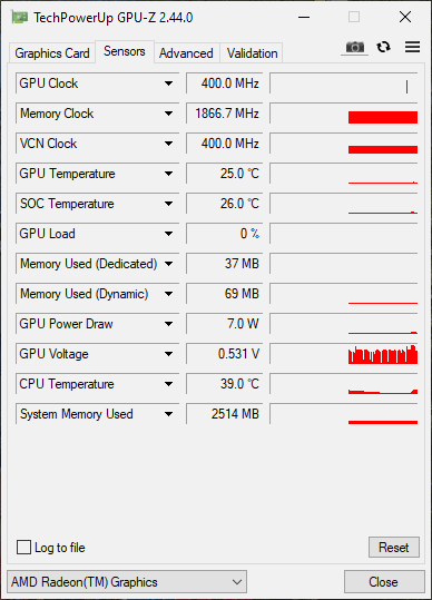

    wrzucam gpu z AMD ryzen 5600g - problem ze zintegrowaną grafiką AMD ryzen 5600g - problem ze zintegrowaną grafiką
  • #4 19865763
    safbot1st
    Posty: 21951
    Pomógł: 2719
    Ocena: 1583

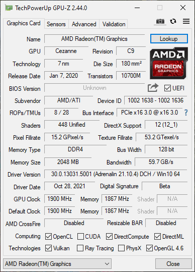

    Sterownik ten masz beta. Zmień go.

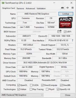

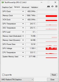

    Sterownik zmieniony na 22.10.2 czyli niby zalecany przez AMD. Efektów brak dalej zdarzają się przywiechy.
    Na ubuntu nie potrafię uruchomić gpu testu. Jak uruchomiłem wersje na windowsie gpu test to po chwili czarny ekran i zawiecha.

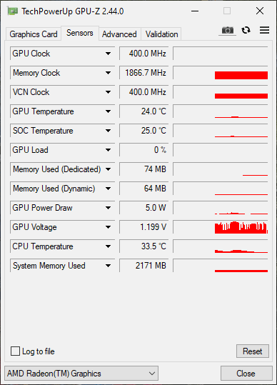

    • AMD ryzen 5600g - problem ze zintegrowaną grafiką gpuz 2.gif (15.05 KB) Musisz być zalogowany, aby pobrać ten załącznik.
    • AMD ryzen 5600g - problem ze zintegrowaną grafiką gpuz 1.gif (26 KB) Musisz być zalogowany, aby pobrać ten załącznik.

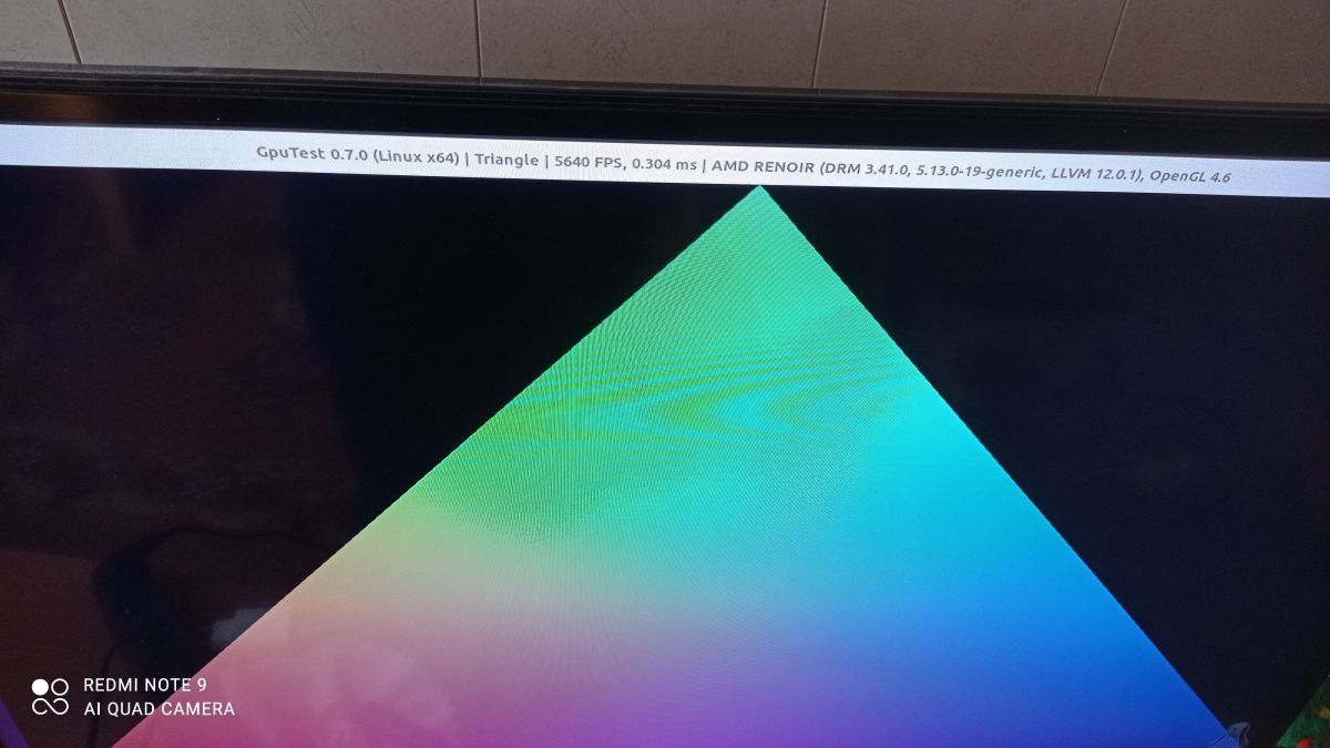

    AMD ryzen 5600g - problem ze zintegrowaną grafiką o to chodziło?

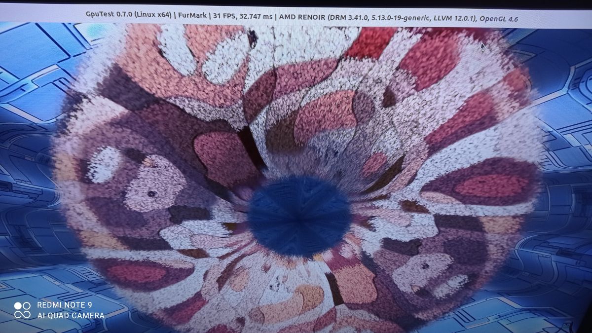

    Wpisz
    ./GpuTest /test=fur /width=1024 /height=640
    Napisz, czy dzieje się coś złego, przywiesza się itp. jak nie, wychodzi, że gpu sprawne, trzeba wrócić do windowsa i sprawdzać inne sterowniki.

    AMD ryzen 5600g - problem ze zintegrowaną grafiką działa płynnie nic się nie dzieje w oknie 52fps a na full screen 31fps

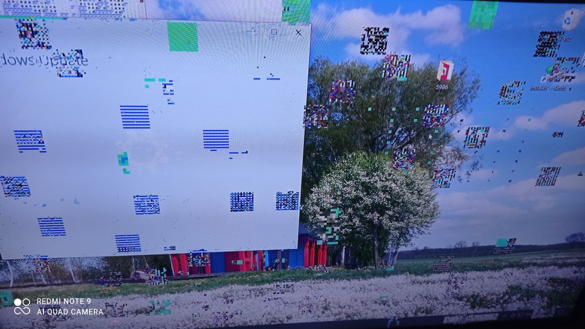

    A więc odinstalowałem sterownik programem amdcleanuputility i zaktualizowałem windows update system i załadowało jakiś sterownik amd i pojawiły się po jakimś czasie takie artefakty(zdjęcie).
    Czy to coś może oznaczać czy nie właściwy ster?

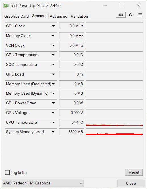

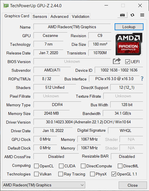

    safbot1st napisał:
    W gpuz pokaż.

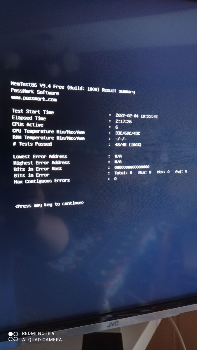

    A memtest robiłem 3dni wcześniej już. AMD ryzen 5600g - problem ze zintegrowaną grafiką powtórzyć?

    Spróbuj memtest ode mnie z linka. Niech poleci tak długo jak od instalacji sterownika do pojawienia artefaktów.

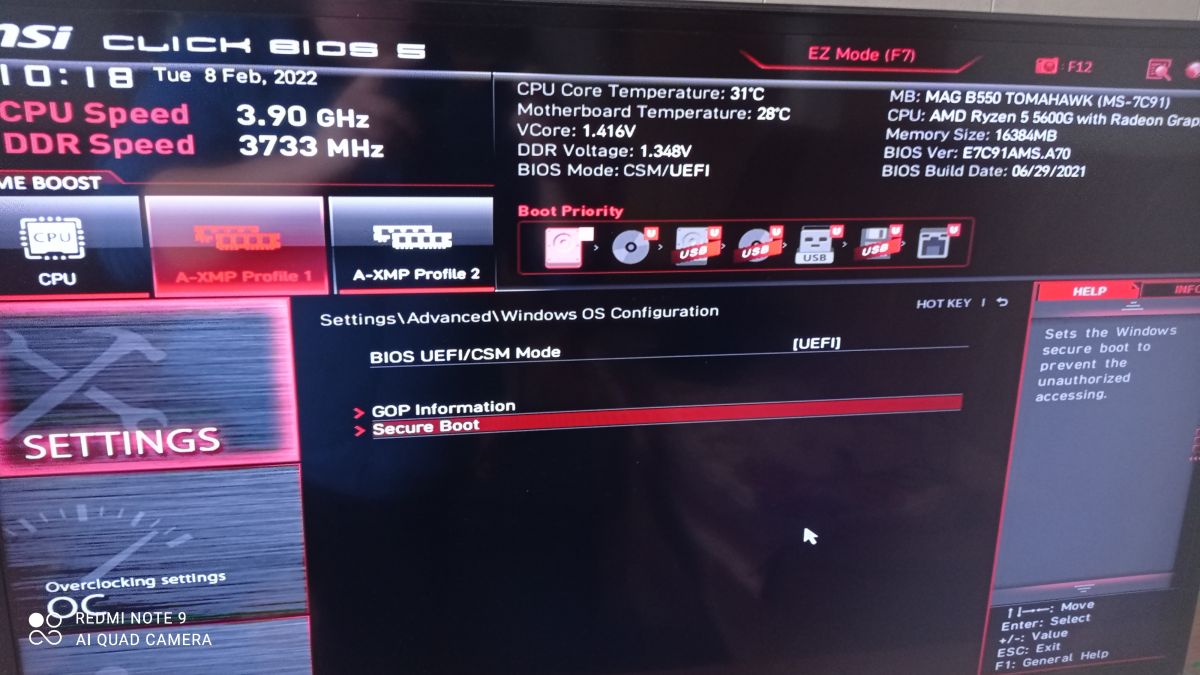

    Dla Vegi AMD zaleca tryb boot UEFI/ CSM wyłączone - tak masz?

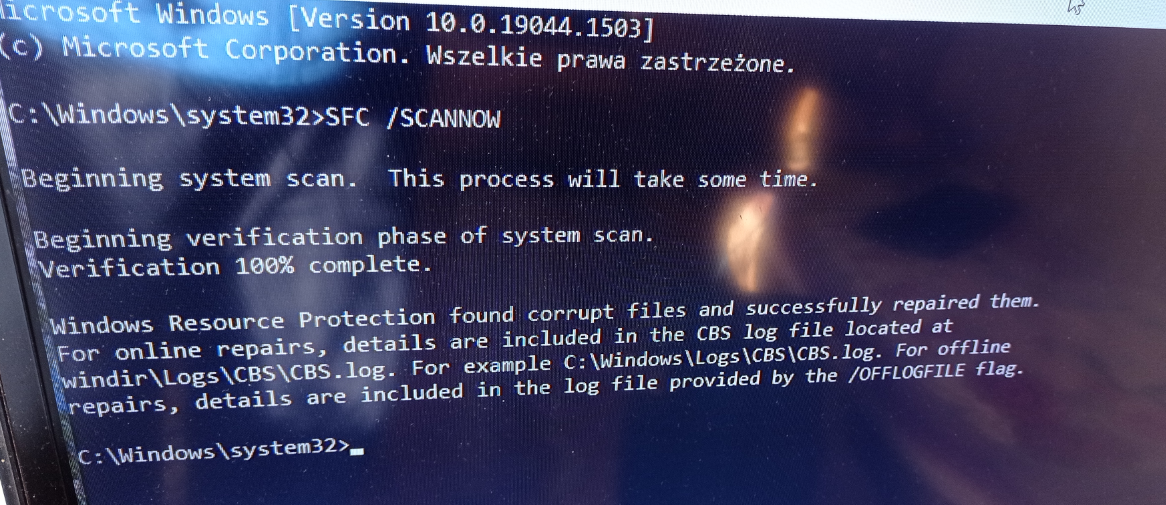

    Jak ustawisz pamięci na 3000 albo 3200 to też masz takie artefakty?
    Ja bym ustawił pamięci na domyśle 2133 i zaktualizował bios. Wygląda jakby pamięci nie dawały rady albo po prostu grafika w cpu jest uwalona.
    Sterowniki to moim zdaniem zły trop, zdarza się że jakieś stare wersje się krzaczą, ale bez przesady, nowy komp, wszystko powinno śmigać od początku.
    Profilaktycznie przeskanowałbym dysk
    sfc /scannow
    bo możliwe że coś się wysypało przy okazji.
    tak mam ustawione AMD ryzen 5600g - problem ze zintegrowaną grafiką

    Dobrze.
    To spróbuj teraz zmniejszyć taktowanie ram, jak wpomniał @brodi_ i testuj.
    sfc /scannow
  • #23 19871654
    safbot1st
    Posty: 21951
    Pomógł: 2719
    Ocena: 1583
    Coś tam się naprawiło. Testuj.

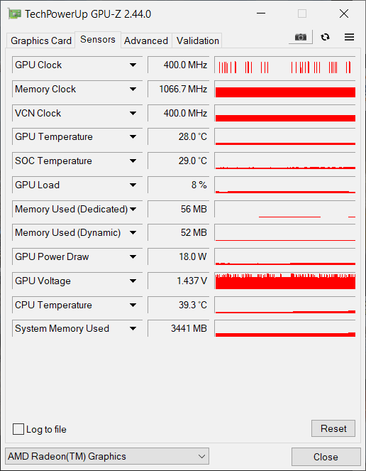

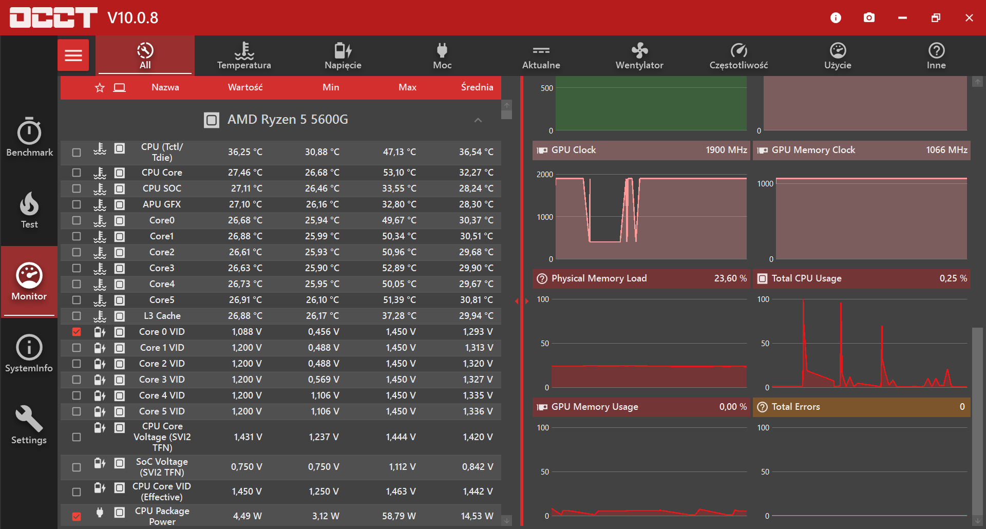

    Odinstalowałem tamten sterownik bo całkiem zawiechy łapał zaraz po zalogowaniu win. Po odinstalowaniu artefakty nie występują na razie. Zainstalowałem najnowszy ster 22.1.2 ze stycznia 22r. i wyłączyłem axmp no i zaktualizowałem bios do wersji 7C91vA80.
    Po paru minutach youtube na rozdzielczości 720 i małym oknie(nie full screen) powraca zawiecha czarny ekran a po chwili komunikat: "Oprogramowanie AMD wykryło przekroczenie limitu czasu przez sterownik w systemie użytkownika. ".
    Momenty zawiechy widać po wykresach z occt AMD ryzen 5600g - problem ze zintegrowaną grafiką
    a tu skan gpuz przed zawiechami: AMD ryzen 5600g - problem ze zintegrowaną grafiką AMD ryzen 5600g - problem ze zintegrowaną grafiką
    i po zawiechach AMD ryzen 5600g - problem ze zintegrowaną grafiką AMD ryzen 5600g - problem ze zintegrowaną grafiką

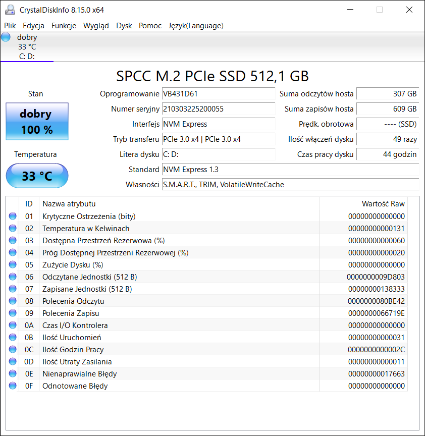

    Ps. Jeszcze CrystalDiskInfo daj koniecznie, skoro coś sfc znalazł.

    Dysk w stanie doskonałym.
