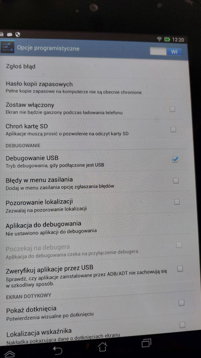

    Na sprzęcie włączony tryb debugowania
    Zrzut ekranu ustawień programistycznych na tablecie z włączonym debugowaniem USB.

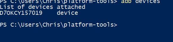

    ADB wykrywa sprzęt
    Zrzut ekranu z wiersza poleceń Windows pokazujący listę wykrytych urządzeń ADB z jedną pozycją.

    Instalacja sterowników do trybu fastboot nie przynoszą rezultatu, ani oficjalnych google, ani ze strony producenta sprzętu. Próbowałem różnych kabli USB, oraz zmieniałem gniazda, za każdym razem to samo.
    Szkoda mi sprzętu, bo jest całkiem sprawny, tylko z racji starego androida dużo aplikacji nie chce działać.
    Myślę że chodzi głównie o sterownik który wykryje poprawnie urządzenie w trybie Fastboot, ale z sieci nie działają.
    Ma ktoś jakiś pomysł ?

    Odkopuję temat, ponieważ także jestem posiadaczem tego modelu. Przez ostatnich kilka lat wykorzystywałem tylko jako odbiornik radia internetowego, jako źródło dżwięku podłączone do miniwieży w kuchni (znalazłem jakąś apkę działającą na starym Androidzie). Jednak ze względu na zmianę lokum funkcja ta nie będzie mi już potrzebna. Do innych funkcji typu np. przeglądarka, YT, tablet z fabrycznym Andkiem jest praktycznie bezużyteczny. Lecz sprzętowo całkowicie sprawny, wyrzucić trochę szkoda… Cyfrowe ramki do zdjęć chyba już niemodne ;-)
    Wydaje mi się, że przede wszystkim próbowałeś wgrać ROM od niewłaściwego sprzętu - ME176, a w tym wątku, a także na screenie, który sam wrzuciłeś jest mowa o ME173x.
    Rzut oka do sieci - ME173x jest oparty na procku MediaTek, ME176 na Intelu Atom.
    https://www.euro.com.pl/ipad-i-tablety-multim...ne/asus-memo-pad-hd-7-me173x-16gb-bialy.bhtml
    https://tablety.magazyn.pl/tablety/asus/memo-pad-7-me176c/asusmemopad7
    Tymczasem na szybkiego znalazłem takie coś, ale jeszcze nie rozgryzałem, trochę brak czasu.
    https://xdaforums.com/t/rom-unofficial-lineag...4-1-asus-memo-pad-hd-7-me173x-mt8125.4477857/
