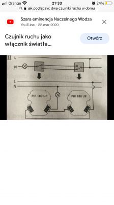

    Witam wszystkich i z góry przepraszam, jeśli źle dodałem temat. Proszę o pomoc, bo wiem, że tutaj są naprawdę fachowcy :) Mianowicie wymyśliłem sobie montaż lampek LEDowych 230V na schodach, z tym że chcę mieć dwa czujniki ruchu. Wszystko zanotowałem, lecz czasem działają super, a czasem świrują - włączają się, gasną i tak kilka razy z rzędu. Dodam, że czujniki są PIR na dwa kable i nie wiem, czy źle coś podliczyłem, czy to wina czujników?
    Schemat połączenia dwóch czujników ruchu PIR do oświetlenia.

    A czujniki nie są wzajemnie oświetlane, gdy jeden z nich włączy światło to drugi to "widzi" i reaguje wyłączeniem?... Robi się pętla.

    Tylko one się zapala świecą tyle czasu ile im się ustawi gasną i znów się zapalają i tak czasem 5,8,10 razy a czasem świecą Ok tak jak powinny
