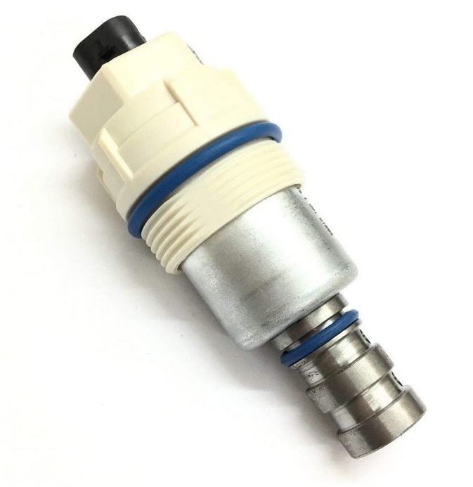

    Silnik Mercedes 2.2 CDI OM651.950 2017r Vito 447
    Zatarło mi turbinę. Wymieniany silnik na gwarancji, przejechane 70tyś. Brak opiłków w oleju i filtrze.
    Ciśnienie oleju na biegu jałowym 2 Bary.
    Po dodaniu gazu 3,5tyś/obr także 2 Bary gdy od puszę gaz wskakuje na chwilę na 3 Bary.
    Jest tam jakoś regulowane ciśnienie oleju?? Jest taki regulator w silniku A6511800115. Jak on działa?? Czy to tylko zawór do dysz tłoków?? Czy jednak mam coś uszkodzone w silniku??
    Wartości producenta.
    Ciśnienie oleju Minimum na biegu jałowym 0,9 bar
    Ciśnienie oleju min. Przy 3 750 obr/min 3,0 bar

    Witaj,
    element ze zdjęcia to zwór regulujący przepływem oleju w stronę dysz spryskujących denka tłoków. Pytanie czy w twoim MB masz zamontowane to A6511800315?

    Mam A6511800115. Auto z regenerowaną turbiną jeździ już prawie 3 miesiące 15 tyś/km i na razie wszystko jest w porządku. Dziwna sprawa. By coś było z ciśnieniem to dawno znowu turbo szlag trafi. Kompletny silnik był wymieniany na gwarancji w Mercedesie 70tyś/km przed awarią turbiny. Na ten silnik już nie dali gwarancji.

    Jeśli masz zawór regulujący ciśnieniem przy pompie to go zamień na A0019905317. Sprawdź dokładnie czy nie masz przy pompie tego:

    Czyli na zawór bez regulacji.
    VITO W447 190 OM651.950 - Ciśnienie oleju. Zatarło turbinę.
    Dzięki nie wiedziałem o takim rozwiązaniu. Jak samochód będzie u mnie to to sprawdzę. A co z błędem w sterowniku?? Zostawić stary na wtyczce??

    Podkreślam, jeśli masz taki zawór upustowy to tak. Wkręcasz zaślepkę, a zawór do woreczka z wtyczką mocujesz trytką:). Proces sterowania tymi zaworami jednym i drugim jest dość skomplikowany. Inżynierowie w MB stosując w silniku OM651 ale i nie tylko, zawory upustowe przy pompie obniżające ciśnienie w układzie i sterowania szyną spryskiwaczy, chcieli osiągnąć coś na wzór oszczędności i ekologii. No cóż, efekt to wiele zatartych silników OM651, zwłaszcza w Sprinterach i Vitach (3 i 4 panewka korbowodu zatarta). Sedno problemu tkwi w zawieszaniu się owych zaworów upustowych przy pompie olejowej. Dokładniej, to zawór upustowy zawiesza się co przekłada się na jakieś 1.5 bara i w tym w momencie gdy się zwiesi, a powinien być zamknięty, zawór spryskiwaczy denka tłoków otwiera się i upuszcza ciśnienie prawie do zera i bęc. Zatarta turbina lub panewki. Należy dodać, że w innych wersjach OM651 w ogóle takie rozwiązanie nie było stosowane. Co więcej wielu mechaników za ten stan rzeczy obwinia pompę hyhyhyhyhyhy zupełnie bez zasadnie. Dziwne.
