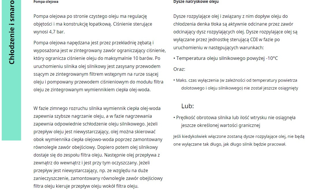

  • #15 20774970
    stanisławpiotr
    Poziom 33  
    Posty: 1555
    Pomógł: 211
    Ocena: 832
    Nie powiem abym miał w tym silniku jakieś doświadczenie ale wydaje mi się ż nie wszyscy tutaj mają racje. Serwisówki nie opisują się rozlewnie na ten temat ale informacje które znalazłem na Internecie wyraźnie wskazują że pompa może wytworzyć 10bar po czym zawór w pompie odpuszcza ciśnienia.
    Poniżej podobny temat
    https://www.elektroda.pl/rtvforum/topic3642375.html
    • Mercedes sprinter om 651 - Ciśnienie oleju 10 bar jaka może być przyczyną opis pompy.jpg (272.17 KB) Musisz być zalogowany, aby pobrać ten załącznik.
    • Mercedes sprinter om 651 - Ciśnienie oleju 10 bar jaka może być przyczyną opis.jpg (204.5 KB) Musisz być zalogowany, aby pobrać ten załącznik.
    • Mercedes sprinter om 651 - Ciśnienie oleju 10 bar jaka może być przyczyną schemat obiegu oleju.jpg (113.1 KB) Musisz być zalogowany, aby pobrać ten załącznik.
  • #16 21171983
    jacekjs
    Posty: 10
    Ocena: 2
    >>20706416>>20706416
    Problem rozwiązany...odpiąłem wtyczkę od natrysku oleju na denka tłoka.Ten zawór jest w stanie bez napięcia zamknięty więc olej od razu idzie na tłoki .Nie ma skoków ciśnienia .Ciśnienie na zimnym na jałowych 3,5 bara.Na gorącym nie sprawdzałem.
    Ale zanim odpiąłem tą wtyczkę to i tak pompę wyjąłem celem rewizji.Wiązało się to z wyjęciem silnika.
    Tak że rada dla posiadaczy OM651 przed i po lifcie.W tym pierwszym przypadku zawór natrysku na denka można odłączyć,w wersji po lifcie zawór regulacji przepływu albo zostaje pod[pięty a za niego zaślepka albo wyprogramowany i zaślepka a ten drugi jak wyżej.
    Olej 10W50 lub 10W60 zmiany filtra co 3-4 tyś olej max 7-8 tyś.
    DPF i reszta wiadomo co.
    Przynajmniej ja tak robię.
