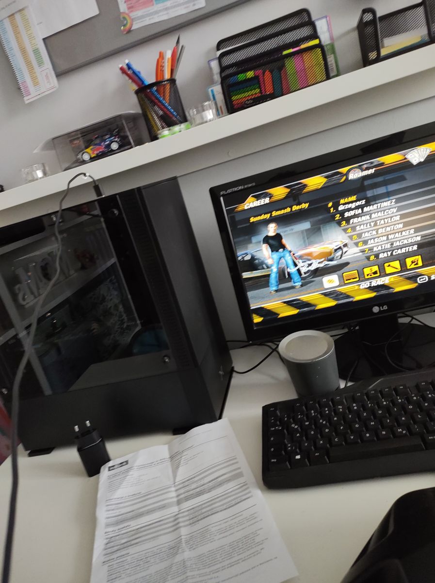

    Witam, mam problem z płytą od Asus a P7H55-M PRO otóż mam 4 kości pamięci 4 GB 1600 hyperx ddr3 i niestety działają tylko sloty 3 i 4 żadne inne, procesor to i3-550, zasilacz spc vero l3 nowy, chłodzenie Spartan max 4 też nowe, czy ma ktoś pomysł od czego zacząć? Czy da się to w ogóle naprawić?

    Co to ma do rzeczy, czy są w załączniku? Pomijając, że nie muszą w nim być, żeby działać? Przecież w jednych gniazdach działają, w innych nie.
    Warto wyjąć procesor i sprawdzić, czy piny w sockecie nie są uszkodzone, albo czy coś się nie dostało między procesor i gniazdo i nie blokuje kontaktu. Kontroler pamięci jest w procesorze i jeśli niektóre gniazda nie działają, to zwykle albo niektóre piny w gnieździe procesora są pogięte/połamane, albo jakieś zanieczyszczenia blokują kontakt z procesorem, albo same gniazda pamięci mogą być uszkodzone.
    Rzadziej kontroler pamięci w procesorze jest uszkodzony.

    Okazało się że mam 4 kości ale 2 potrzebują napięcie 1,7 a 2 1,6 w biosie musiałem zmienić opcje na xmp oraz manualnie zmienić napięcia i w końcu ruszyło Naprawa nieaktywnych slotów 1 i 2 RAM na płycie Asus P7H55-M PRO z kościami HyperX DDR3
    Także dziękuję wszystkim za pomoc hehe :p

    Problem tkwił w ustawieniach bios i zabrudzeniach na stykach socketu i gniazd pamięci
