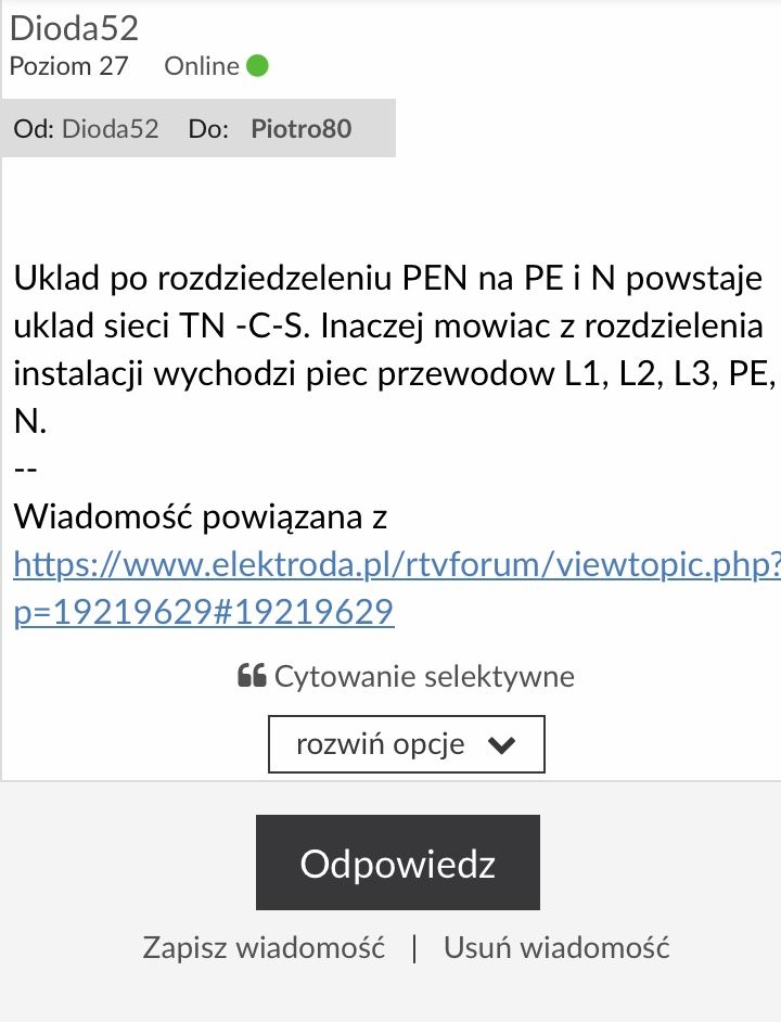

    Może wskaż różnice pomiedzy TN-S a TN-C-S

    Ty tego zwyczajnie nie rozumiesz i określenia stosujesz mechanicznie. Układ TN-C-S powstaje wtedy, kiedy pierwszy odcinek instalacji (najczęściej jest to przyłącze), pozostaje w układzie TN-C, a rozdzielenie przewodu PEN następuje we właściwym miejscu, czyli jak najbliżej miejsca użytkowania instalacji. I pozostała część instalacji (bez wyjątku!!!), pracuje w układzie TN-S, czyli w układzie z oddzielnym przewodem ochronnym.
    Natomiast czysty układ TN-S mamy wtedy, kiedy rozdzielenie PEN następuje na początku instalacji (czyli przy drodze). W takiej sytuacji brak uziemiania przewodu PE na długości do miejsca użytkowania, a tym bardziej brak jego uziemienia w ogóle, czyni instalację niezbyt bezpieczną w użytkowaniu.
    Jak widzisz, to nie tylko literki. Trzeba rozumieć co one oznaczają oraz co i gdzie z nich wynika
