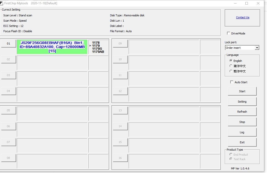

    A tu najnowszy program ChipGenius:
    https://www.elektroda.pl/rtvforum/topic3745137.html#19034763
    https://www.elektroda.pl/rtvforum/topic3759859.html#19127816
    EDIT:
    Dodaję do wyprobowania najnowszy (dostępny) FirstChip MpTools:
    • FirstChip FC1178 FC1179 MpTools v1.0.4.6 18 11 2020.zip (8.68 MB) Musisz być zalogowany, aby pobrać ten załącznik.
  • #15 19221426

  • #17 19221450

    Ocena: 12
    Firstchip widzi tego pena tylko co dalej :-)
    Nand usb2disk usb device no media
  • #19 19222052
    cezex31
    Poziom 5  
    Posty: 9
    Ocena: 12
    Oprogramowanie FirstChip naprawiło Pendrive
    Dziękuje
