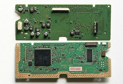

    PS3 Slim, napęd z elektroniką BMD-061, w którym z układów jest zapisany klucz?
    Mam uszkodzoną elektronikę - konsola co któreś uruchomienie raz wykrywa napęd, raz nie (objawia się to w ten sposób, że mimo że płyta jest w środku, nie świeci się niebieska dioda, a także nie ma żadnej reakcji na naciśnięcie Eject (nawet nie pika). Podmienilem driver napędu (układ po prawej stronie) lecz to nie rozwiązało problemu.
    Dlatego chcę dać drugą elektronikę i najlepiej przelutować układ z kluczem. No chyba że macie pomysł co może być odpowiedzialne za taki stan rzeczy w moim napędzie
