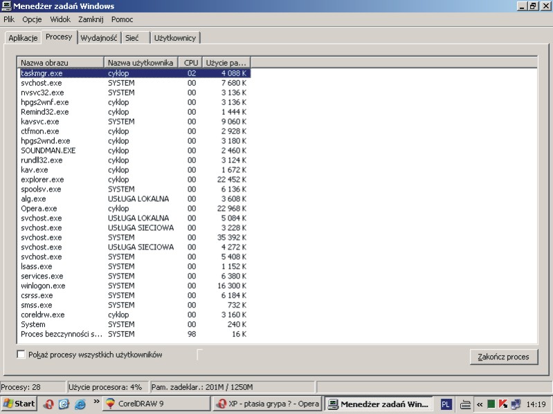

    cyklop napisał:
    - Ctrl+alt+delete działa
    Chodziło mi oto abyś zamieścił zdjęcie Menadżera zadań(Print screen)
  • #12 1910934
    cyklop
    Posty: 220
    Ocena: 10
    mam nadzieję, że nic nie sknociłem (jestem laikiem) - zrobiłem print screen i dołączyłem go jako załącznik, ok?
    • Windows XP zawiesza się przy otwieraniu plików i programów - co robić? manager zadan.jpg (98.37 KB) Musisz być zalogowany, aby pobrać ten załącznik.
  • #13 1910953
    yakuza_2000
    Posty: 291
    Pomógł: 48
    Ocena: 10
    Dobrze, tutaj wszystko wygląda wporządku.
    Niestety skończyły mi sie pomysły co to może być :cry:
