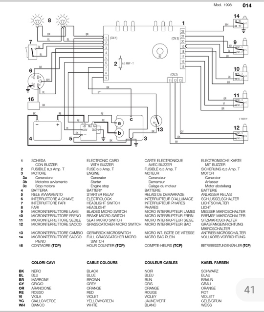

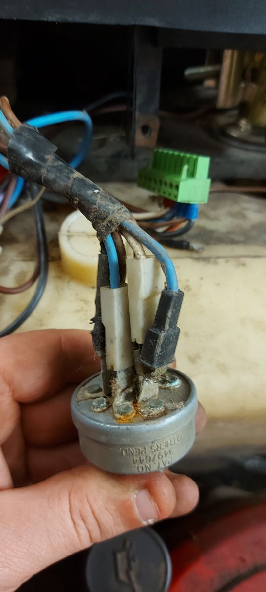

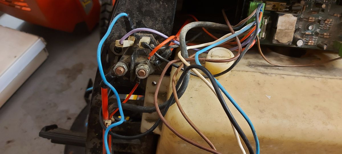

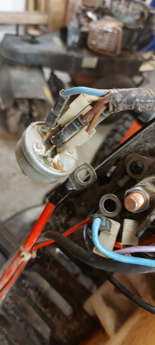

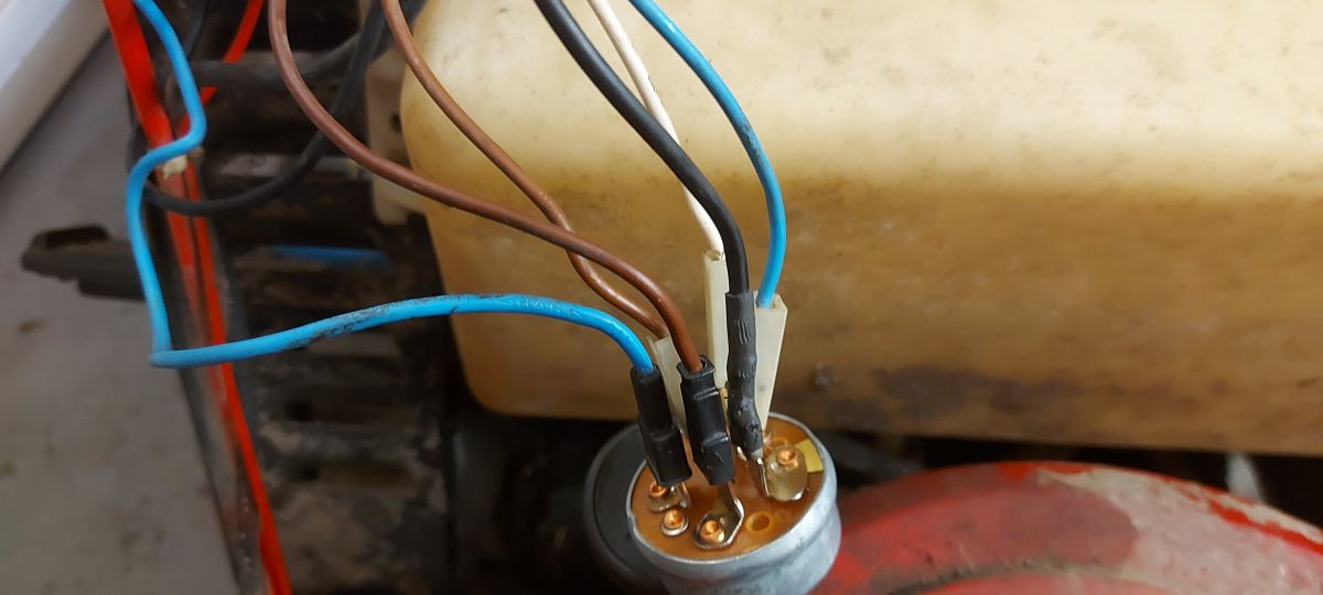

    Witam mam problem z traktorkiem Castel Garden TC102
    elektryka Traktorek Castel Garden TC102: szukam schematu elektrycznego, problem z odpalaniem jest w słabym stanie i ma ucięte zabezpieczenia potrzebował bym znaleźć schemat elektryczny tego traktorka silnik w nim to B&S 12,5 traktorek niestety też nie odpala niestety ze stacyjki odpala tylko po spięciu biegunów na sinusoidzie, zobaczyłem też że stacyjka jest w słabym stanie więc chciałem ja wymienić, jak już wymieniłem stacyjkę podłączyłem ją tak samo jak była wcześniejsza stacyjka i jak już zakładałem akumulator to po podłączeniu klemy "-" to silnik odpala tyle że stacyjka jest w położeniu 0 a jak przełączymy na zapłon to silnik gaśnie zamiana przewodów nie pomaga bo w innej konfiguracji silnik nie odpala ani nie ma żadnej reakcji patrzyłem inne schematy próbowałem i nic

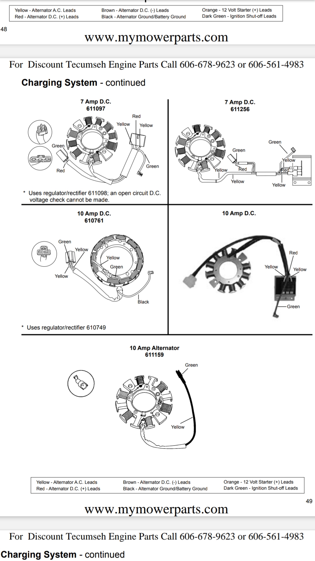

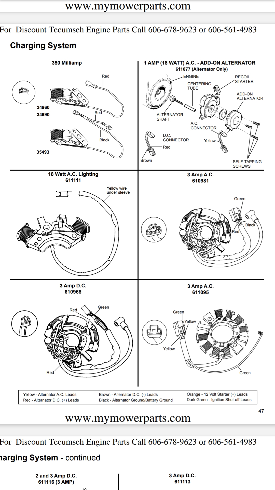

    Witam moze byś pomógł mam traktorek castel Garden tc102 a silnik tecumesch i nie wiem jak podłączyć regurator napięcia dodam że z prądnicy wychodza dwa kable i w obu jest napięcie

    Arturo 2773
    Poziom 29  
    Posty: 758
    Pomógł: 183
    Ocena: 350
    Witam, I powodzenia.

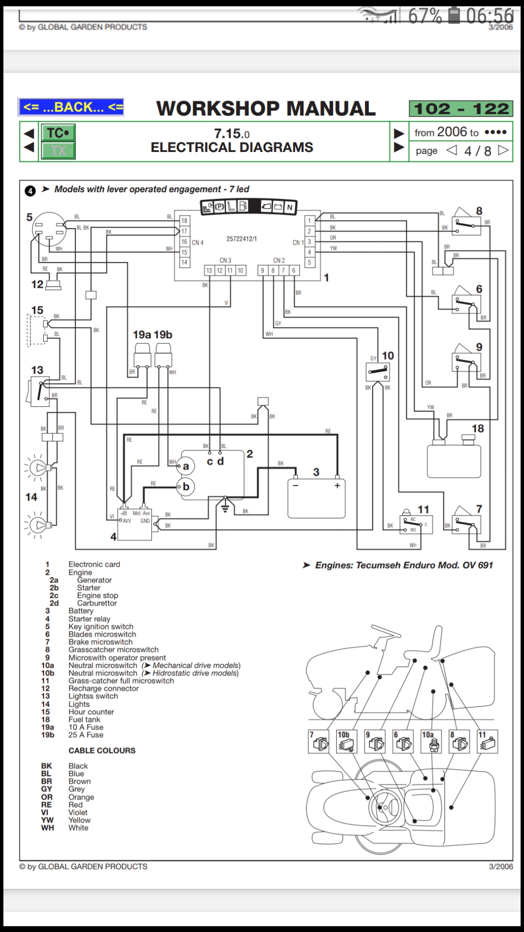

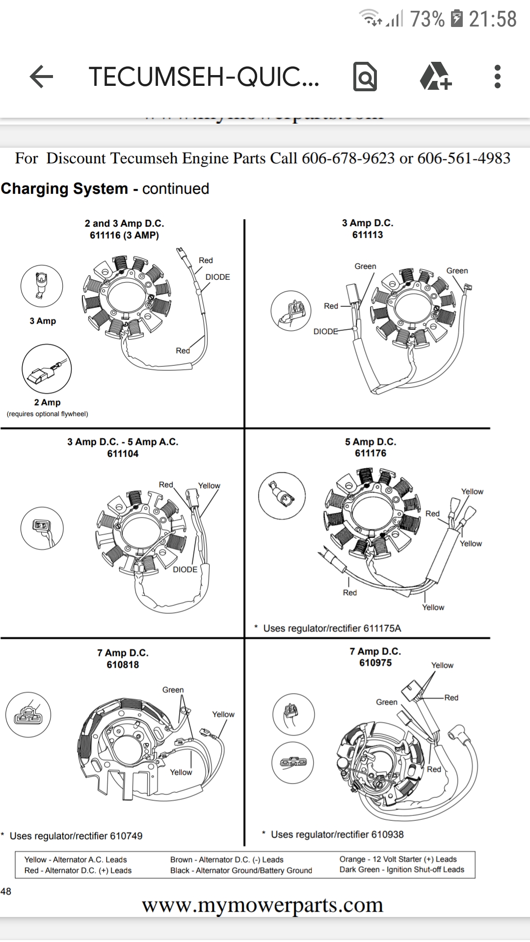

    • Traktorek Castel Garden TC102: szukam schematu elektrycznego, problem z odpalaniem Screenshot_20230130-215837_Drive.jpg (624.75 KB) Musisz być zalogowany, aby pobrać ten załącznik.
    • Traktorek Castel Garden TC102: szukam schematu elektrycznego, problem z odpalaniem Screenshot_20230130-215821_Drive.jpg (537.96 KB) Musisz być zalogowany, aby pobrać ten załącznik.
    • Traktorek Castel Garden TC102: szukam schematu elektrycznego, problem z odpalaniem Screenshot_20230130-215812_Drive.jpg (528.6 KB) Musisz być zalogowany, aby pobrać ten załącznik.
    • Traktorek Castel Garden TC102: szukam schematu elektrycznego, problem z odpalaniem Screenshot_20230130-215146_Drive.jpg (479.98 KB) Musisz być zalogowany, aby pobrać ten załącznik.
  • #5 20414226
    bondzio12
    Poziom 3  
    Posty: 9
    Ocena: 2
    Witam a masz może jeszcze schemat instalacji castel Garden tc102 ? Bo jest na internecie ale nie widać dokładnie oznaczeń

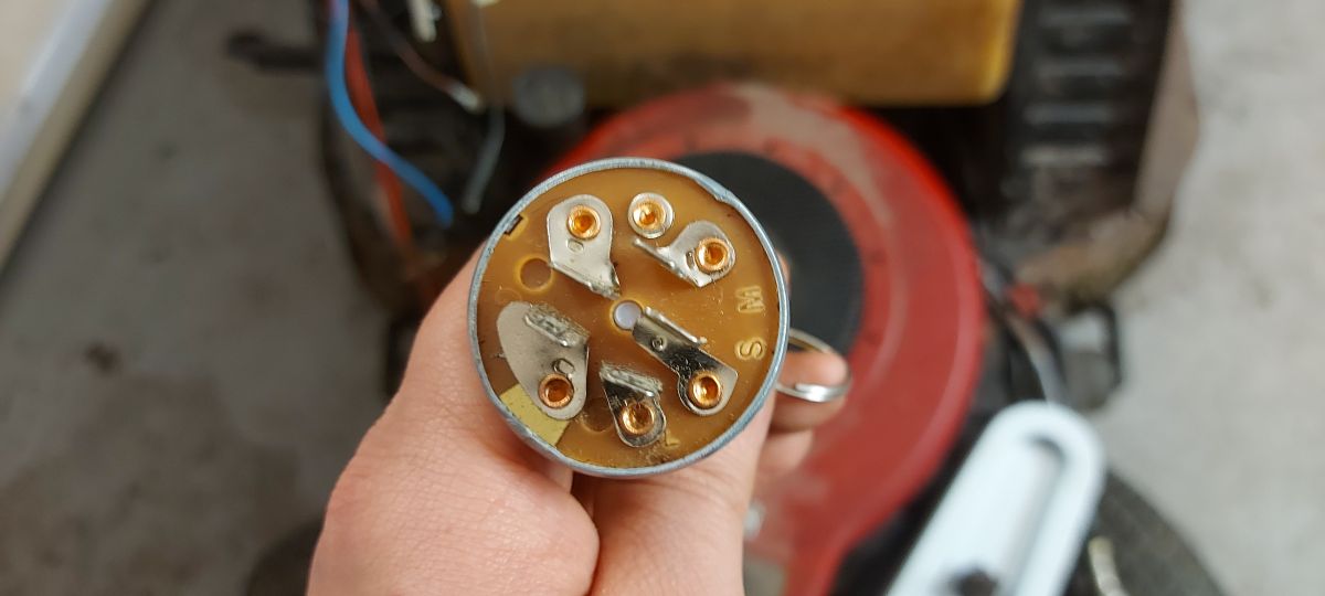

  • #7 20414319
    bondzio12
    Poziom 3  
    Posty: 9
    Ocena: 2

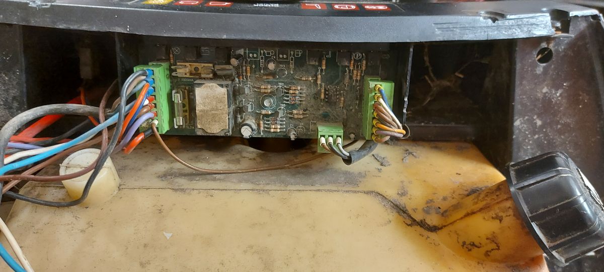

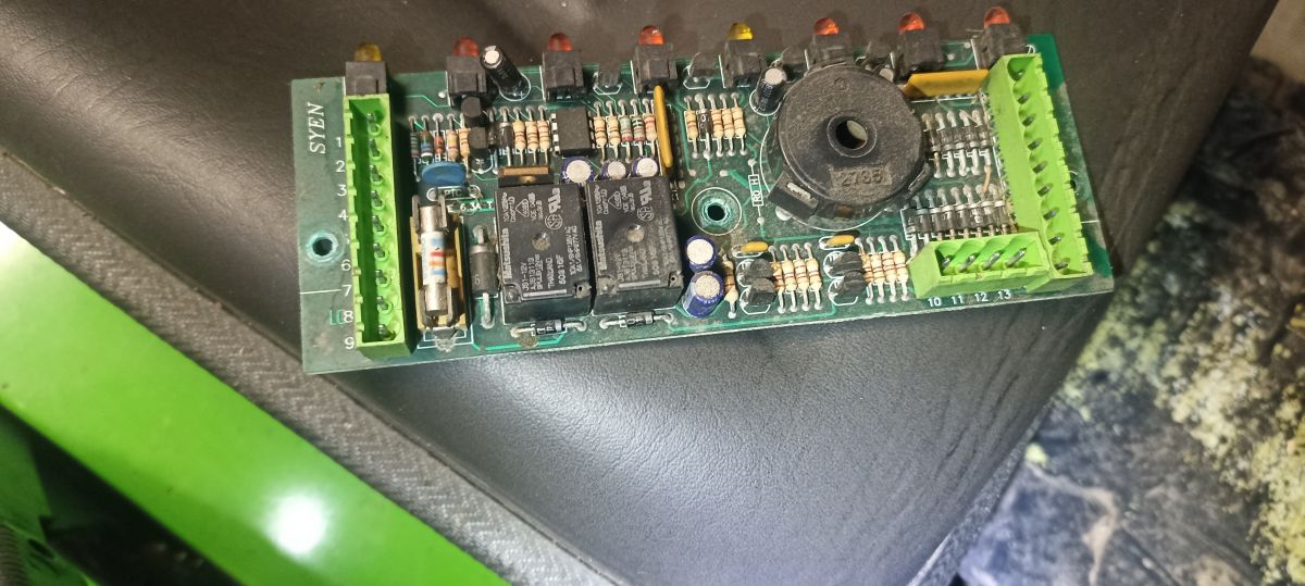

    Troche mam inną płytkę do podłączenia
    wysyłam zdjęcie to moze będziesz miał coś takiego Traktorek Castel Garden TC102: szukam schematu elektrycznego, problem z odpalaniem

    Ale trochę nir wyraźne oznaczenia są

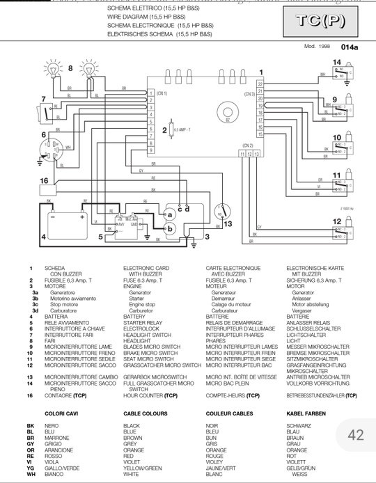

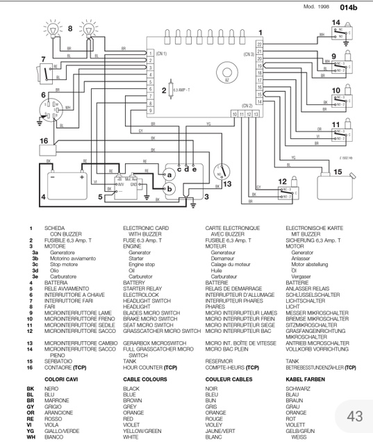

  • #11 20415567
    Duduś74
    Moderator - Na Wesoło HydePark
    Posty: 4220
    Pomógł: 71
    Ocena: 225
    Masz tu załączniki, powiększ i może do czegoś dojdziesz.
    • Traktorek Castel Garden TC102: szukam schematu elektrycznego, problem z odpalaniem sch3.jpg (106.47 KB) Musisz być zalogowany, aby pobrać ten załącznik.
    • Traktorek Castel Garden TC102: szukam schematu elektrycznego, problem z odpalaniem sch2.jpg (113.24 KB) Musisz być zalogowany, aby pobrać ten załącznik.
    • Traktorek Castel Garden TC102: szukam schematu elektrycznego, problem z odpalaniem sch1.jpg (99.8 KB) Musisz być zalogowany, aby pobrać ten załącznik.

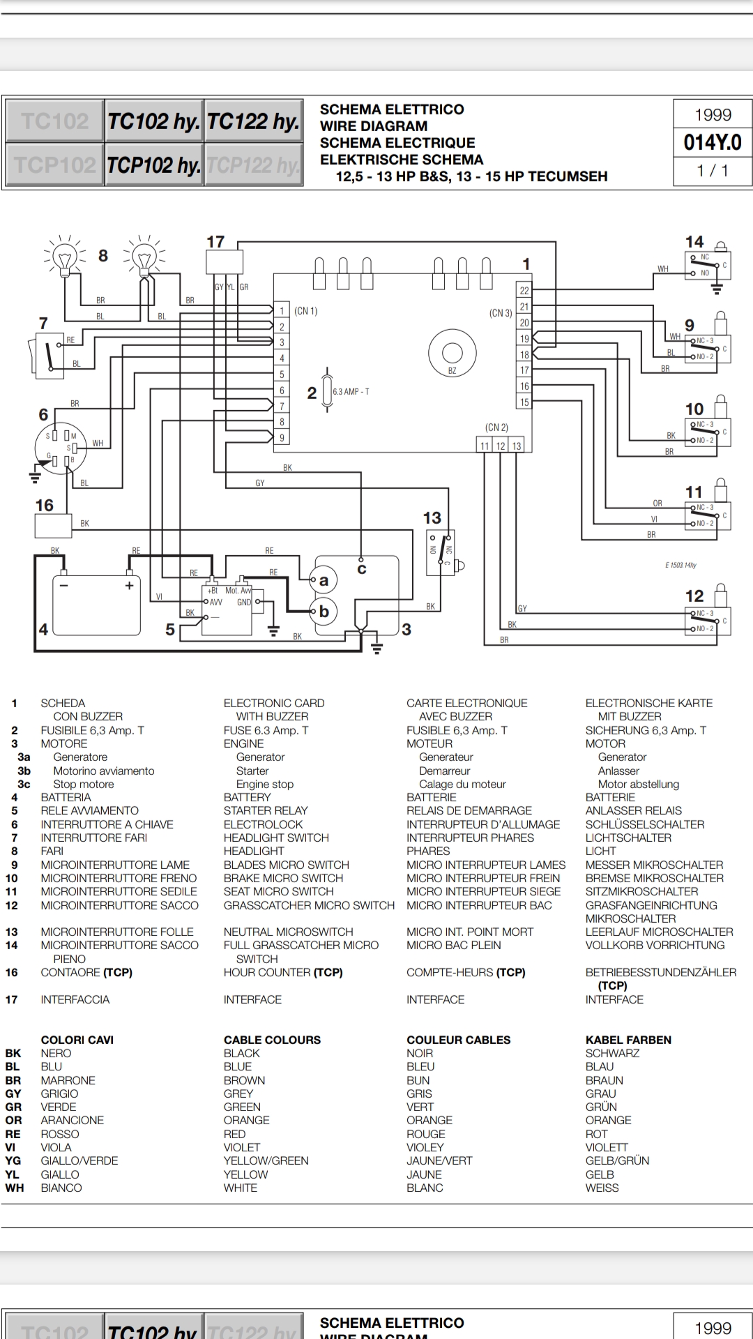

  • #12 20415599
    Arturo 2773
    Poziom 29  
    Posty: 758
    Pomógł: 183
    Ocena: 350
    Jeszcze jeden do kolekcji ktòry wykopałem z internetu przed chwilą.
    • Traktorek Castel Garden TC102: szukam schematu elektrycznego, problem z odpalaniem Screenshot_20230131-194701_Drive.jpg (709.09 KB) Musisz być zalogowany, aby pobrać ten załącznik.

    Michu200
    Posty: 1
    Ocena: 2
    Podsyłam kompletnego manuala do TC102, TC122 i inne. Znaleziony w sieci. Schematów jest kilka, trzeba wybrać wedle numeru płytki i ilości led.
    • castael garden tc102.pdf (5.58 MB) Musisz być zalogowany, aby pobrać ten załącznik.
