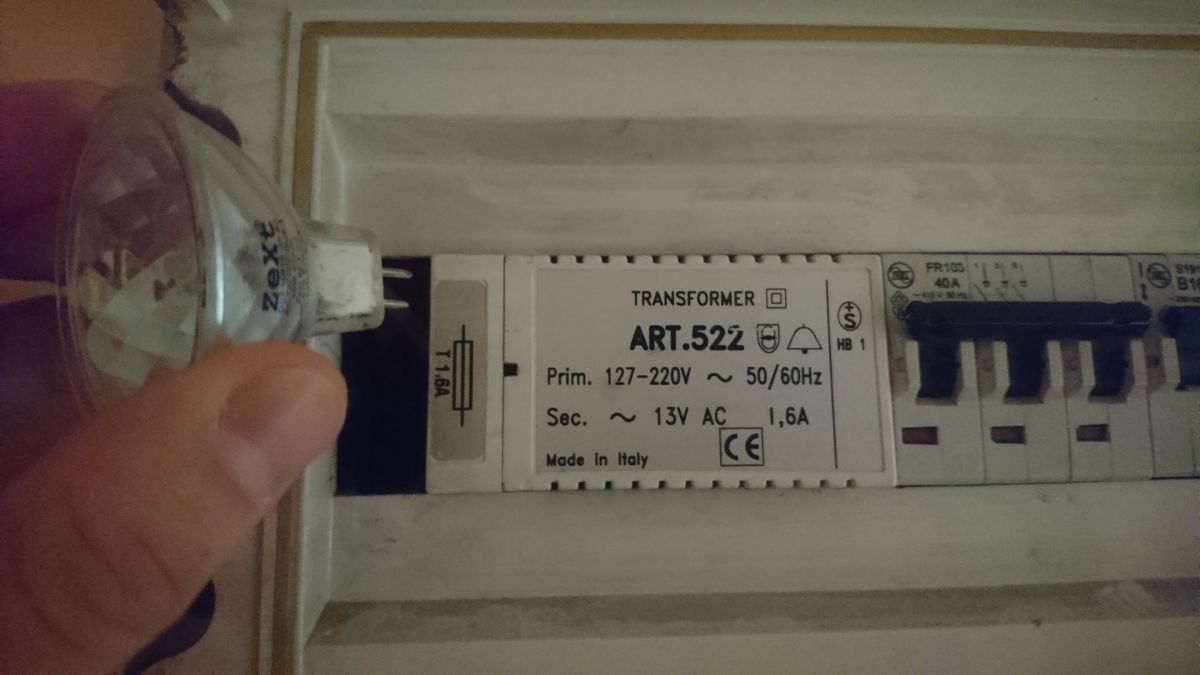

    tojapiotrek
    Posty: 24
    Zdjęcie które załączyłem, przedstawia dokładnie mój transformator, który od samego początku był zamontowany w instalacji. Nie wiem jakiej jest konstrukcji, bo się kompletnie na tym nie znam, liczyłem na to że wystarczą informacje zapisane na jego obudowie.
    Praktycznie w całym domu źródłem oświetlenia są oczka halogenowe 12V z cienkim bolcem (zwie się to chyba MR16 GU5,3), montowane w podwieszanym karton-gipsie. Jest ich w sumie około 30, dlatego chciałbym uniknąć wymiany gniazd w każdym oczku, a być może nawet i przewodów.
    Na Allegro są do kupienia żarówki LED 12V MR16, tylko czy będą świecić na transformatorze który mam już zainstalowany? Transformator mogę jeszcze wymienić.

    Przede wszystkim to jeszcze raz zweryfikuj jakie masz oświetlenie. Ten transformator ma moc zaledwie 20VA. Jest to moc wystarczająca do zasilenia jednego halogena i to jeszcze o małej mocy. Piszesz, że masz tych żarówek kilkadziesiąt. Już przy dwóch żarówkach włączonych jednocześnie powinien bezpiecznik zadziałać. Więc wygląda na to, że transformatorów lub zasilaczy masz więcej. Być może ten transformator na zdjęciu jest do czegoś innego.
    Prawdopodobnie zasilacze lub transformatory będziesz miał między sufitem a płytą k-g. Same zasilacze zaś pewnie są koło oczek.

    Ten w rozdzielnicy pewnie jest do dzwonka (takie jasnowidzenie). Nikt nie jest w stanie odpowiedzieć czy da się u Ciebie wyciągnąć transformatory bez rwania sufitu. Ale bądźmy dobrej myśli:) Sam musisz sprawdzić, bo pomimo tego, że praca zdalna jest "na czasie" to tak nie da rady:) Jak telefon wejdzie w oczko to zrób sobie zdjęcia pod sufitem, żeby zlokalizować transformatory.

    1. Czy żarówki halogonewe LED działałyby na przedstawionym powyżej tranformatorze? Na jaki ewentualnie musiałbym zmienić?
    Na 99% żarówki LED nie będą działać na tym urządzeniu, ale teraz zasilacze do LED kosztują grosze, wymień i po problemie.

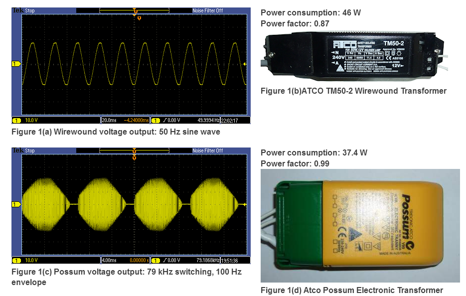

    Generalnie problem leży w kształcie napięcia które zasila halogeny.
    Klasyczny transformator, czyli nawinięty drut na żelazo daje czysty sinus 50Hz. I ten kształt jest w sam raz dla żarówek LED z literkami AC w oznaczeniu, takich jakich pełno w sklepach.
    A transformator elektroniczny to zupełnie inny przebieg napięcia, impulsy kilkadziesiąt kHz, dla którego ledowe żarówki nie są projektowane (oprócz pojedynczych typów, pewnie droższych i trudno dostępnych).
    Tu w tym artykule, opisujących akurat takie próby zasilania ledowych żarówek, na tych pierwszych obrazkach pokazana jest ta istotna różnica w kształcie tego napięcia:
    Przejście z halogenów na LED w 20-letniej instalacji 12V: kompatybilność, różnice, marki
    http://www.ledbenchmark.com/faq/Transformers-Output-and-Compatibility.html
    I tam w tym artykule opisane są rezultaty podłączenia LED do transformatorów elektronicznych, że lampy migają, ciemno świecą itp., choć w niektórych konfiguracjach wyglądają że działają ok, choć nie wiadomo z jaką żywotnością.
    Ale skoro jak piszesz instalacja jest stara, to prawdopodobieństwo że są klasyczne transformatory jest znaczne.
    I w takim przepadku bym ich nie ruszał, chyba że i tak duży remont w planie. Bo po przejściu na LED zmniejszy się znacząco obciążenie tych transformatorów i przewodów, tak że jeśli są na teraz w dobrym stanie, to jeszcze długo posłużą.
