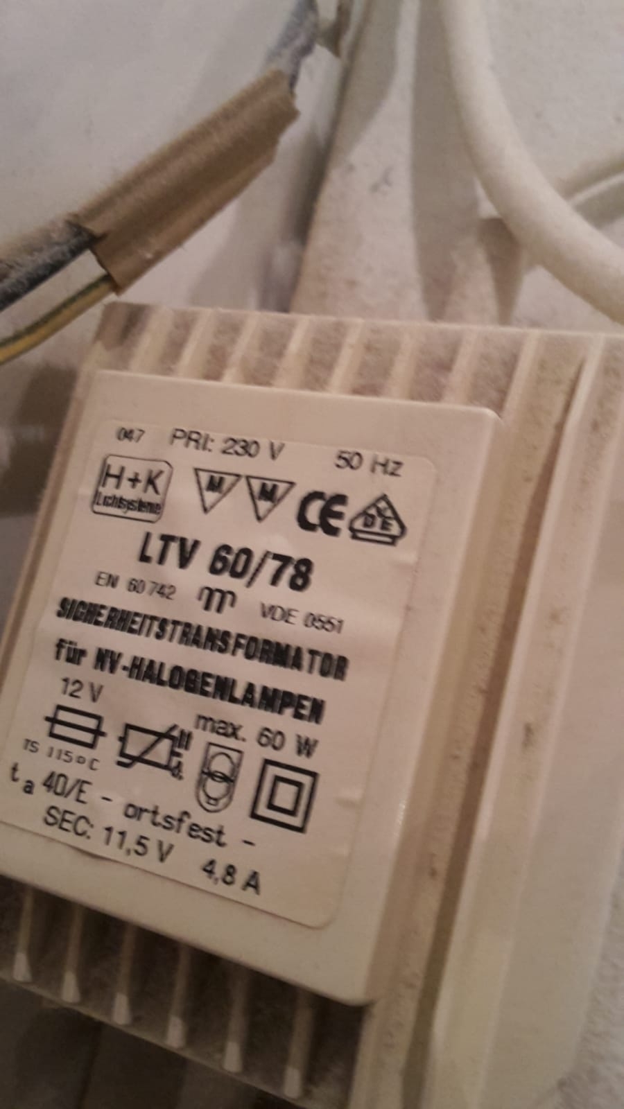

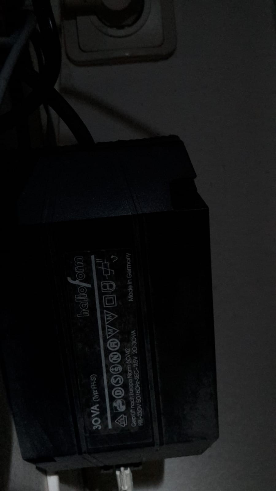

    przeprowadzam sie do mieszkania, w ktorym wlasciciele kiedys wbudowali oczka (tak to sie chyba nazywa) z wymiennymi halogenami.
    Chce je koniecznie wymienic na LEDy, wychodze z zalozenia, ze musze wymienic tez transformatory, ale nie mam pojecia na jakie - zupelnie sie na tym nie znam.
    Zalaczam zdjecia aktualnych transformatorow (przepraszam za zla jakosc - niestety takie sama dostalam).
    Bialy (kuchnia) - obsluguje 5 halogenow po 10W
    Czarny (lazienka) - obsluguje 9 halogenow po 20W.
    Jeszcze nie wybralam nowych zarowek, ale wychodze z zalozenia, ze beda mialy - miedzy 2W a 5W kazda.

    Witam. Są to transformatory prądu zmiennego owszem po podłączeniu ledów ,będą one świecić ALE będą się bardziej nagrzewać, zalecam kupno zasilaczy typowo do ledów .

    Polecam pozostawienie transfirmatorów.
    Wystarczy zalożyć ledy na 12V AC.
    Bezpieczne i mniej awaryjne.

    Halogeny pobierają więcej mocy niż ledy, więc transformatory są ok.
    Jak chcesz mieć problemy to sobie kup zasilacze z linkóe.
